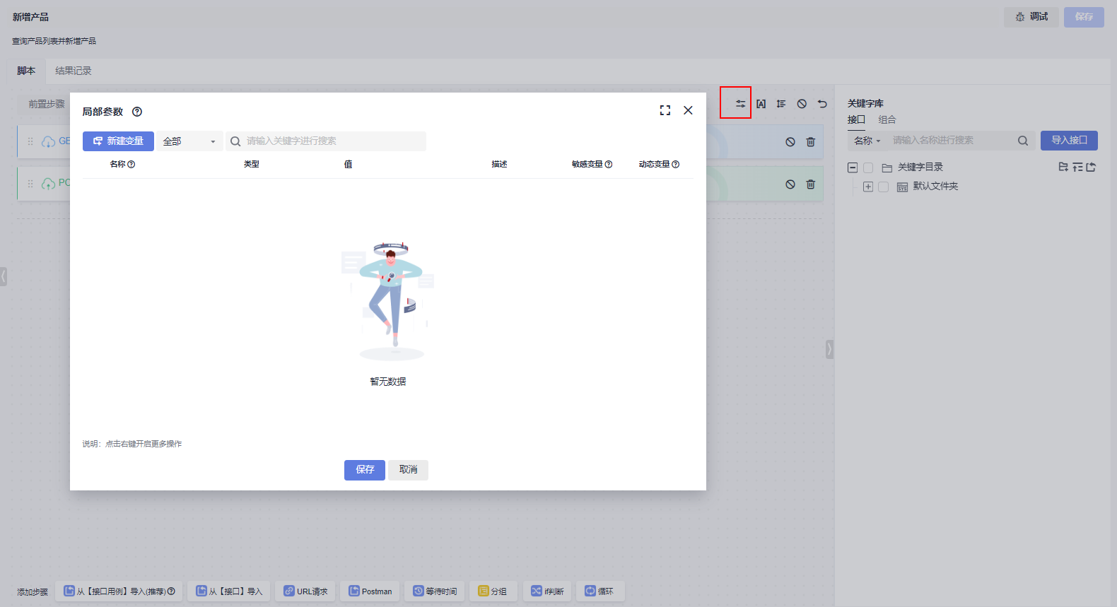

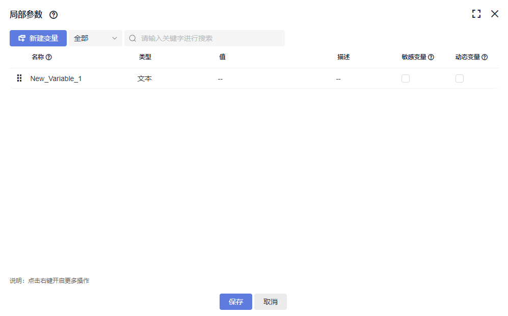

  • 局部参数管理
  1. 进入接口自动化用例编辑的“脚本”页签,进入“局部参数”管理页面。
  2. 单击左上方“新建变量”,输入参数名、类型、值,全部参数设置完毕,单击“保存”,完成局部参数设置。
