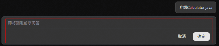

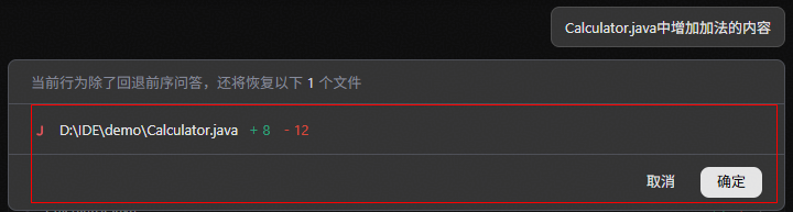

  3. 在华为云码道代码智能体聊天界面中,回退对话。
    回退操作不可撤销,请谨慎操作。
