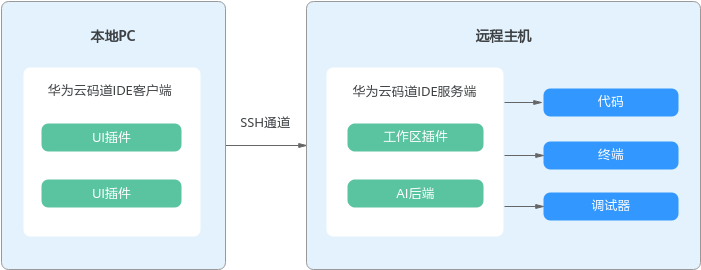

码道IDE的远程资源管理功能(Remote SSH)支持用户通过本地PC直接访问和操作远程主机上的文件,无需下载至本地,即可实现高效的远程开发与维护。借助该功能,您可以在IDE中直接使用完整的开发工具链,包括代码补全、调试、AI辅助等,大幅提升远程工作的便捷性与效率。

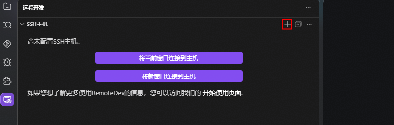

  2. 单击IDE左侧菜单栏中的远程开发图标 ,打开远程开发页面。
  3. 在SSH主机中,单击 ,打开新建SSH连接窗口。
    您也可以直接单击“将当前窗口连接到主机”或“将新窗口连接到主机”,快速建立SSH连接。
    • 单击“将当前窗口连接到主机”,在当前码道IDE窗口中建立SSH连接。
    • 单击“将新窗口连接到主机”,打开一个新的码道IDE窗口,并在其中建立SSH连接。
    图2 单击添加SSH主机图标

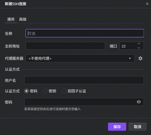

  4. 设置远程主机信息,单击“保存”。
    图3 新建SSH连接
    表2 新建SSH连接参数说明
    类型
    参数
    说明
    通用
    名称
    为该SSH连接配置一个便于识别的别名。
    主机地址
    输入待连接目标主机的IP地址。
    端口
    输入SSH服务监听的TCP端口号,默认为22。
    代理服务器
    是否通过设置代理服务器连接目标主机。
    • 不使用代理:直接连接,跳过所有代理设置。
    • 应用程序代理:通过代理服务器访问目标主机(例如在公司内网或受限网络环境中),可以选择此配置。单击管理代理图标 ,可进入代理详细设置页面。
      • 主机地址:代理服务器的IP地址。
      • 端口:代理服务器监听的TCP端口号。
      • 代理认证:当代理服务器要求身份验证时,需在此填写用户名和密码。
      • 检查连接:验证当前代理配置是否能正常连通目标URL。
    用户名
    输入登录目标主机的账户名。
    认证方式
    提供了密码、密钥和双因子认证三种认证模式,任选其一即可。
    密码
    请输入目标主机的登录密码。
    “认证方式”设置为“密码”或“双因子认证”时,才会展示该配置项。
    私钥
    单击选择文件图标 ,选择本地存储的SSH私钥文件(通常为.pem、.ppk、.key格式)。
    “认证方式”设置为“密钥”时,才会展示该配置项。
    密码短语
    如果私钥文件被加密,请在此输入解密密码。
    高级
    保持活动状态
    勾选后,客户端将定期向服务器发送心跳包,以确认连接仍有效。
    间隔:保活消息发送时间间隔,单位为秒,默认值为30。
    跳转主机
    是否通过配置一个中间服务器访问目标主机,常用于安全隔离的内网访问。
    勾选启用跳转主机后,SSH连接将先连接到指定的“跳转主机”,再由其转发到最终的目标主机。
