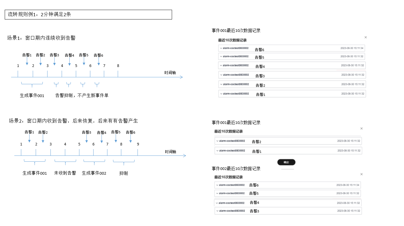

流转规则将所有接收的集成原始告警进行抑制、降噪、去重、路由分派操作,支持多监控源纵向抑制、横向收敛,进行多维降噪。
该规则可将一条或多条格式杂乱的原始告警汇聚为单条汇聚告警,同时支持单条原始告警触发多个流转规则,流转规则的具体配置项功能说明请参考表2。

  • 流转规则生成事件后,在事件未走到“已完成”或“已关闭”状态前,若再次满足流转规则不再会产生事件(该规则是默认启用的,支持关闭该规则)。
  • 流转规则生成汇聚告警,在窗口期内若没有收到原始告警,系统会将之前窗口期内的告警作为历史告警(即当前告警状态默认设置为“已解决”)。
    图1 流转规则转事件/告警示意图
