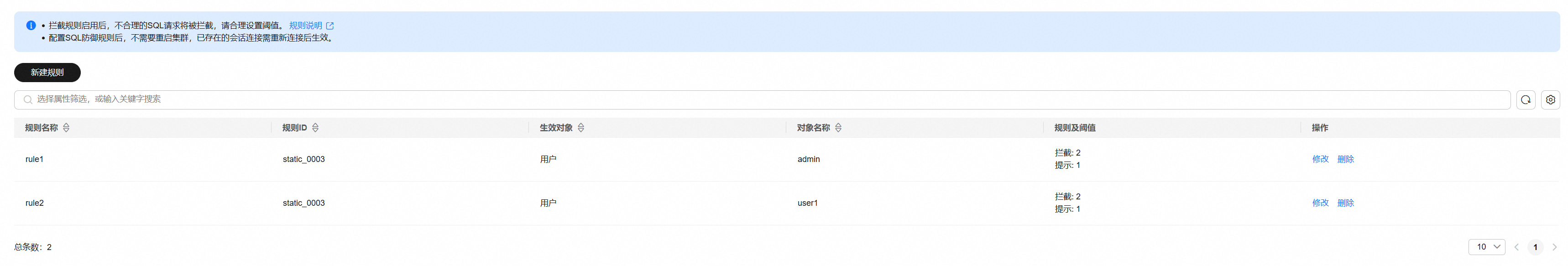

  6. 规则添加成功后,可以在“SQL防御”界面查看已添加的防御规则。
    如需对当前规则进行调整,可单击对应规则所在“操作”列的“修改”或删除,可修改规则相关参数或删除该规则,删除规则时需要进行二次确认。
    图1 查看SQL防御规则

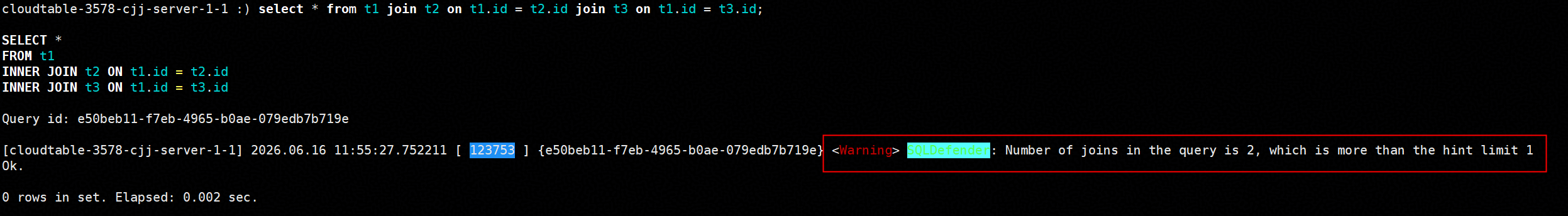

      • 2次join操作触发提示动作:
        select * from t1 join t2 on t1.id = t2.id join t3 on t1.id = t3.id;
        图2 2次join命令触发提示信息

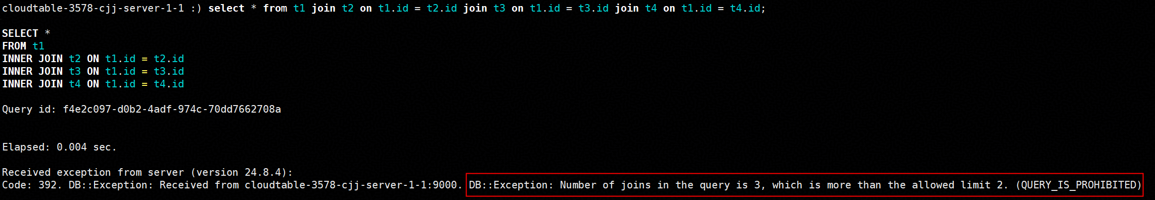

      • 3次join操作触发拦截动作:
        select * from t1 join t2 on t1.id = t2.id join t3 on t1.id = t3.id join t4 on t1.id = t4.id;
        命令执行后,SQL会被拦截。
        图3 命令被拦截
