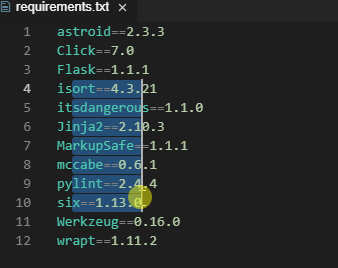

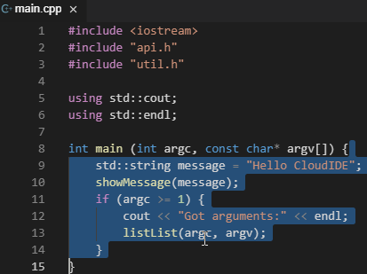

选择列
按住“Alt+Shift”同时拖动鼠标进行列选择,如图3所示。
图3 选择列

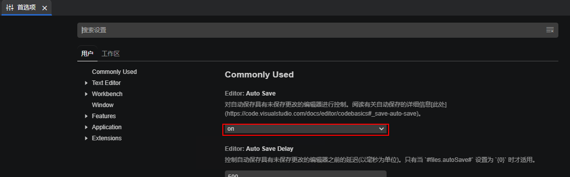

保存/自动保存
默认情况下,CodeArts IDE Online的自动保存为开启状态。可通过以下两种方式修改是否自动保存。
  • 修改“Editor:Auto Save”配置。
    1. 单击页面左下角。
    2. 选择首选项。
    3. 修改“Editor:Auto Save”配置为“on”或“off”。
      图4 配置自动保存
  • 直接通过菜单进行修改。
    1. 单击页面左上角。
    2. 选择“文件 > 自动保存”。
在自动保存关闭状态下,可用“Ctrl+S”快捷键进行保存。

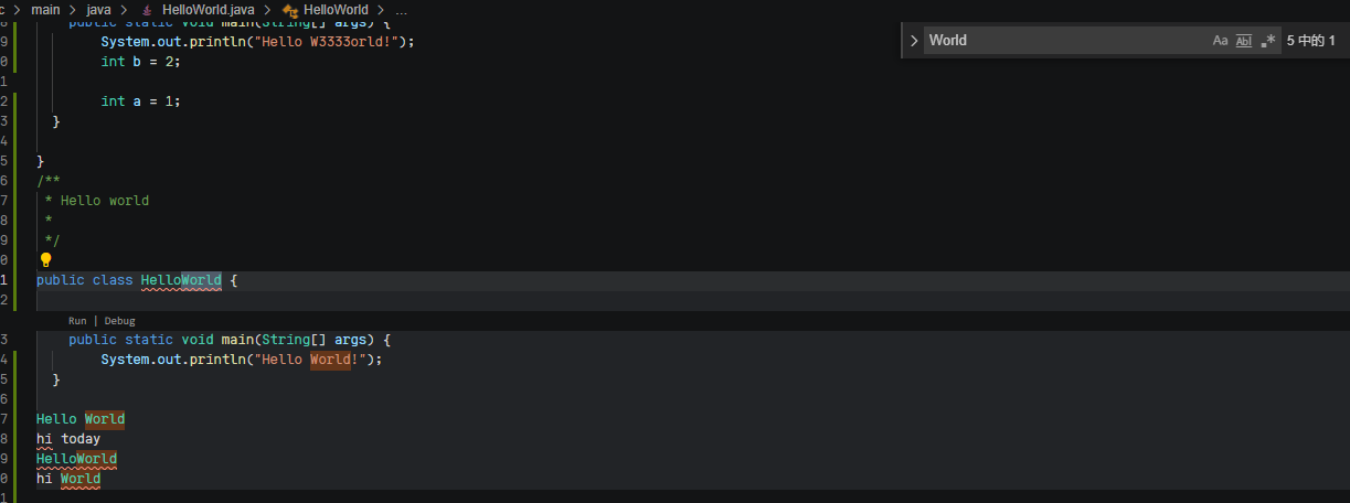

查找与替换
可以快速地查找和替换字段。按下“Ctrl+F”键,输入要查找的文字,找到的匹配项会高亮。若有多个匹配项,可以用“Enter”和“Shift+Enter”在多个匹配项之间进行切换。

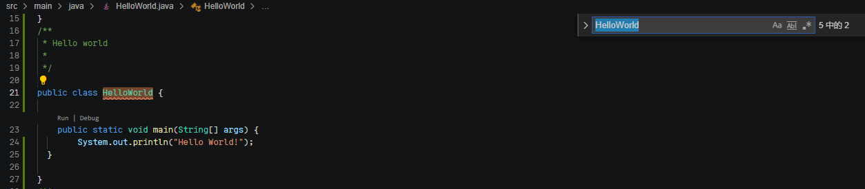

  • 搜索选中文字
    选中一段文字,按下“Ctrl+F”可搜索选中文字。
    图5 搜索选中文字

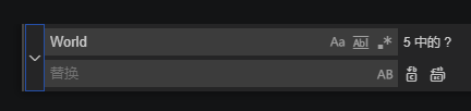

  • 高级搜索与替换
    当前支持三种高级搜索功能,可在搜索框中选择启用以下高级特性。
    • 大小写匹配()
    • 全词匹配()
    • 正则表达式()
    替换框默认隐藏,可单击搜索框左侧的箭头打开。
    图7 打开替换框

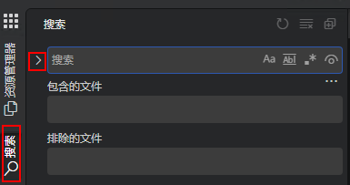

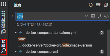

全局搜索
支持在当前工作空间中进行全局搜索。单击左侧菜单栏放大镜图标,打开全局搜索视图,在搜索框中输入需要搜索的内容,搜索结果将实时显示在下方,如图8所示。
图8 全局搜索

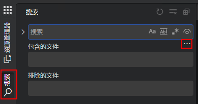

  • 高级搜索
    全局搜索同样支持高级搜索,同时,还可以添加文件名作为过滤条件。
    单击“...”,打开文件过滤框,在“包含的文件”中可以指定要包含的文件范围,在“排除的文件”中可以指定要排除的文件范围,如图9所示。
    图9 高级搜索
  • 搜索与替换
    在全局搜索中,支持替换操作。
    默认情况下,替换框呈隐藏状态,可以单击搜索输入框左侧的箭头,展开替换输入框。如图10所示。
    图10 搜索和替换

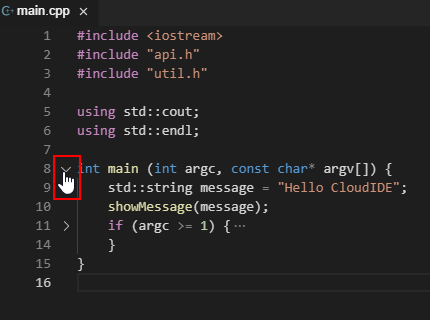

代码折叠
单击编辑器左侧的箭头,可以将代码按区域进行折叠。如图11所示。
图11 代码折叠
