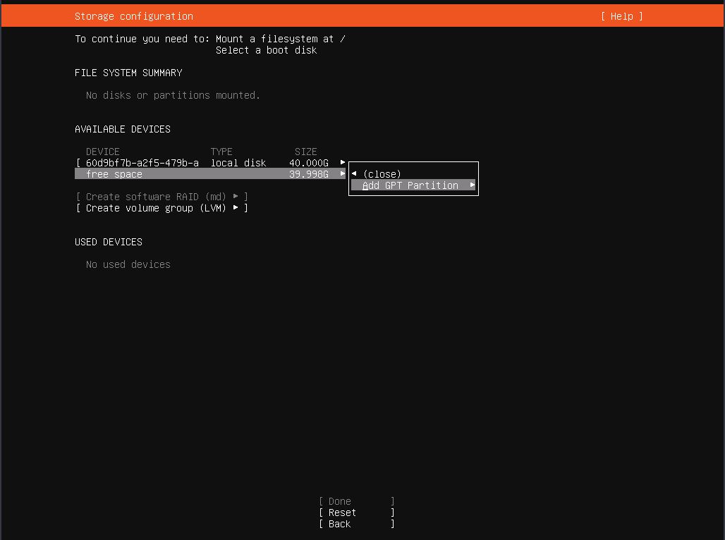

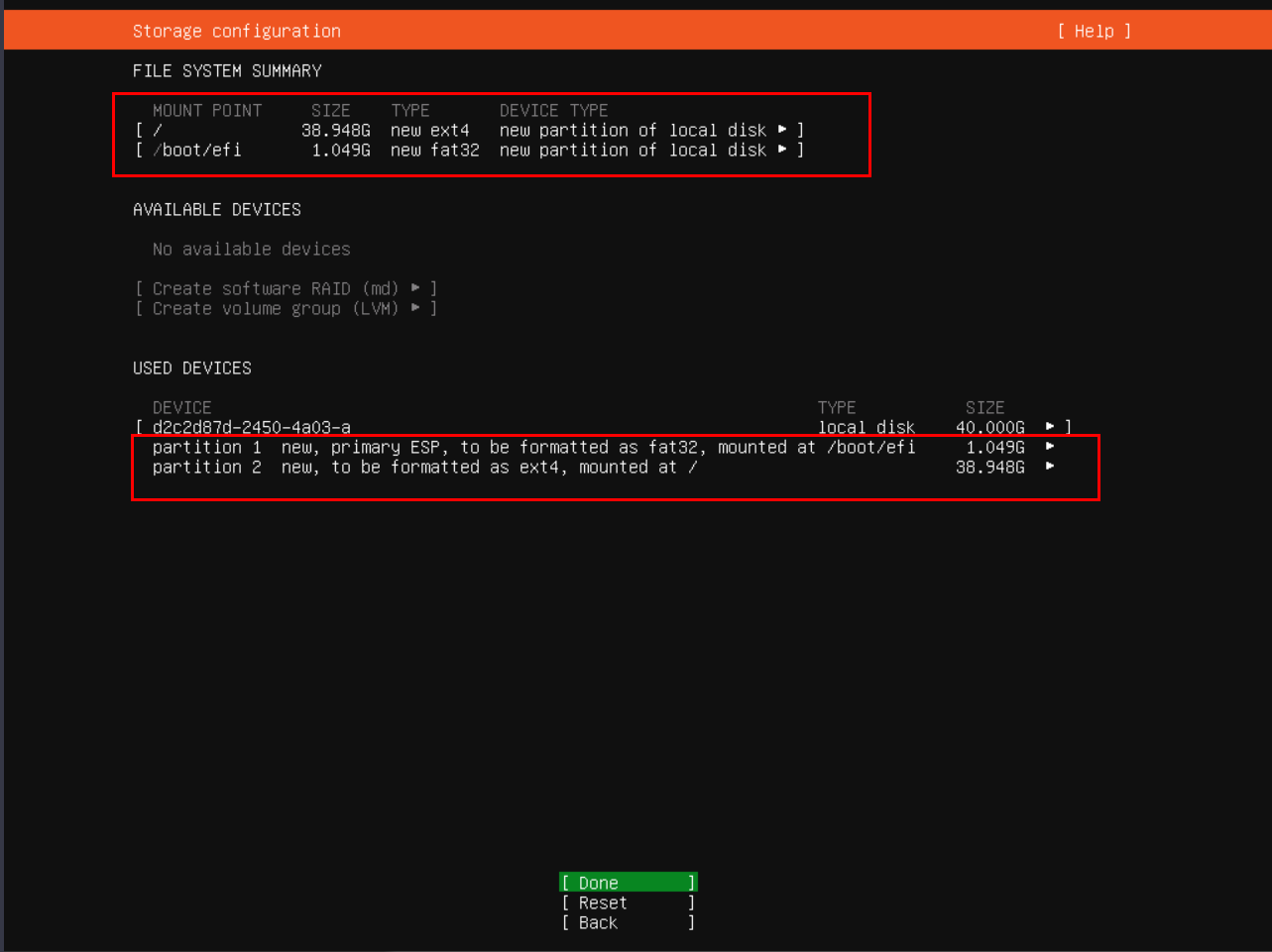

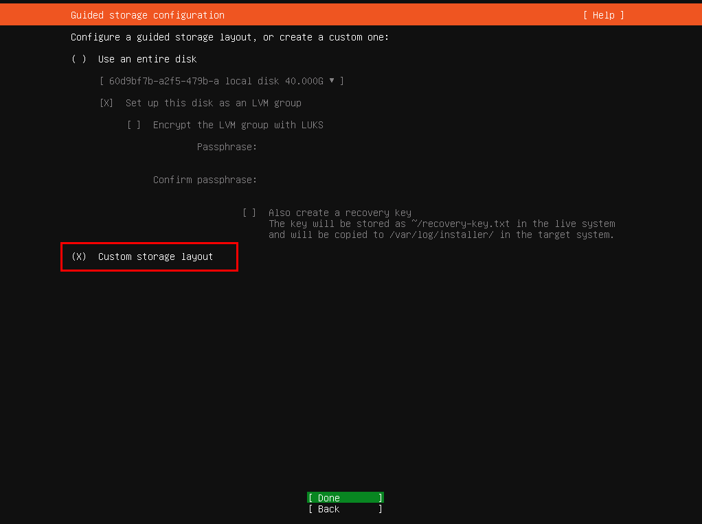

  3. 进入ISO后,根据界面提示进行安装。安装过程在磁盘分区步骤需要进行手动分区,步骤如下:
    选择自定义分区。
    参考操作系统分区建议,创建分区并挂载。
    将根目录挂载在最后一个分区。

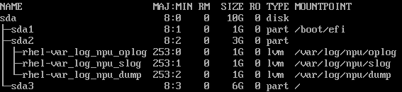

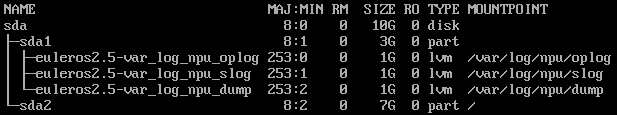

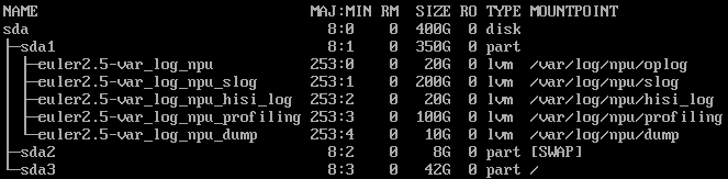

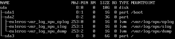

    • 如果需要使用扩展分区(比如需要使用lvm),则可以选择如下分区方式:
      扩展分区(可组lvm)-swap-根分区:
      扩展分区(可组lvm)-根分区:
      boot-扩展分区(可组lvm)-根分区:

    • 如果需要使用扩展分区,则使用如下分区方式。
      boot_efi-扩展分区(可组lvm)-根分区:
