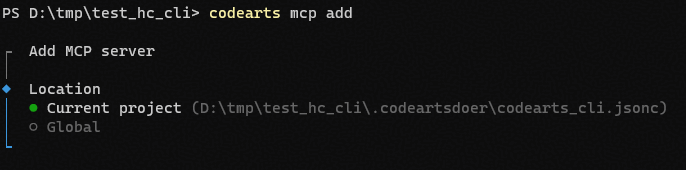

codearts mcp add
执行该命令可新增一个MCP服务器。
本示例以Windows系统的项目级配置为例:

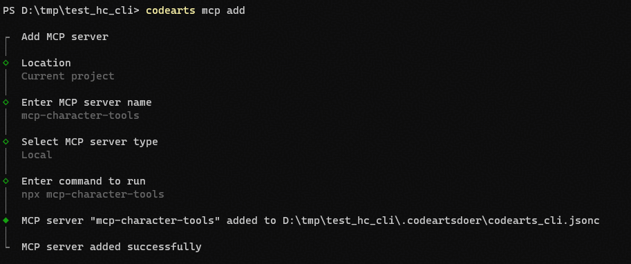

  1. 进入“D:/tmp/test_hc_cli”鼠标右键,选择“在终端中打开”,在打开的PowerShell界面上输入如下命令,根据提示进行选择。
    codearts mcp add
  2. 按提示配置“Location”参数,本示例选择“Location”。
    图1 配置“Location”参数
    Location参数的填写指导请参考表1。

  3. 继续根据提示配置参数“Enter MCP server name”、“Select MCP server type”、“Enter command to run”。
    图2 配置示例
    各参数的配置详情请参考表2。
    表2 其他MCP服务器配置参数

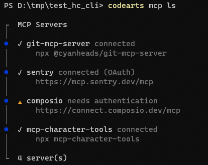

  4. 如果您需要确认当前配置的MCP服务器是否可用,请执行codearts mcp list查看。
codearts mcp list
执行该命令将列出所有已配置的MCP服务器及其连接状态。
例如,执行如下命令,查看项目目录“D:/tmp/test_hc_cli”下已配置的MCP服务器及其连接状态。
codearts mcp list
当前目录下共4个MCP服务器,各MCP服务器状态为:git-mcp-server、sentry、mcp-character-tools已连接,composio待认证。

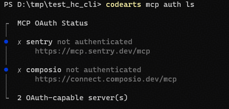

codearts mcp auth list
执行该命令,将列出支持认证的MCP服务器及其认证状态。
例如,在项目目录“D:/tmp/test_hc_cli”执行该命令,将列出该目录下支持认证的MCP服务器及状态。
例如下图所示,查询到当前项目下有2个MCP服务器待验证。

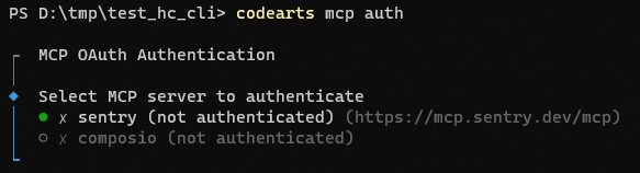

codearts mcp auth [name]
执行该命令,可对MCP服务器进行认证。
  1. 执行如下命令,将列出没有认证过的MCP服务器,请根据回显选择需要认证的MCP服务器,回车即可启动认证。
    codearts mcp auth
    例如下图所示,查询到当前项目下有2个MCP服务器待验证,选择需要认证的MCP服务器,回车即可启动认证。
    图5 待验证的MCP服务器

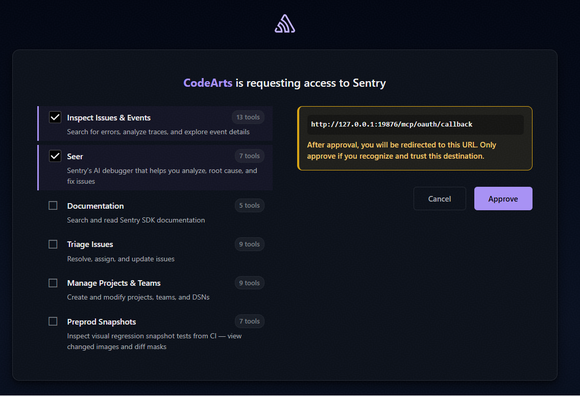

    您可参考如下示例配置进行认证:
    "mcp": {
        "sentry": {
          "type": "remote",
          "url": "https://mcp.sentry.dev/mcp",
          "oauth": {}
  2. 配置完成后,执行如下命令,可打开浏览器窗口完成认证,将码道CLI连接到你的Sentry账户,命令中的“sentry”为上述步骤中配置的MCP名称。
    认证完成后,“~/.codeartsdoer/cli-data/mcp-auth.json”文件会增加Sentry配置。
    codearts mcp auth sentry
    如下图所示,完成Sentry账户认证。
    图6 Sentry账户认证

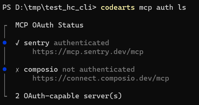

  3. 授权成功后,再次执行codearts mcp auth ls,可以查看“sentry”已经被授权。
    图7 授权成功

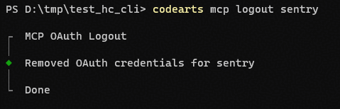

codearts mcp logout [name]
执行该命令,将移除MCP服务器的认证凭据。
例如,进入项目目录“D:/tmp/test_hc_cli”,执行如下命令,将移除该项目下的认证凭据。
此时,“~/.codeartsdoer/cli-data/mcp-auth.json”文件中对应的MCP配置被删除。
图8 删除认证凭据

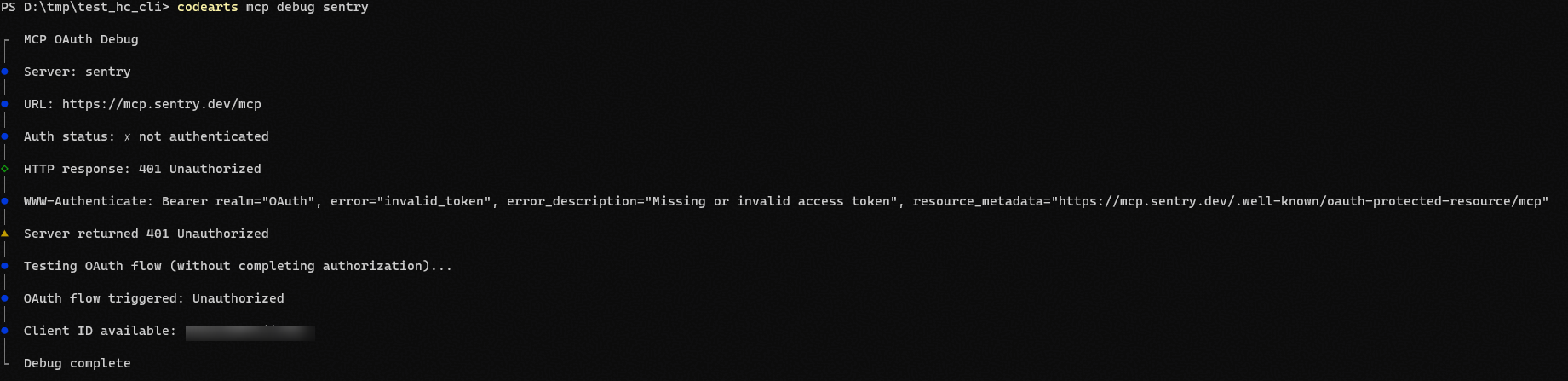

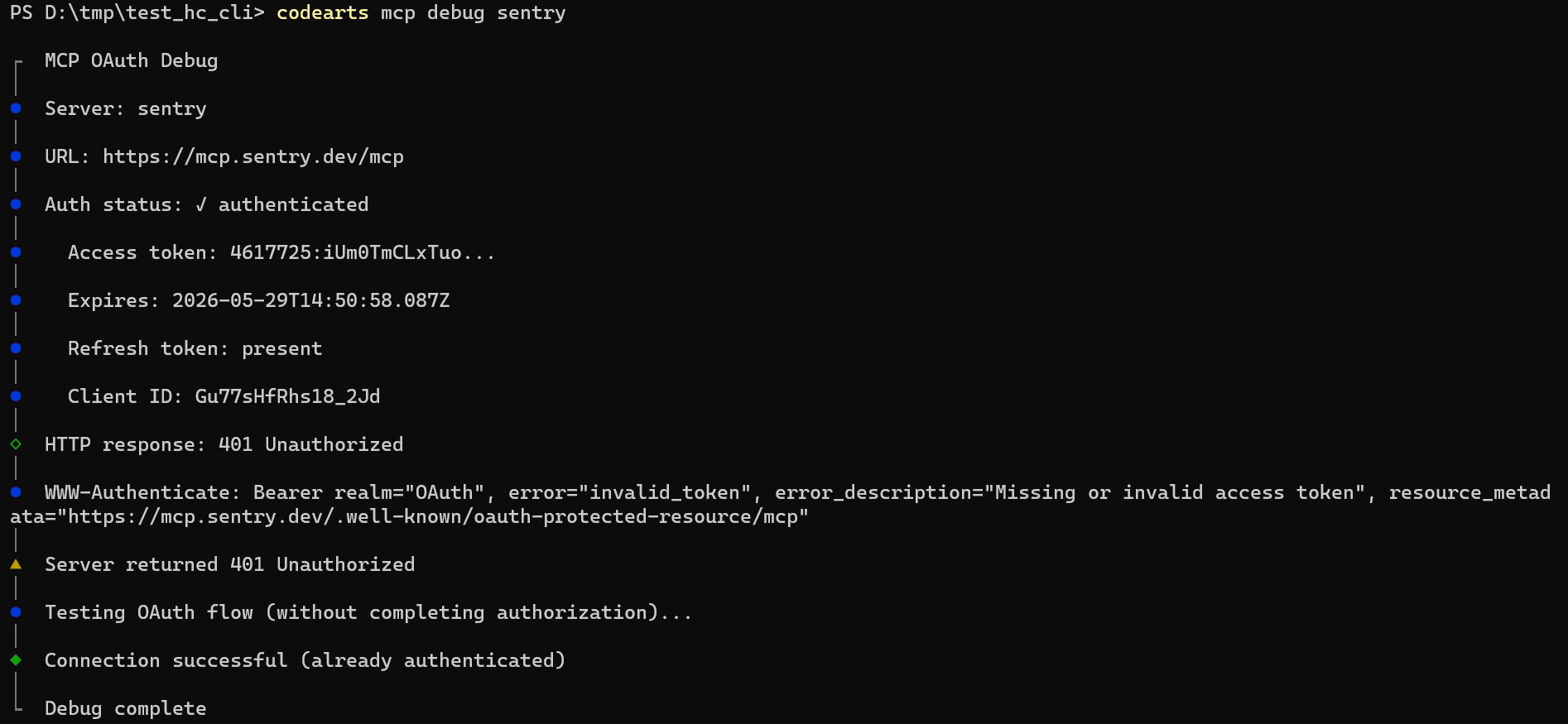

codearts mcp debug <name>
如果远端MCP服务器身份认证失败,你可以通过该命令进行问题诊断。执行上述命令会显示当前认证状态、测试HTTPS连接,并尝试执行OAuth发现流程。
图9 显示当前认证状态
图10 执行OAuth发现流程
