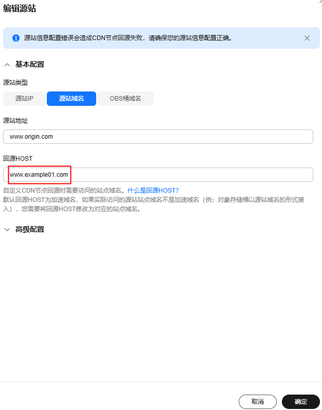

  5. 在源站配置模块,单击对应源站操作列的“编辑”按钮,进入编辑源站配置界面。
    图1 编辑源站
  6. 输入您需要配置的回源HOST域名,单击“确定”,完成配置。

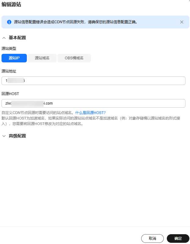

  7. (批量修改回源HOST)单击源站配置模块“编辑”按钮,进入批量修改源站界面。
    在“回源HOST”列完成修改后单击“保存”,完成回源HOST配置。

配置详情:加速域名为“www.example.com”,源站域名为“www.origin.com”,回源HOST配置为“www.example01.com”。
当用户访问“http://www.example.com/test.jpg”文件时,CDN节点没有缓存该资源,此时会解析到源站“www.origin.com”对应的服务器IP(假设IP为192.168.1.1),在服务器的站点“www.example01.com”路径下,找到“test.jpg”文件,返回给用户并缓存到CDN节点。
