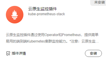

  1. 安装“云原生监控插件”。
    1. 登录CCE控制台。
    2. 选择CCE集群,单击进入CCE集群总览页面。
    3. 在导航栏左侧单击“插件中心”,进入插件中心首页。
    4. 选择“云原生监控插件”,单击“安装”,跳转到安装详情界面。
      图1 安装云原生监控插件
    5. 数据存储配置开启本地数据存储。
    6. 单击安装,安装插件。

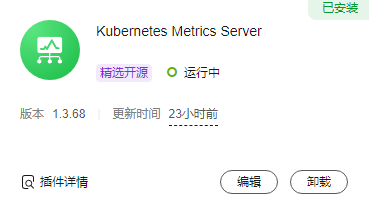

    • 如果CCE集群中已安装metrics-server插件,可以选择以下任意一种方式进行处理:
      • 方式一:请卸载“Kubernetes Metrics Server”插件后,开启Metrics API。
        1. 登录CCE控制台。
        4. 选择“Kubernetes Metrics Server”插件,单击“卸载”。
        5. 开启Metrics API,详情请参见通过Metrics API提供资源指标。配置完成后,可使用Prometheus采集系统资源指标。

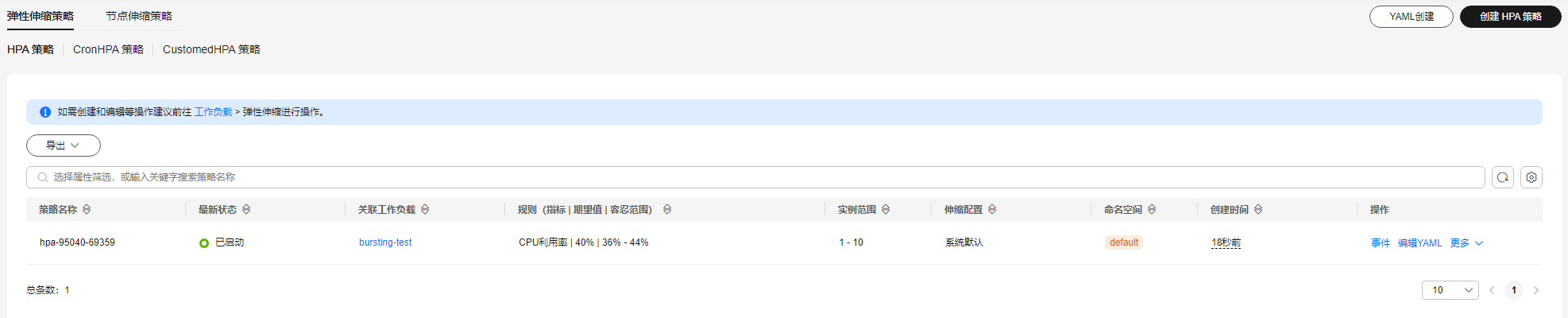

  3. 创建HPA策略
    1. 登录CCE控制台。
    3. 在导航栏左侧单击“策略”。
    4. 选择“弹性伸缩策略”。
    5. 单击右侧的创建“HPA策略”。

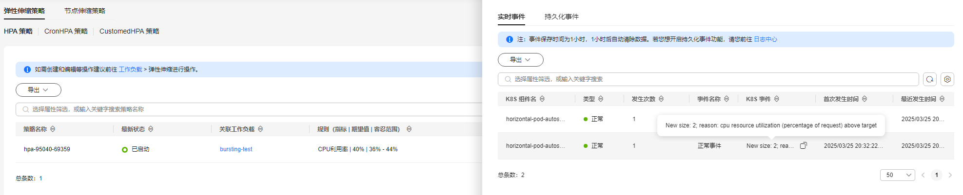

    6. 如配置cpu利用率规则,提高对应pod的cpu使用率,可看到HPA进行扩容操作。
