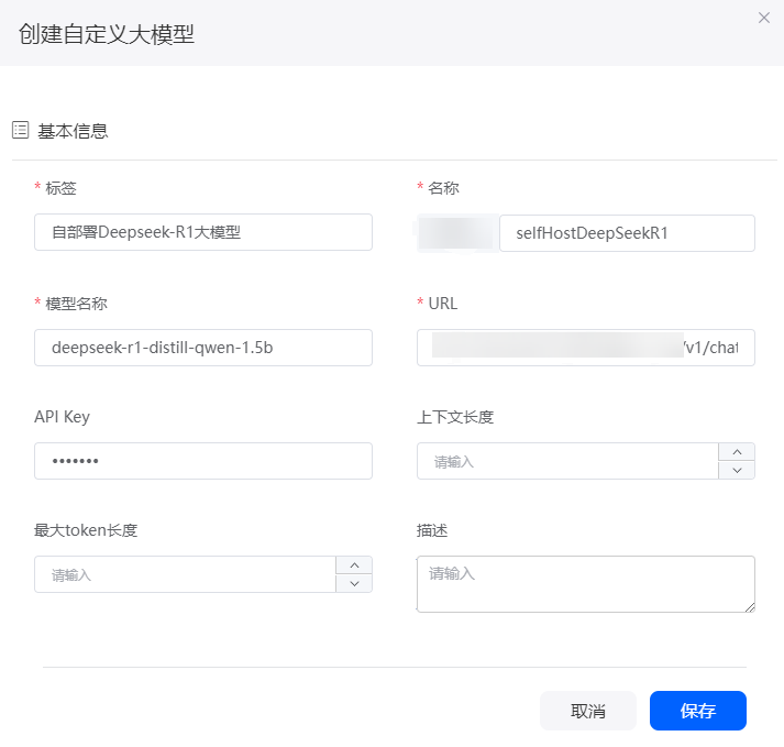

  5. 在右侧页面单击“+”,设置大模型对接参数。
    图1 设置大模型对接参数
    表1 创建自定义大模型连接器参数说明
    参数
    说明
    标签
    自定义大模型连接器的标签,创建后可修改。
    取值范围:1~64个字符。
    名称
    自定义连接器的名称,名称是连接器在系统中的唯一标识,创建后不可修改。命名要求如下:
    • 长度不能超过64个字符,包括前缀命名空间的长度。
      名称前的内容为命名空间,在华为云Astro轻应用中为了避免不同租户间数据的重名,租户在首次创建应用时需要先定义一个命名空间。一个租户只能创建一个命名空间,创建后不支持修改。
    • 必须以英文字母开头,只能由英文字母、数字或单下划线组成,且不能以下划线结尾。
    模型名称
    具体大模型的模型标识。在调用该连接器时,会将此字段传递给大模型API中的model字段。
    URL
    大模型提供方提供的大模型API调用地址。
    API Key
    大模型提供方提供的用于鉴权的密钥。如果无需鉴权,可省略此配置。
    上下文长度
    大模型上下文的长度。在调用该连接器时,会将此字段传递给大模型API中的num_ctx字段。如果大模型调用API不支持此参数或调用使用模型默认值,可省略此配置。
    最大token长度
    大模型回复的最大长度。在调用该连接器时,会将此字段传递给大模型API中的max_tokens字段。如果大模型调用API不支持此参数或调用使用模型默认值,可省略此配置。
    描述
    大模型连接器的描述信息。
    取值范围:0~85个字符。
  6. 设置完成后,单击“保存”。

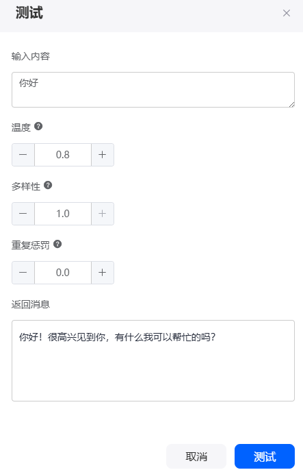

  7. 测试大模型连接器的连通性。
    1. 在自定义大模型详情页面的“测试”中,单击“测试”,进入大模型连接器测试页面。
    2. 在“输入内容”中,输入对话内容(例如:你好),单击“测试”,查看返回消息是否正确响应。
      如果返回消息中有流式响应报文输出,说明大模型连接器配置成功。否则,请检查大模型连接器信息是否正确。
      图2 大模型连接器测试页面

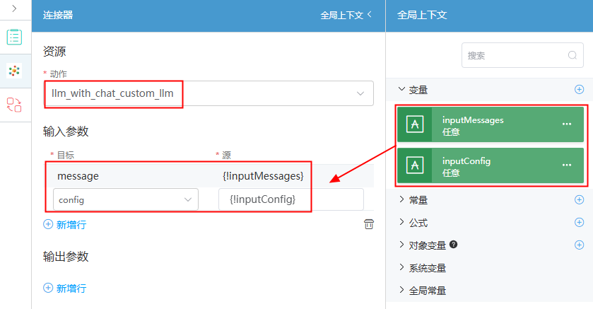

  2. 创建服务编排的入参和出参变量。
    因为该服务编排调用的是大模型服务接口,需要定义该服务编排的入参和出参,与接口的入参和出参类型保持一致。
    1. 在服务编排设计页面右侧,选择。
    2. 在全局上下文页面,单击“变量”后的“+”,新建一个变量。
    3. 单击变量后的,修改变量的名称为“inputMessages”,数据类型设置为“任意”,描述设置为“对话内容”,单击“保存”。
    4. 按照上述操作,新建表3中的inputConfig变量。
      表3 服务编排变量
      参数名
      参数类型
      说明
      inputMessages(已创建)
      任意
      对话内容
      inputConfig
      任意
      大模型参数配置
    5. 选中开始图元,单击,设置整个服务编排的入参。
      图3 设置服务编排入参

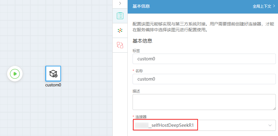

  3. 在服务编排设计页面左侧,选择“连接器 > 连接器实例 > 大模型”,拖拽“自定义大模型”图元至画布中。
    自定义大模型连接器是系统预置的与自定义大模型连接器对接的接口。
  4. 选中自定义大模型连接器图元,在基本信息中,选择新建大模型连接器中创建的连接器“命名空间__selfHostDeepSeekR1”。
    图4 关联图元与大模型连接器
  5. 单击,设置动作及参数。
    图5 设置动作及参数

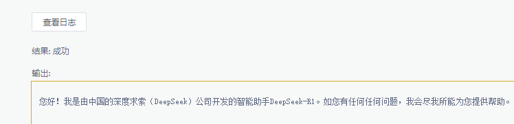

  9. 设置输入参数后,单击“运行”。
        "inputMessages": [
                "role": "user",
                "content": "你是谁"
        "inputConfig": {
            "temperature": 0.8,
            "top_p": 1.0,
            "presence_penalty": 0.0
    图7 输出结果
  10. 单击编辑器上方的,启用服务编排。
