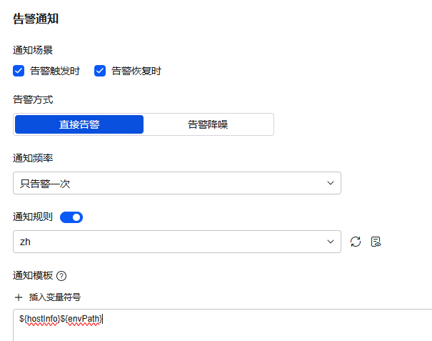

  7. 设置告警通知策略。具体参数说明请参见表4。
    图1 设置告警通知策略
    表4 告警通知策略填写说明
    参数名称
    参数说明
    通知场景
    设置发送告警通知的场景。
    • 告警触发时:满足告警触发条件,则以邮件、短信等方式发送告警通知给指定人员。
    • 告警恢复时:满足告警恢复条件,则以邮件、短信等方式发送告警通知给指定人员。
    告警方式
    • 直接告警:满足告警条件,直接发送告警。选择直接告警方式,需要设置通知频率并启用通知规则(当通知规则开关关闭时,无法创建告警规则)。
      • 通知频率:发送告警通知的频率,请根据需要从下拉列表中选择。
      • 通知规则:开启通知规则开关并选择通知规则后,系统根据关联SMN主题与消息模板来发送告警通知。如果现有列表中的通知规则无法满足需要,单击“新建告警通知规则”添加。设置告警通知规则的操作详见创建AOM告警通知规则。
    • 告警降噪:对告警信息自动匹配告警降噪分组规则后再发送告警,防止产生告警风暴。
      选择告警降噪方式,默认会启用静默规则。请打开分组规则开关并选择分组规则(当分组规则开关关闭时,无法创建告警规则)。在下拉选项框中,选择分组规则名称(此处的分组规则名称为您创建分组规则时设置的规则显示名称)。
      如果现有的分组规则无法满足需要,单击“新建分组规则”添加,具体操作请参见创建分组规则。所选择告警降噪的分组规则中配置的告警级别、标签等信息需与告警规则中的配置信息匹配,否则分组规则不生效。
    通知模板
    发送告警通知的模板。通知模板可以使用变量的方式,变量即维度变量,填写方式${维度}。单击“插入变量符号”,可以新增一个“${}”。
    • 当前仅在华东-上海一创建应用性能告警规则时,支持设置此参数。
    • 置入变量:鼠标悬浮在“变量预览”下的变量上,单击“置入”,可以在“通知模板”中插入变量。
    • 复制变量:鼠标悬浮在“变量预览”下的变量上,单击“复制”,可以复制变量名称。
    • 查看预置变量:系统提供变量模板,详情请见表5。
