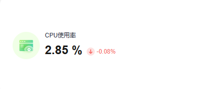

  • 数字图:用于突出显示单个数值,可展示资源最新时间点的数据与所选时间段的增长率或下降率。当需要实时监控某个指标的最新数值时,可使用此类型的图表。
    如下图所示,可实时查看主机的CPU使用率,“2.85%”指的是图表中最新时间点的CPU使用率,“-0.08%”指的是图表中当前监控时间段的下降率。
    图2 数字图
    表2 数字图图表配置说明
    参数名称
    说明
    显示微缩图表
    开启该功能后,将按照一定的比例将图表缩小,并增加折线图。
