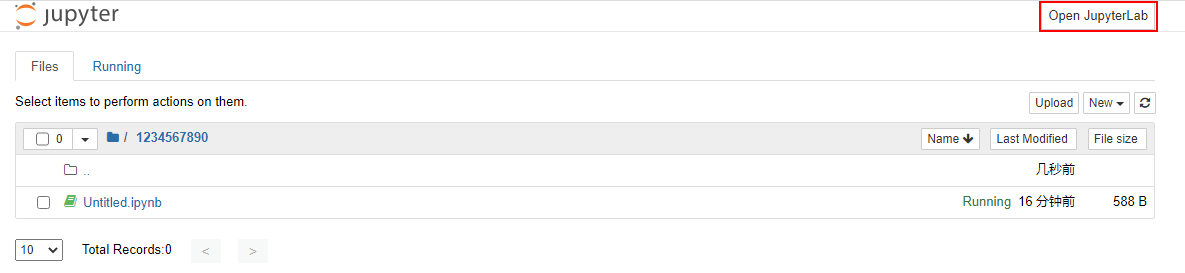

  1. 选择状态为“运行中”的Notebook实例,单击操作列的“打开”访问Notebook。
  2. 单击右上角的“Open JupyterLab”,可直接打开此Notebook实例对应的JupyterLab页面。
    图1 进入JupyterLab

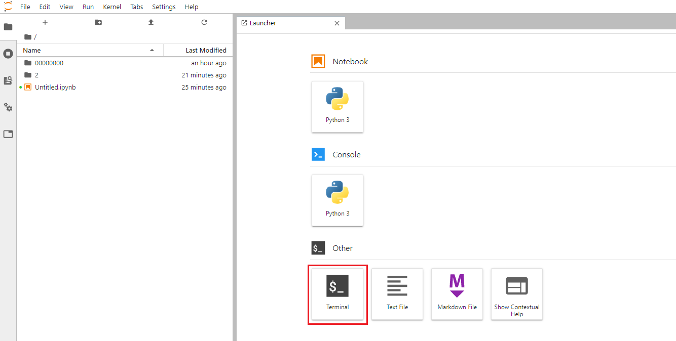

  3. 进入JupyterLab页面后,自动打开Launcher页面,如下图所示。您可以使用开源支持的所有功能,详细操作指导可参见JupyterLab官网文档。
    图2 JupyterLab主页

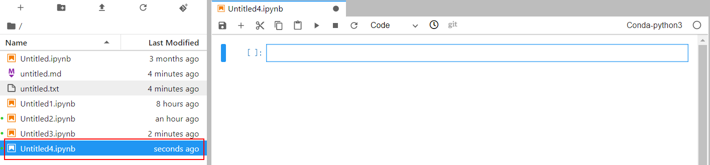

新建的Notebook文件将呈现在左侧菜单栏中。
图4 新建文件

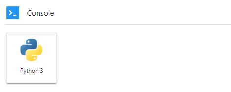

新建文件并打开Console
Console的本质为Python终端,输入一条语句就会给出相应的输出,类似于Python原生的IDE。
进入JupyterLab主页后,可在“Notebook”区域下,选择适用的AI引擎,单击后将新建一个对应框架的Notebook文件。
由于每个Notebook实例选择的工作环境不同,其支持的AI框架也不同,下图仅为示例,请根据实际显示界面选择AI框架。
图5 选择AI引擎并新建一个Console
文件创建成功后,将直接呈现Console页面。
图6 新建文件(Console)

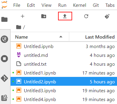

上传文件
进入JupyterLab页面后,您可以单击左上角“Upload”快捷键,从本地选择一个文件上传。
图7 上传文件

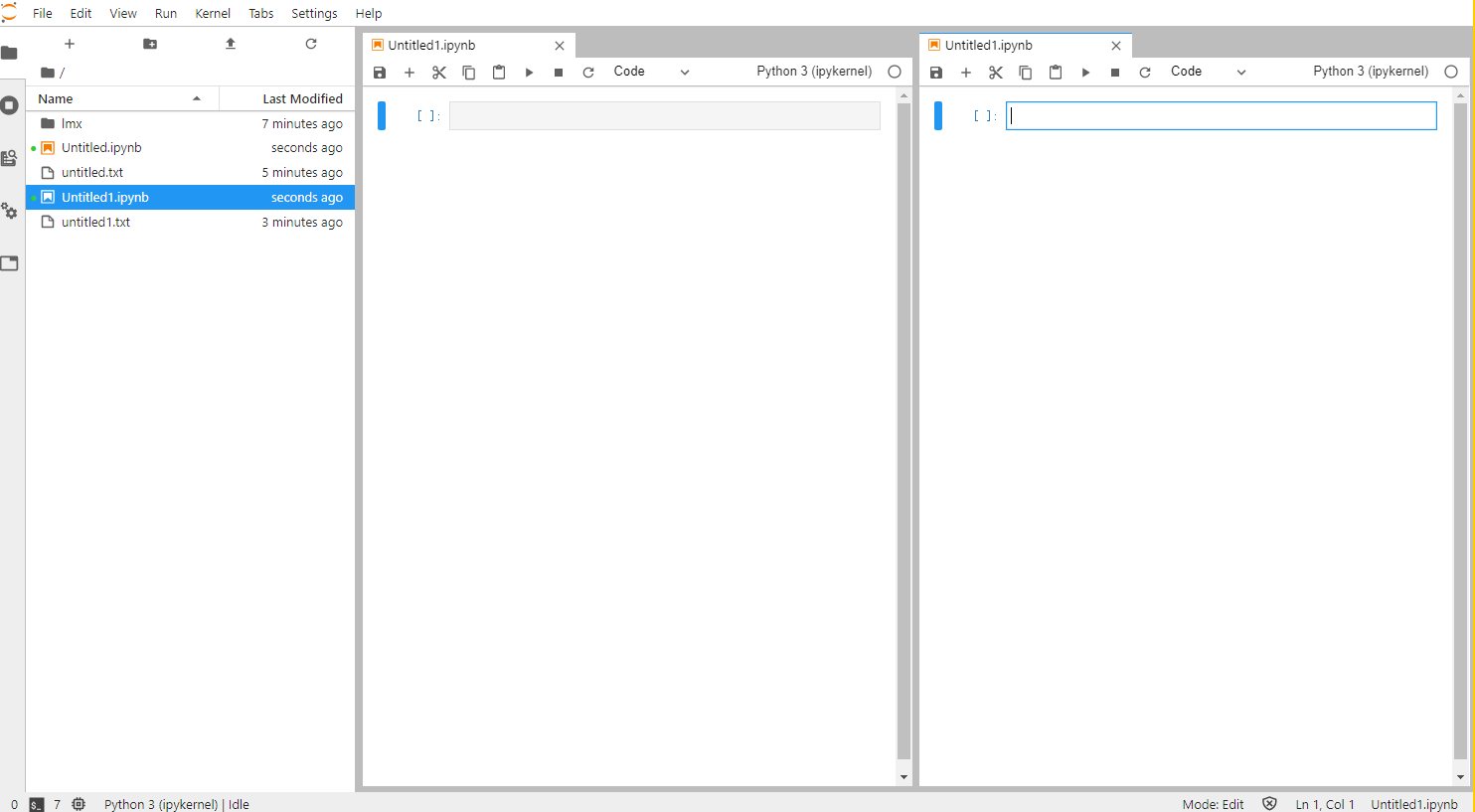

编辑文件
JupyterLab可以在同一个窗口同时打开几个Notebook或文件(如HTML、TXT、Markdown等),以页签形式展示。
JupyterLab的一大优点是,可以任意排版多个文件。在右侧文件展示区,您可以拖动打开文件,随意调整文件展示位置,可以同时打开多个文件。
图8 多文件任意编排
