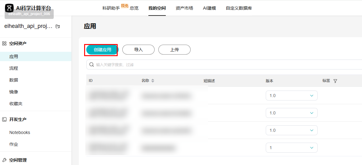

步骤4:创建应用
  1. 登录AI科学计算平台,在“我的空间”页面“应用”页签中,单击“创建应用”。
    图2 创建应用

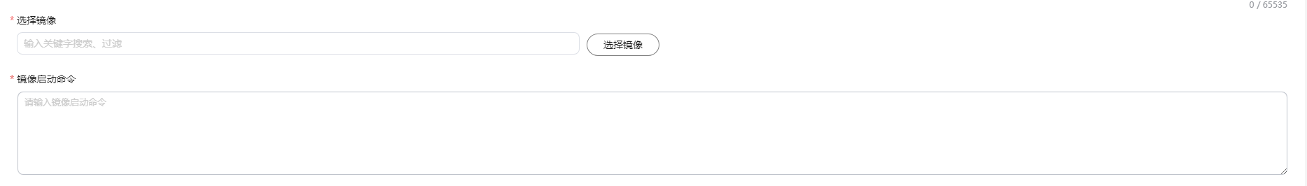

  3. 选择镜像。
    单击“选择镜像”,在镜像列表中选择fastqc镜像和镜像版本。
    图4 镜像信息
  4. 依据FastQC命令说明填写镜像启动命令。
    镜像启动命令需要引用输入、输出参数中的变量,并以大括号扩起,以$符号进行引用。
    fastqc软件输入参数填写为input-file、threads,输出参数为output-dir,则镜像启动命令如下所示。
    使用-t命令,指定运行所需的线程数量。-o命令,指定存放输出结果的文件夹。输入文件夹已在填写参数时指定。
    fastqc -t ${threads} -o ${output-dir} ${input-file}
