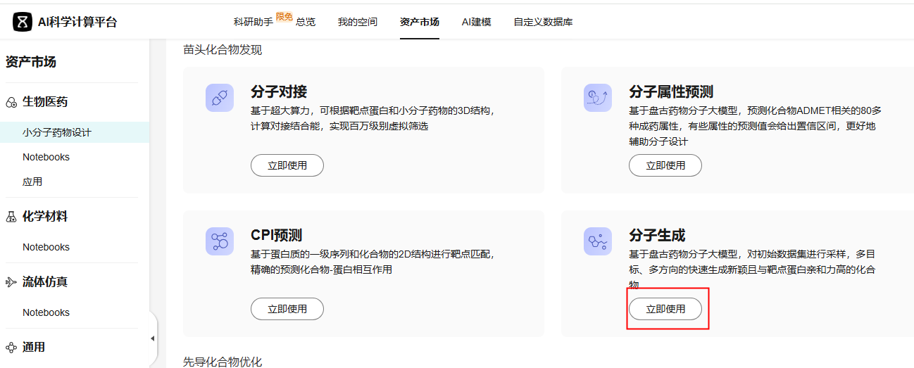

  1. 在“资产市场 > 小分子药物设计”页面,单击“分子生成”功能卡片的“立即使用”。
    图1 立即使用

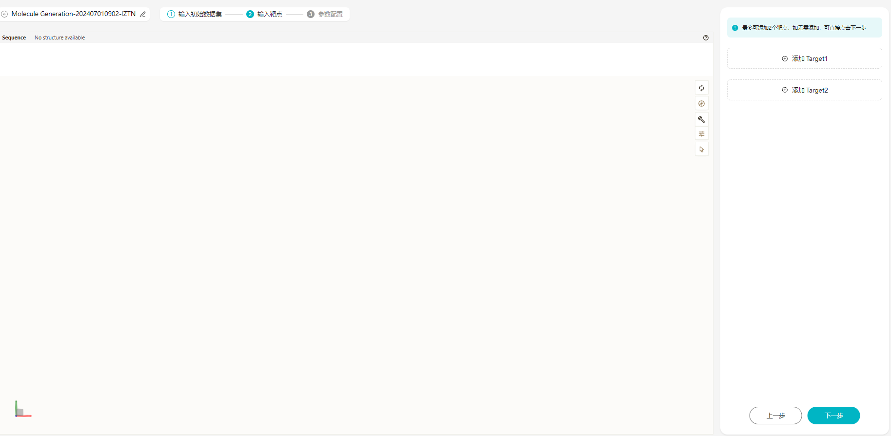

  4. 单击“下一步”,进入靶点设置(可选步骤)。
    如果需要设置靶点,并且将对接结合能作为一个约束条件进行分子生成,需要进行配置。最多可添加2个靶点。
    如果不需要设置靶点,此步骤可以进行省略,如果设置了靶点,作业运行时间会加长。
    1. 通过“靶点设置”上传靶点,并且设置对接口袋。
      此处靶点设置为可选参数,如果选择靶点设置,可以将对接活性作为一个约束条件进行分子生成。靶点1对应的约束条件是target1_binding_energy,靶点2对应的约束条件是target2_binding_energy。
      您可以通过“上传靶点”,将受体文件上传。受体文件仅支持pdb格式的文件,提交任务时系统会自动删除受体中包含的水、配体和金属离子。删除受体文件后,运行任务时会跳过靶点设置步骤。

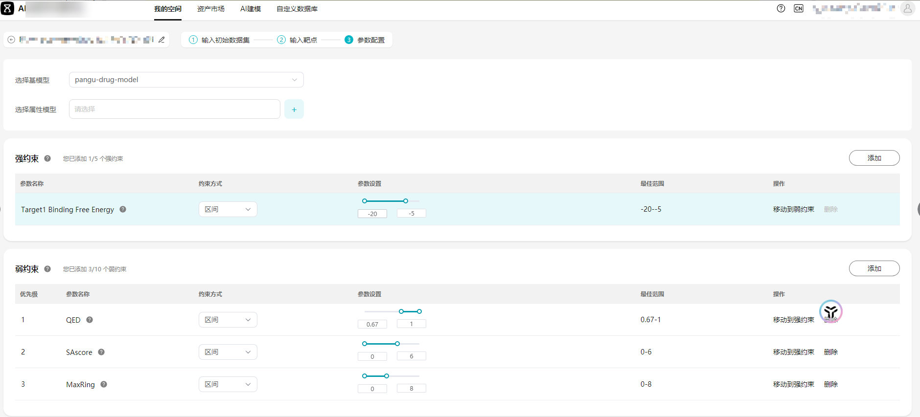

  5. 单击“下一步”,进入参数设置页面。
    • 选择基模型:支持选择基模型。如果选择的基模型是非官方盘古药物大模型,则约束条件不支持官方机器学习属性,只支持以该基模型创建的属性模型作为约束条件。基模型列表见AI建模。
    • 选择属性模型:选择AI模型。如果需要创建模型,可参考属性模型。一次最多可以选10个模型属性。属性模型的基模型必须与上一步所选择的基模型一致。
    • 设置强约束、弱约束的参数和参数值,相关参数含义见相关参数章节。
      • 强约束:生成的小分子必须要满足的约束条件。强约束用于严格筛选输出分子,若分子不满足其中任何一条约束则会被直接丢弃。强约束条件个数1~3个最佳,不宜过多,过多的强约束会导致输出结果数量少于预期或者没有分子生成。如果设置的官能团结构太大,建议放到弱约束,因为这样设置会使模型可探索的区间比较小,导致可能没有结果生成。
      • 弱约束:生成的小分子不必要满足的约束条件。弱约束用于打分排序最终结果,输出分子会按照弱约束顺序尽可能多地满足所有弱约束;不满足弱约束的结果依然会被保留在结果中,对于一个比较关注且重要的分子属性,建议放到强约束条件设置里,因为弱约束不会做过滤。
      如果进行了“靶点设置”,会自动加上相应靶点的“Binding Free Energy”才会计算对接结合能,并将对接结合能作为约束条件进行分子生成。
      您可以通过“添加”来添加新的约束条件,也可以在操作列单击删除图标,删除约束参数。每个约束参数的含义参考小分子药物设计相关参数。
      强约束最多选择5个,仅Substructure和Interaction参数可重复选择,其余不可以;弱约束最多选择10个,可以重复选择,弱约束的初始权重与弱约束的顺序有关,弱约束条件越靠前则初始权重越大。

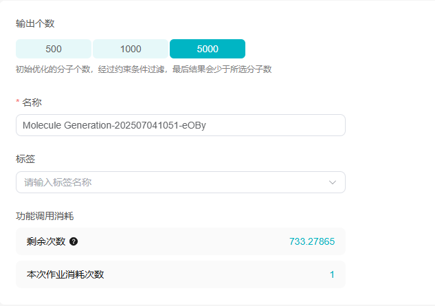

    • 输出个数:选择输出个数,目前支持500、1000、5000。输出个数越多,任务时间越长。
    • 名称:可修改,修改后左上角也同步修改。长度为5~64个字符;仅可以使用字母、数字、下划线“_”、中划线“-”和空格;首位只能以数字或字母开头。
    • 标签:设置任务标签。
    • 功能调用消耗:运行一次作业会消耗对应的调用次数。

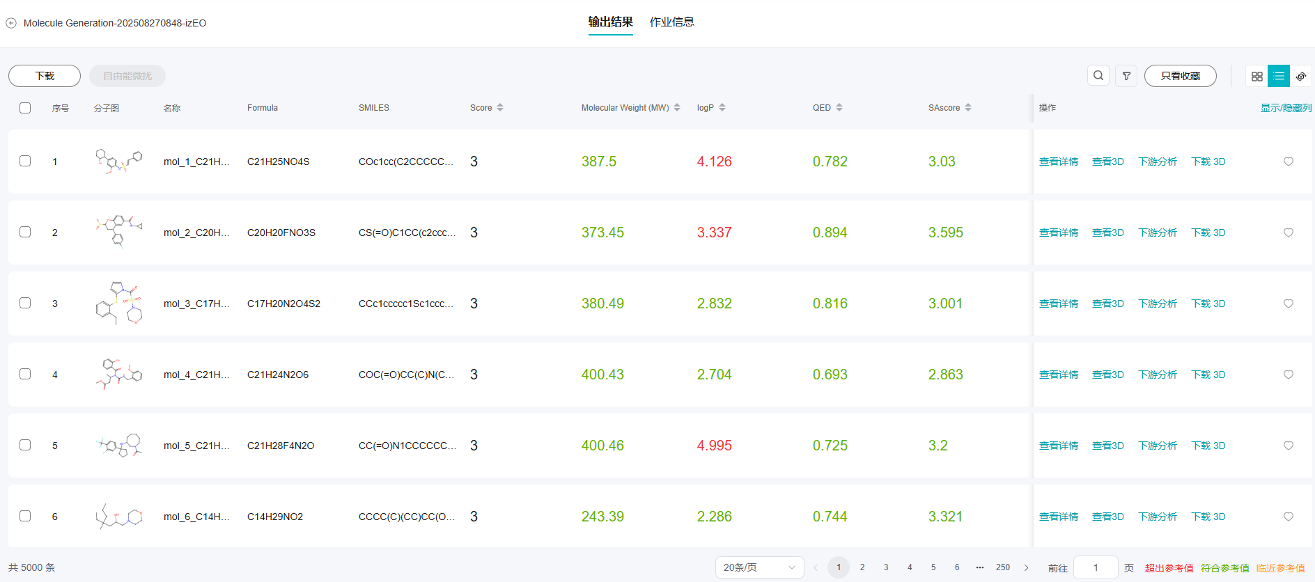

  7. 分子生成结果支持以列表视图的形式进行查看。
    • 可以以列表的形式查看分子生成的作业,单击左上角“下载”,下载分子生成的结果或者分子3D构象。如果分子设置了靶点,可以下载小分子或复合物,若分子未设置靶点,只能下载小分子。小分子支持SDF和PDB格式,复合物只支持PDB格式。
    • 分子生成对应的下游分析为分子搜索和分子优化,如果分子设置了靶点,可以选择自由能微扰进行下游分析,通过单击“下游分析”可以进行创建。

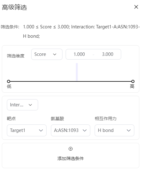

    • 如果添加了靶点,支持按照相互作用力进行高级筛选,单击进行条件配置。
    • 单击可以收藏分子生成结果,收藏的结果可在收藏夹页直接查看。
    图9 查看结果(1)
    图10 高级筛选

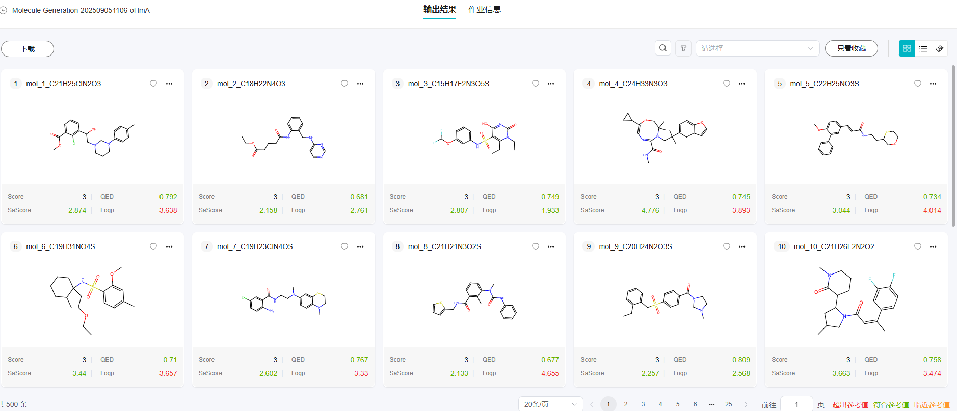

  8. 分子生成结果支持以卡片视图的形式进行查看,参考图12,在卡片视图中:
    • 单击右上方的选择下拉框,可以选择分子的排序方式,将分子按照所选的排序方式进行展示。
      图11 排序方式
    • 单击每个分子卡片右上方的可以收藏分子生成结果,收藏的结果可在收藏夹页直接查看。
    • 单击每个分子卡片右上方的,可以选择“查看详情”、“查看3D”、“下游分析”、“下载3D”。
      • 查看详情:单击查看详情,跳转至分子详情页。
      • 查看3D:查看分子的3D视图。
      • 下游分析:分子生成对应的下游分析为分子搜索和分子优化,如果分子设置了靶点,可以选择自由能微扰进行下游分析,单击“确定”即可创建。
      • 下载3D:如果分子设置了靶点,可以单击“下载3D”下载生成的小分子或者复合物,如果分子未设置靶点,单击“下载3D”只能下载小分子。小分子下载支持SDF和PDB格式,复合物下载只支持PDB格式。
    • 每个分子卡片上会展示相应分子序号与对应的参数Vina Score(有靶点)、Score、QED、SaScore。
      • Vina Score:代表分子如果添加了靶点,将会计算对接结合能,并按照Vina Score进行排序。
      • Score:代表生成小分子的综合打分。
      • QED:代表分子的成药性。
      • SaScore:代表合成可及性分数,旨在评估分子的合成难易程度。
      • LOGP:代表分子的油水分配系数,旨在评估分子的亲水亲脂性。
        • 无靶点时显示:Score、QED、SaScare、LOGP。
        • 单靶点时显示:Score、QED、Vina Score、LOGP。
        • 双靶点时显示:Score、Vina Score1、VinaScore2、LOGP。
    图12 查看结果(2)

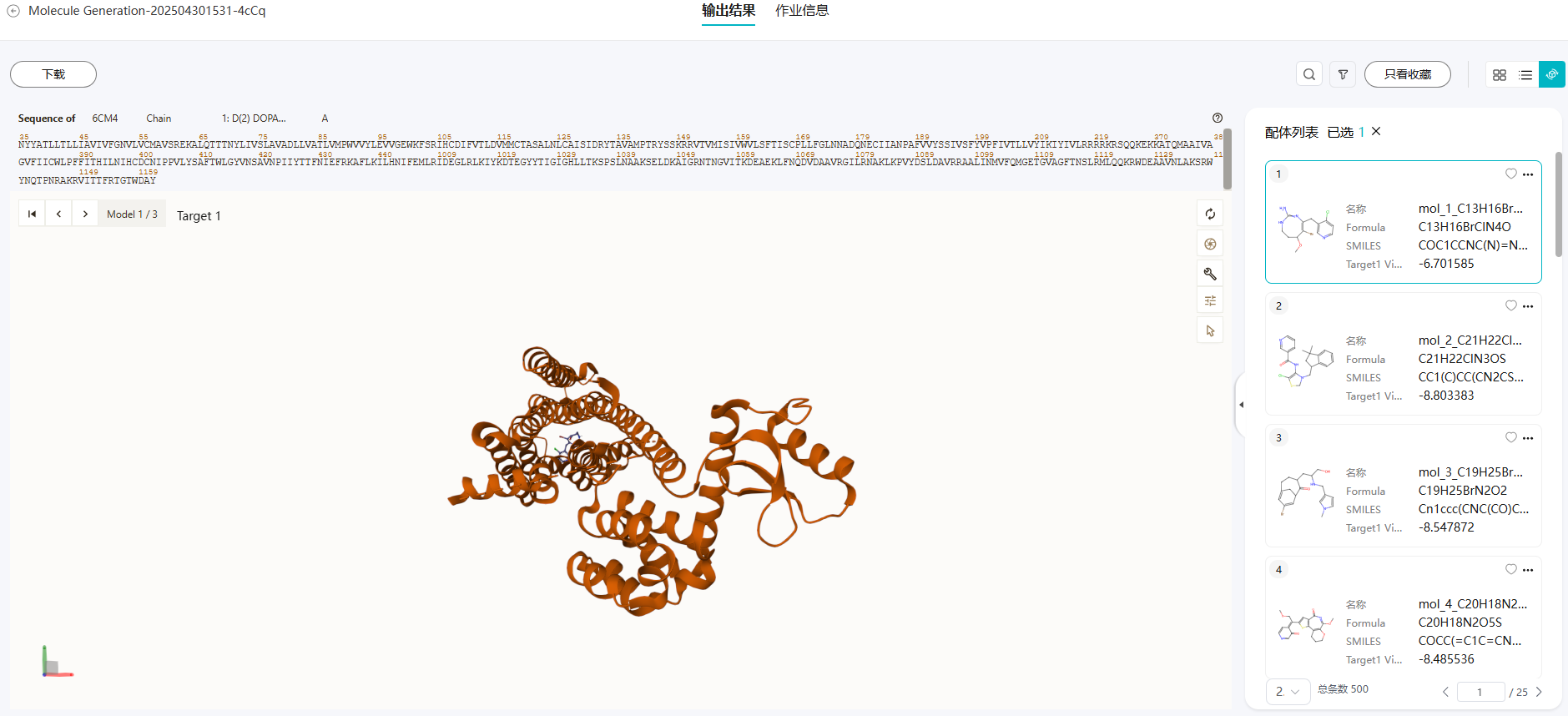

  9. 分子生成结果支持以3D视图的形式进行查看。
    单击“查看3D”,可以看到分子的3D构象,如果设置了靶点,还可以看到生成的小分子与靶点的结合构象。
    如果上传了双靶点,可以通过切换来切换靶点,查看相应靶点和生成分子的结合构象。如果设置了两个靶点会默认下载两个靶点的结果。
    图13 查看3D图
