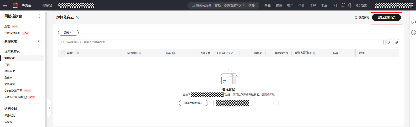

    1. 创建虚拟私有云

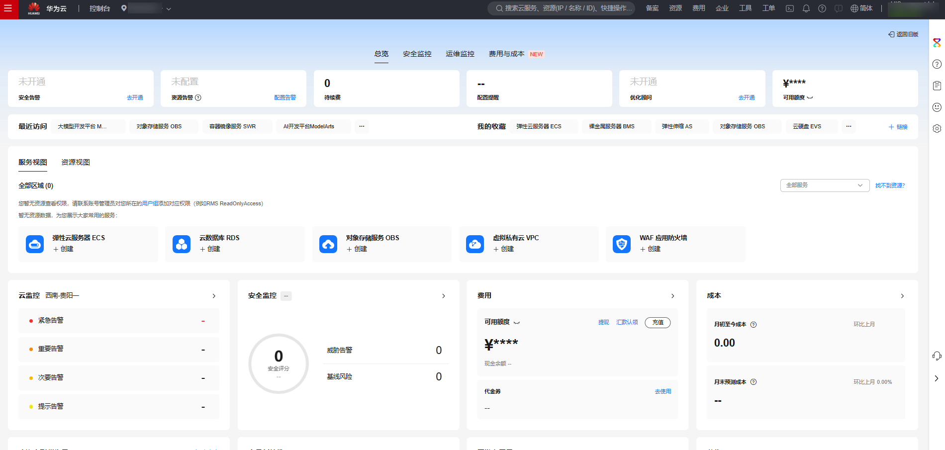

      • 登录华为云控制台。
        图1 控制台

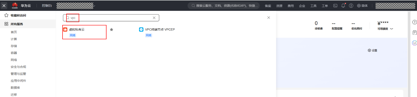

      • 左上角打开服务搜索页面,搜索“vpc”,单击进入“虚拟私有云”服务。
        图2 虚拟私有云

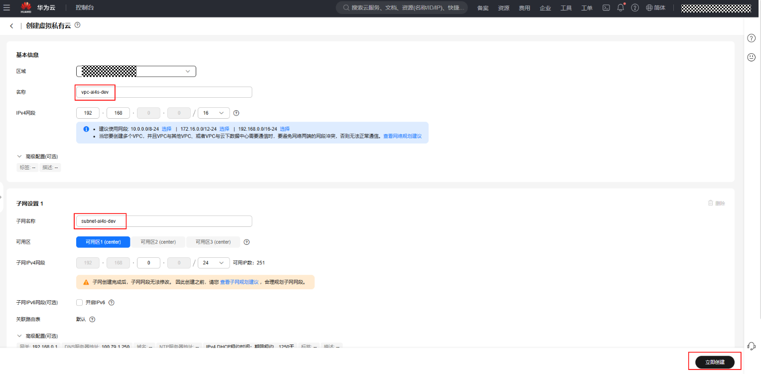

      • 单击右上角“创建虚拟私有云”按钮。
        图3 创建虚拟私有云
      • 虚拟私有云名称与子网名称可以根据用户要求自行修改,其他配置默认即可,最后单击右下角“立即创建”按钮。
        图4 立即创建

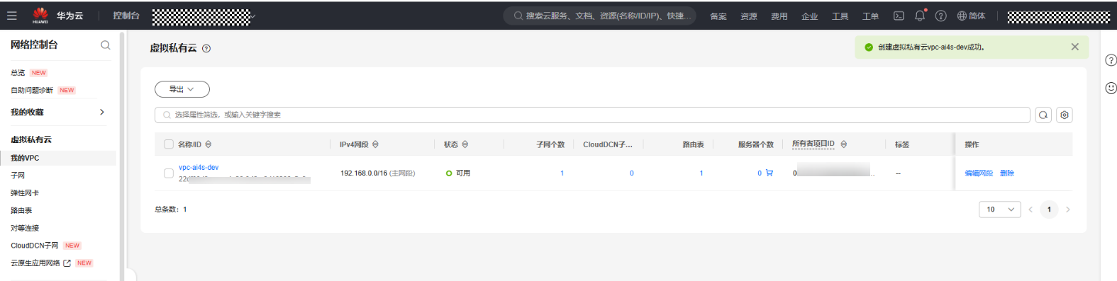

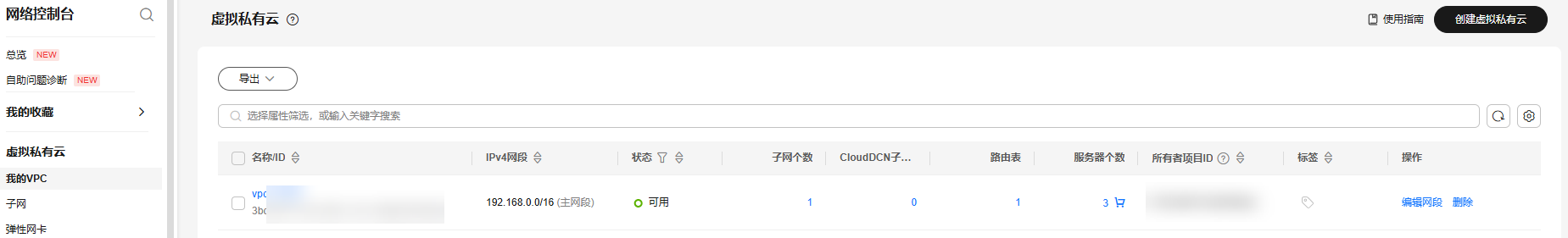

      • 检查创建好的虚拟私有云如图5所示。
        图5 创建好的虚拟私有云

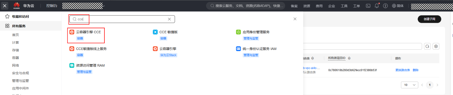

      • 左上角打开服务搜索页面,搜索“cce”,单击进入“云容器引擎”服务。
        图7 云容器引擎

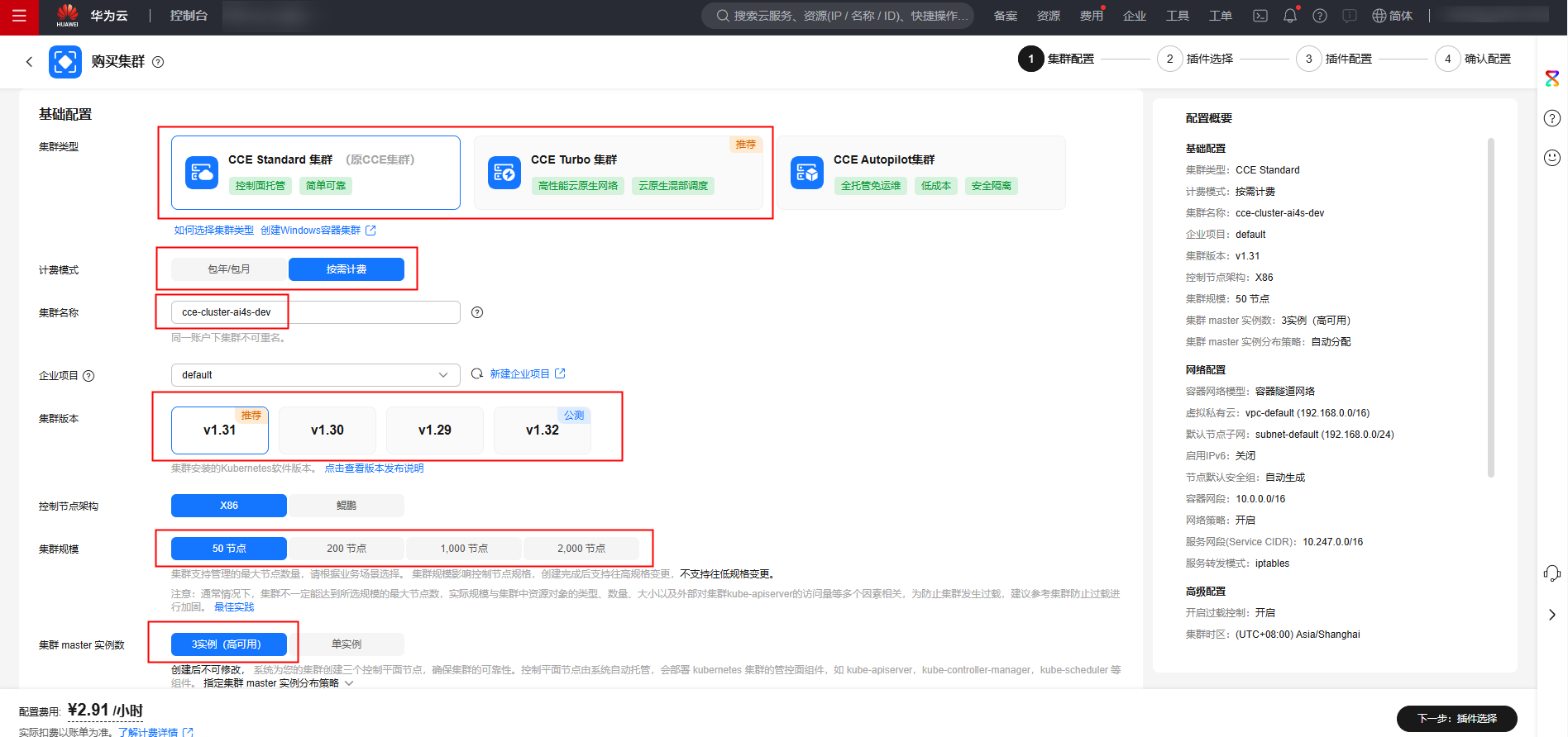

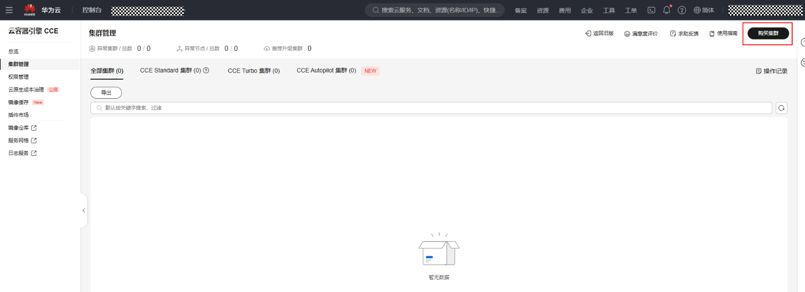

      • 单击右上角“购买集群”按钮。
        图9 购买集群
      • 在集群配置页面,根据自己需要进行设置,基础配置可参考如下:
        集群类型:可选“CCE Turbo 集群”或“CCE Standard 集群”。
        计费模式:可选“包年/包月”或“按需计费”。
        集群版本:建议选择v1.31。
        集群规模:根据使用场景可选“50节点”、“200节点”、“1000节点”或“2000节点”。
        集群master实例数:建议选择“3实例(高可用)”。
        图10 基础配置
        AI科学计算服务支持v1.28和v1.31版本的CCE集群,v1.28版本仅支持使用api接口创建。不同CCE集群版本支持创建方式不同,请参考CCE集群版本生命周期表。

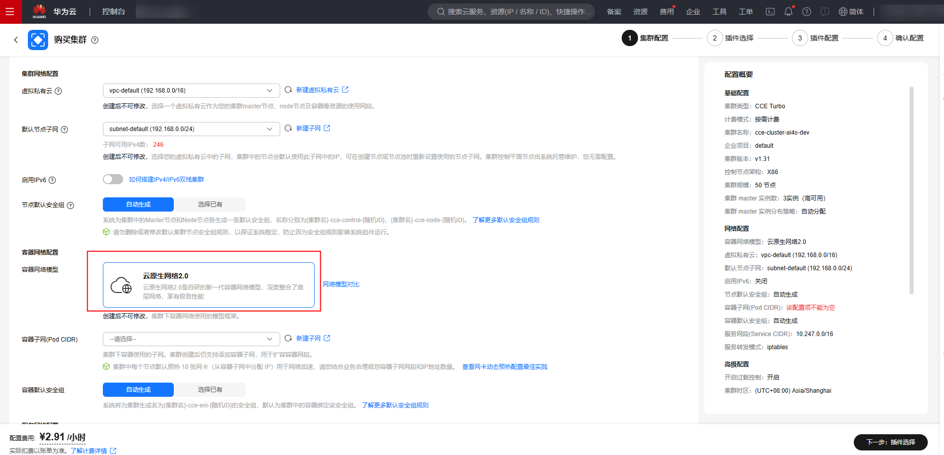

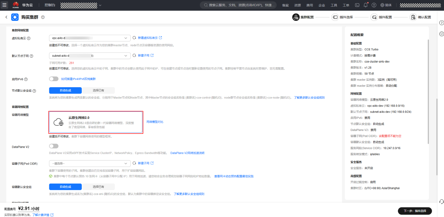

      • 网络配置可参考如下:
        虚拟私有云与默认节点子网:选择上一步骤中创建的虚拟私有云与子网。
        容器网络模型:建议选择“容器隧道网络”。
        网络策略按钮:默认打开。
        其他配置保持默认。
        最后单击右下角“下一步:插件选择”按钮。
        图11 网络配置-CCE Standard 集群
        文档以“CCE Standard 集群”为例,如果选择创建“CCE Turbo 集群”,则容器网络模型只有“云原生网络2.0”,其他配置方式相同。
        图12 网络配置-CCE Turbo 集群

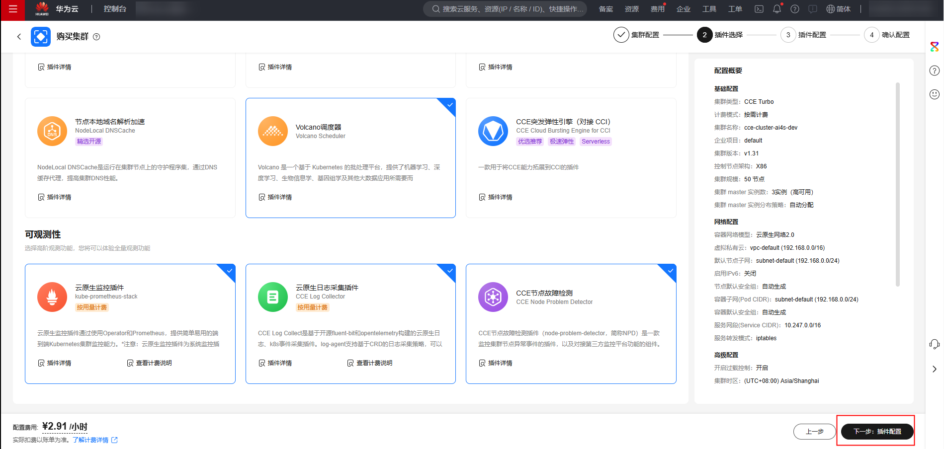

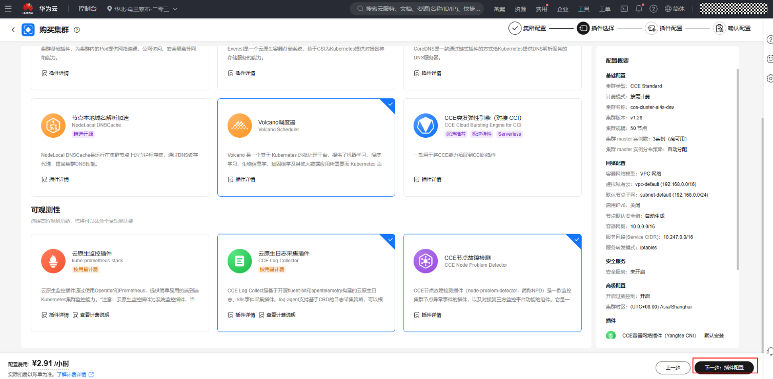

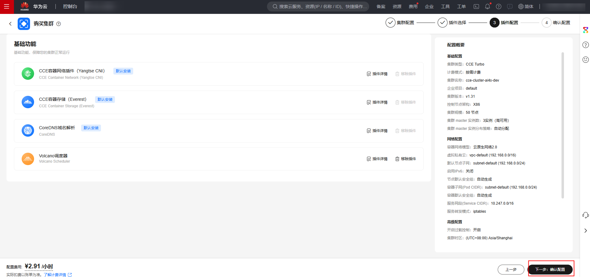

      • 插件选择页面,单击勾选“Volcano调度器”、“云原生日志采集插件”、“CCE节点故障检测”插件,单击右下角“下一步:插件配置”按钮。
        图13 插件选择

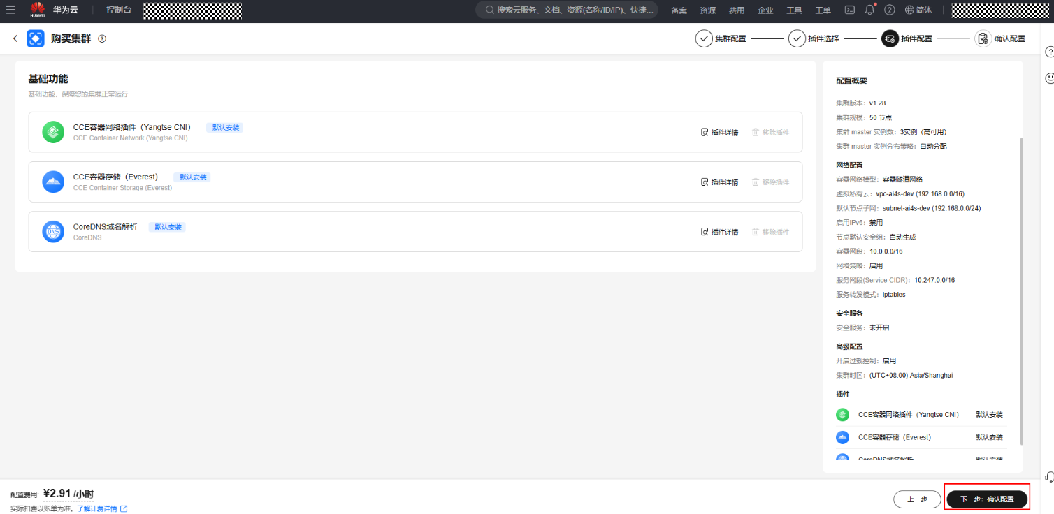

      • 插件配置页面,不需要操作,直接单击右下角“下一步:确认配置”按钮。
        图14 插件配置

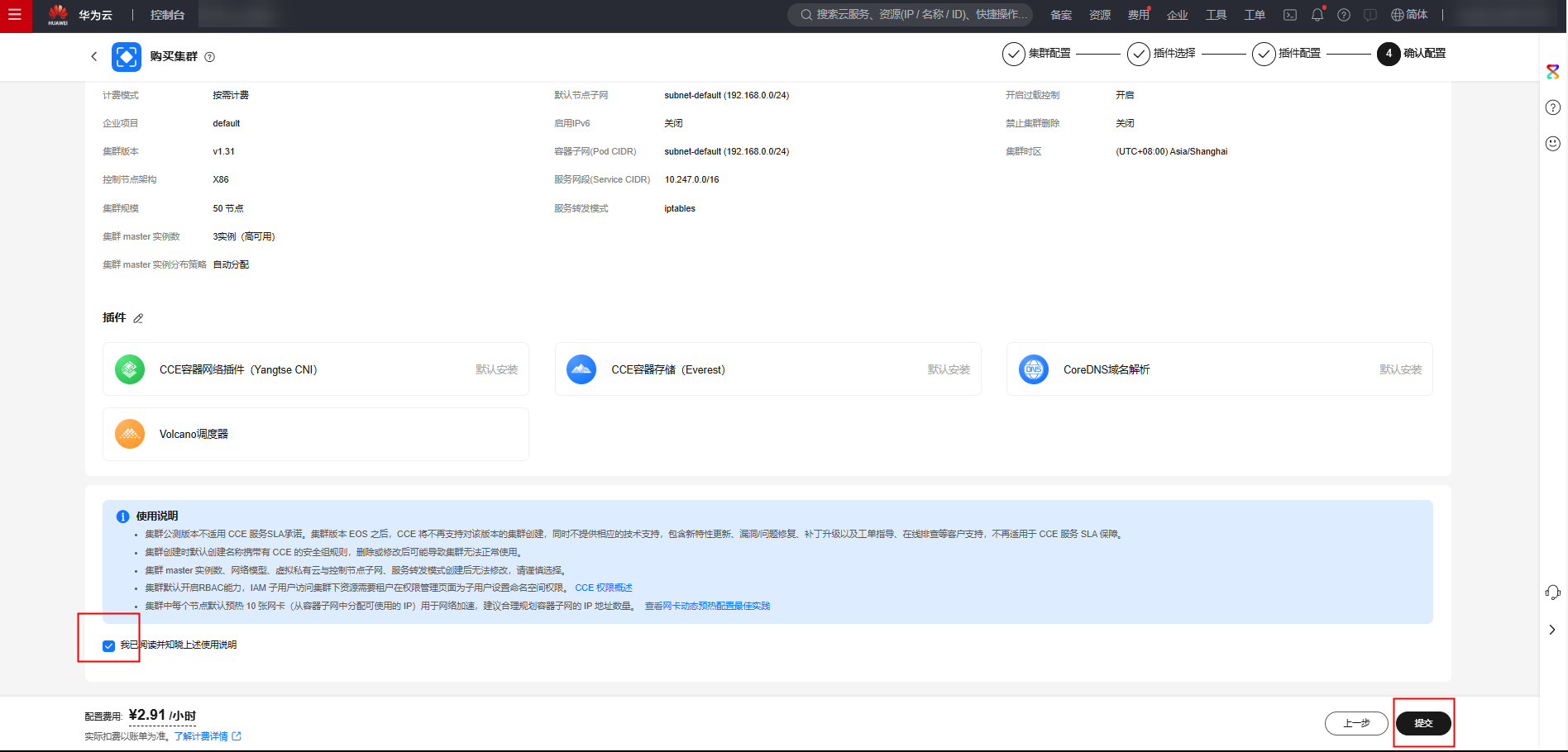

      • 确认配置页面,左下角勾选“我已阅读并知晓上述使用说明”,然后单击右下角“提交”按钮。
        图15 确认配置

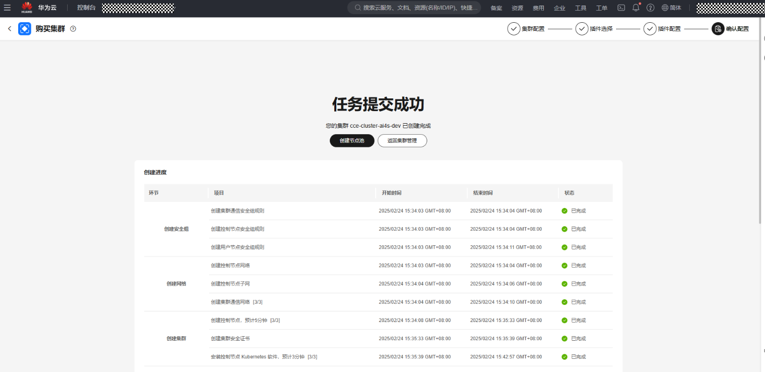

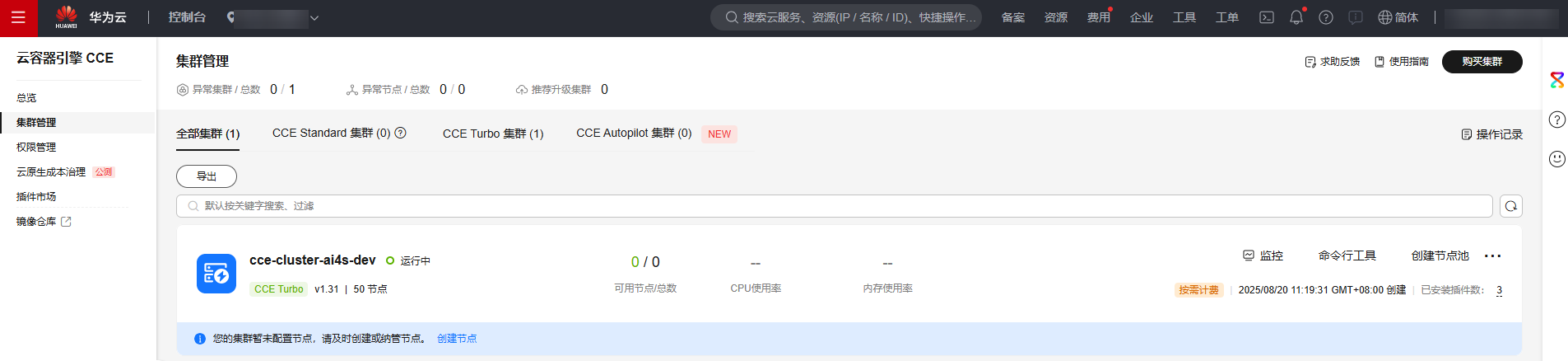

      • 创建集群任务提交成功后,等待几分钟,集群创建成功,页面显示如图16 任务提交成功。
        图16 任务提交成功

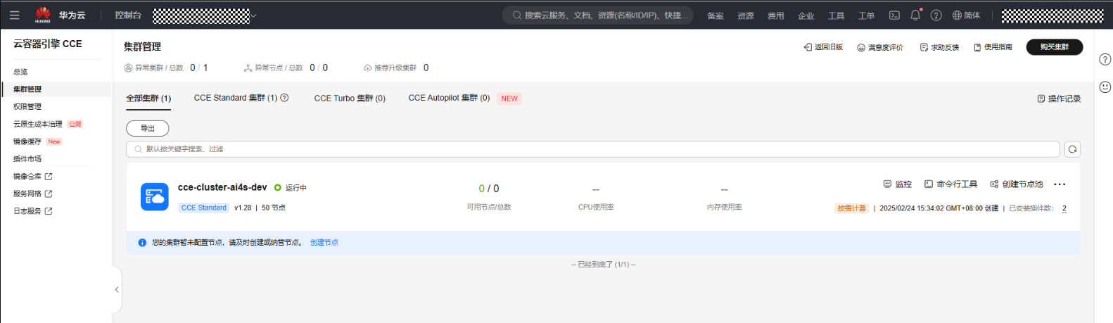

      • 云容器引擎集群管理页面,集群展示如图17 集群管理所示。
        图17 集群管理

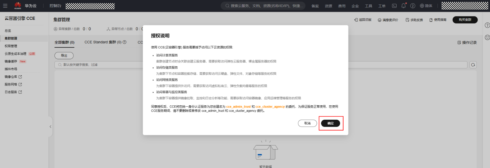

      • 单击集群名称,找到日志中心-->授权说明弹窗,单击“确定”按钮。
        图18 授权说明

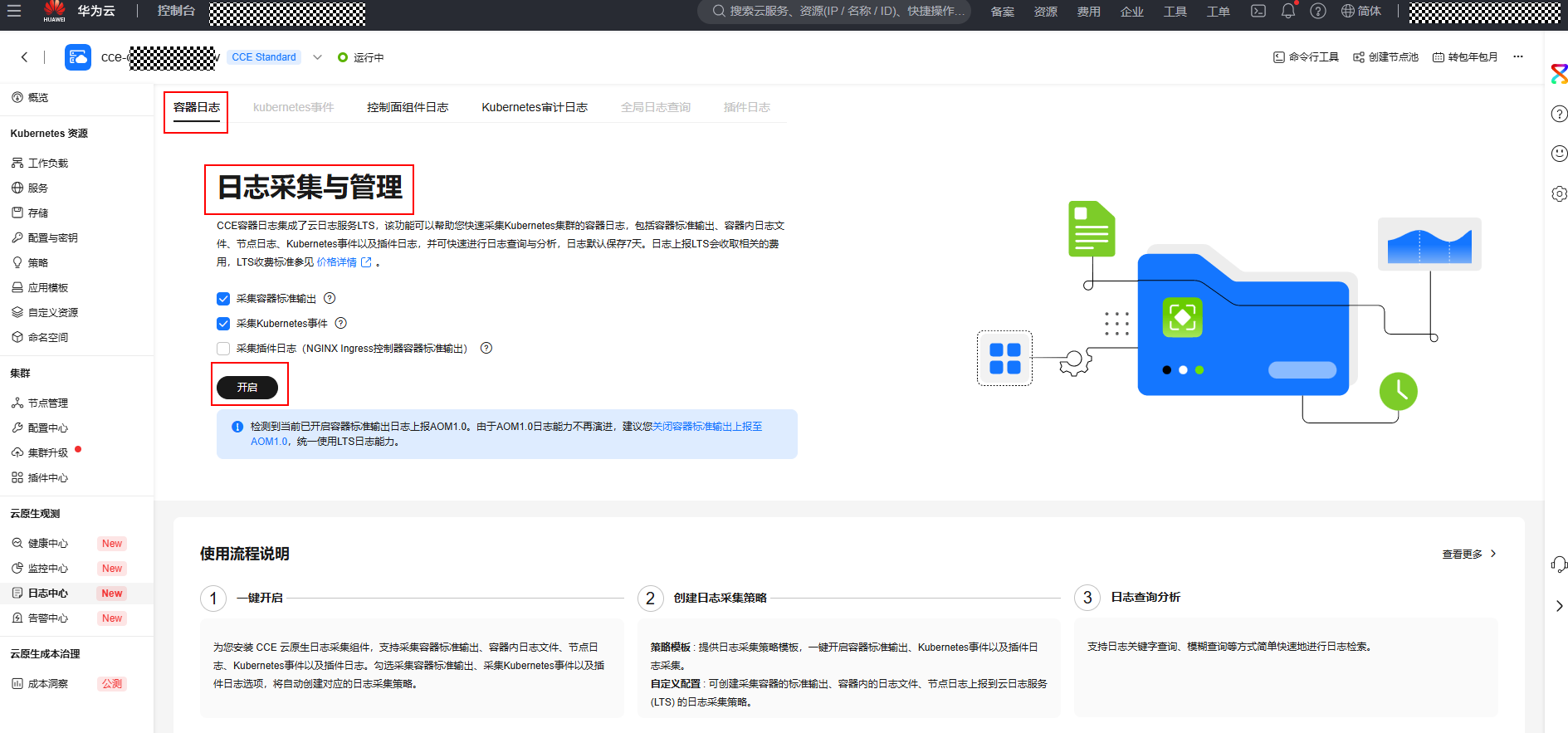

      • 在容器日志界面,日志采集与管理下方,单击“开启”按钮。
        图19 开启日志采集与管理

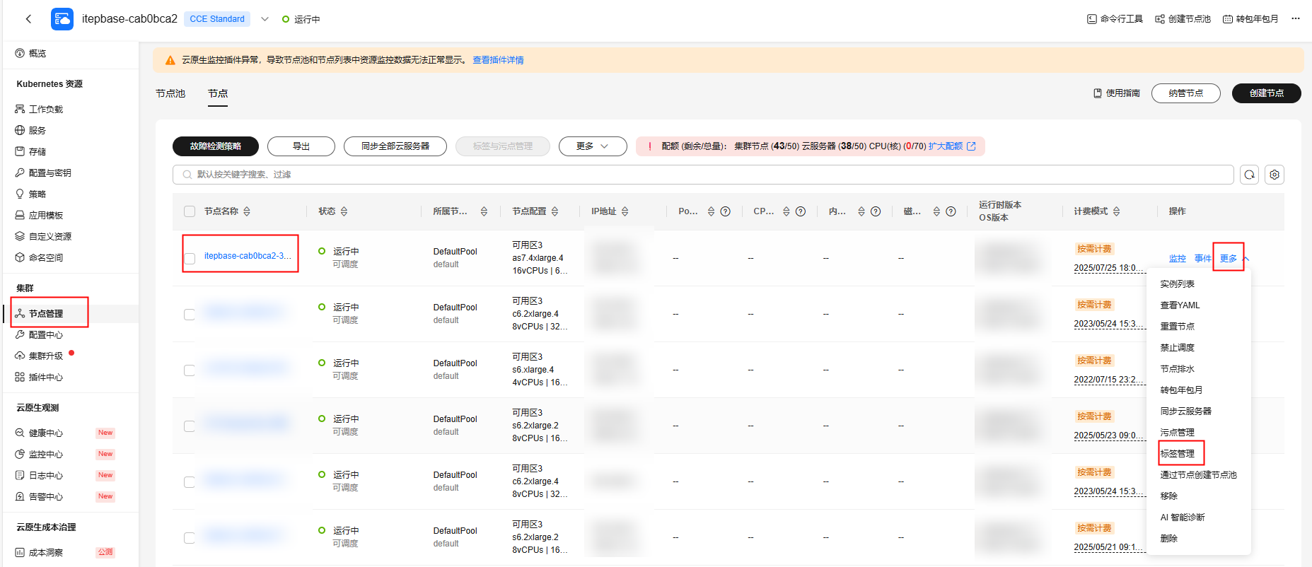

    4. 节点标签配置
      • 用户根据自己需要创建好节点后,单击右侧“更多 > 标签管理”按钮。
        图20 标签管理
      • 在标签管理弹窗单击“+添加”按钮添加标签,然后单击“确定”按钮。
        图21 添加标签
        平台功能涉及标签及对应功能如表2所示,请用户根据需求进行标签配置,以控制分析作业的部分任务的调度节点。

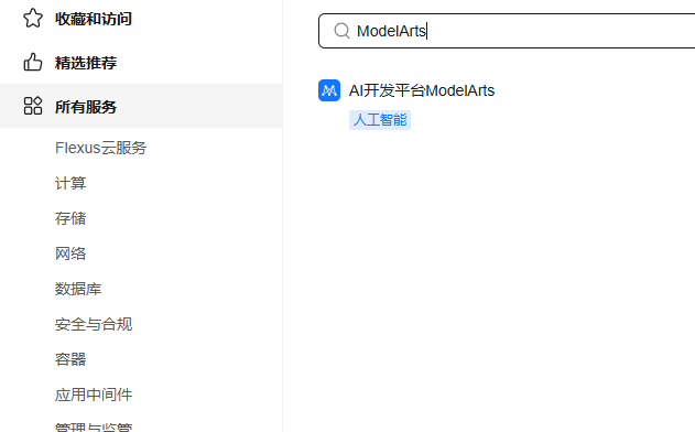

      • 左上角打开服务搜索页面,搜索“ModelArts”,单击进入“AI开发平台ModelArts”服务。
        图22 AI开发平台ModelArts

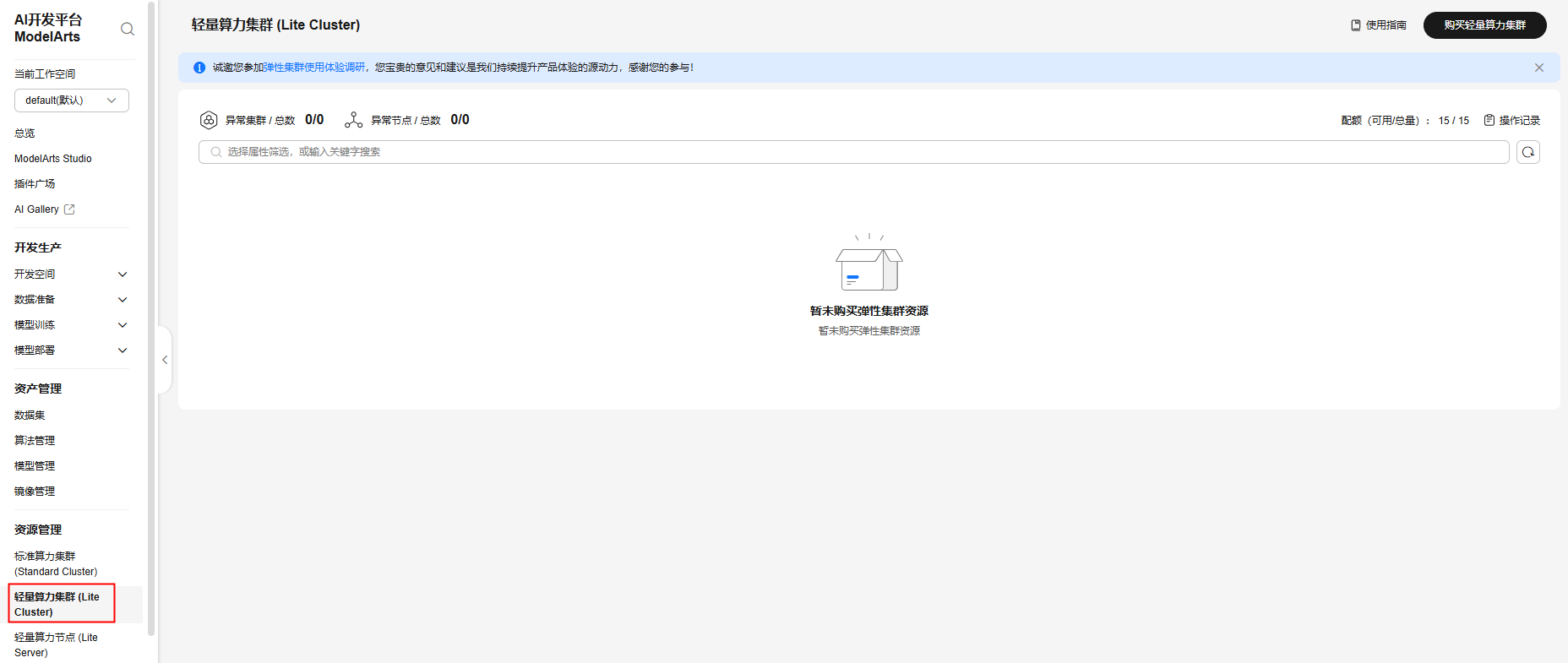

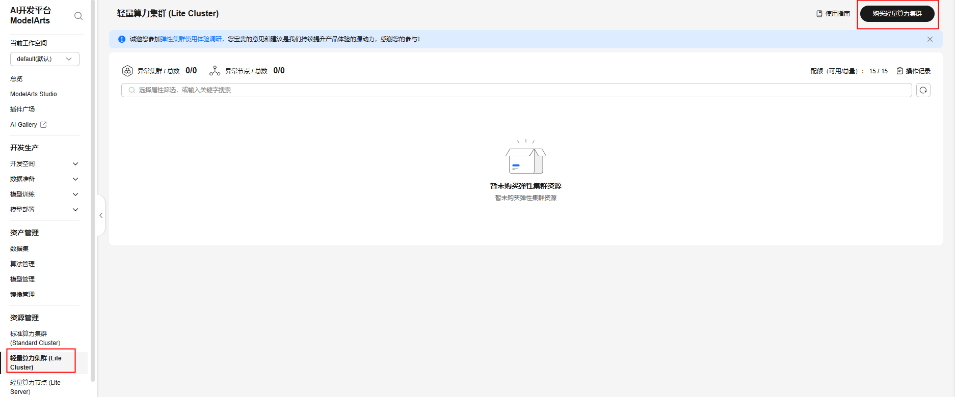

      • 在AI开发平台ModelArts页面,单击“轻量算力集群”,单击“此处”按钮。
        图23 轻量算力集群

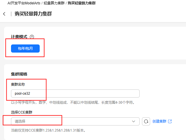

      • AI开发平台ModelArts页面,单击“ 购买轻量算力集群”按钮。
        图26 购买轻量算力集群

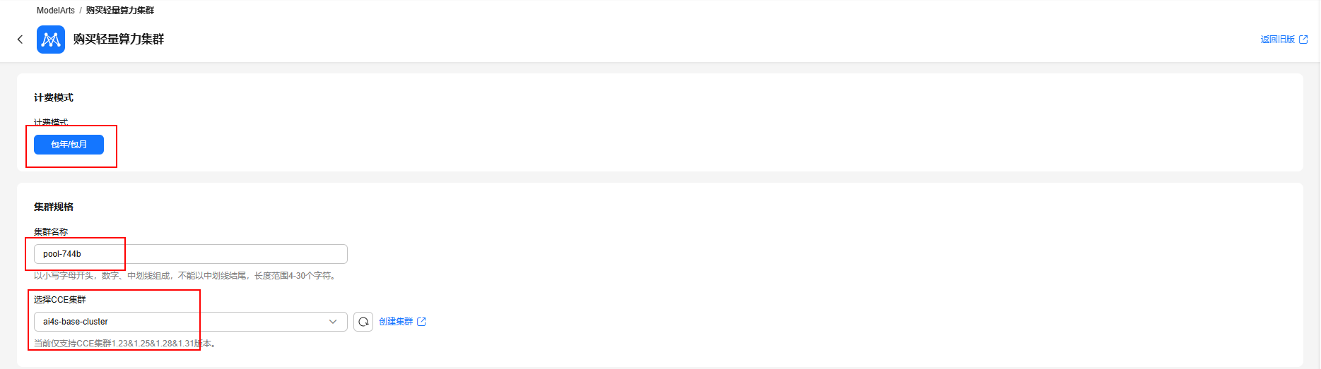

      • 在购买轻量算力集群页面,根据自己需要,计费模式选择“包年/包月”,集群名称可自定义编辑修改,购买方案选择“ModelArts Lite Elastic Cluster (原生接口)”,选择CCE集群为上述步骤中创建的CCE集群。
        图27 计费模式和集群规格

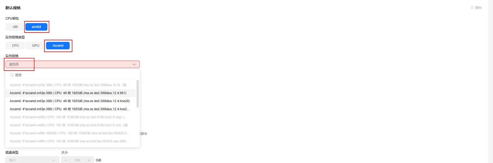

      • CPU架构选择arm64,实例规格类型选择Ascend,实例规格选择的昇腾卡规格。
        图28 默认规格

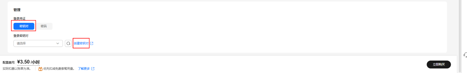

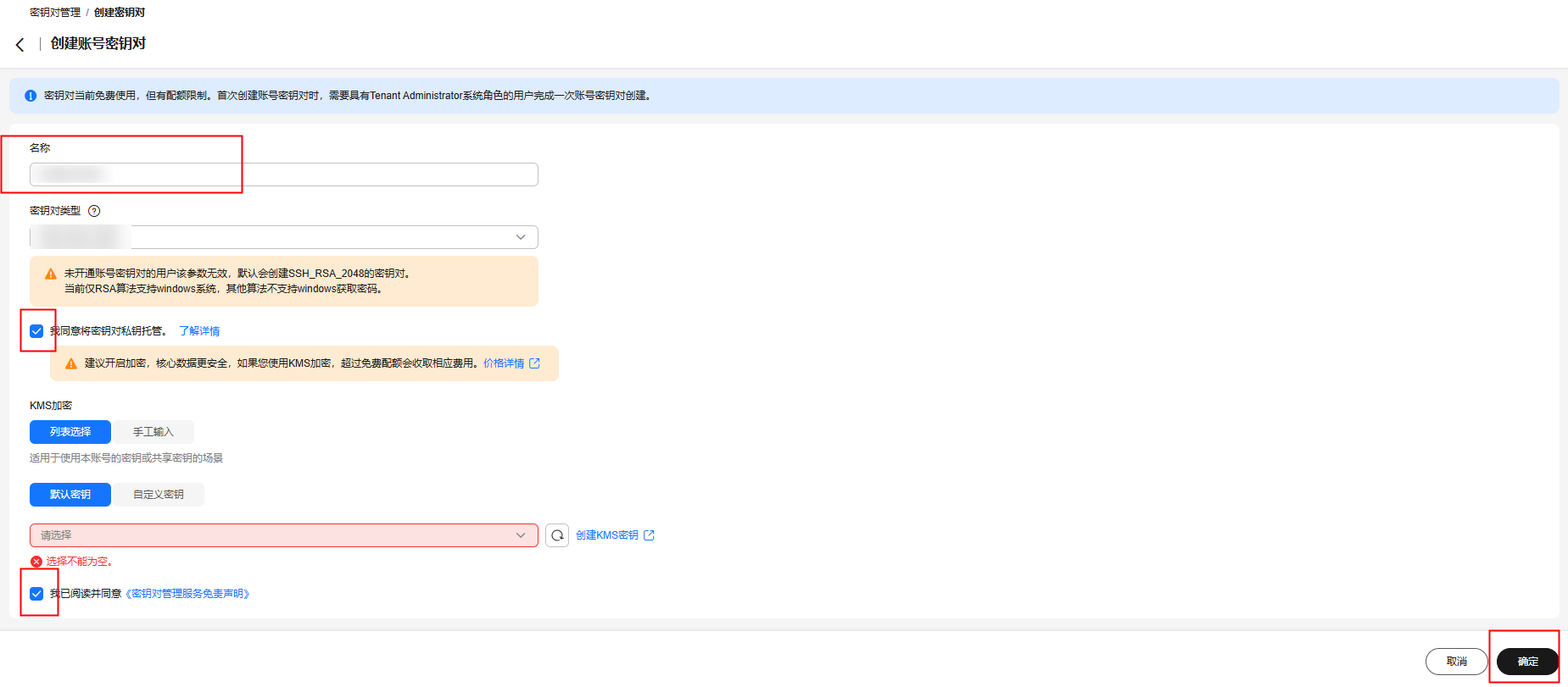

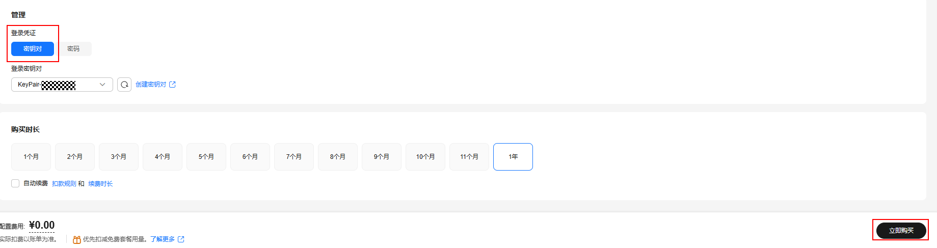

      • 登录凭证选择密钥对,单击“创建密钥对”按钮。
        图29 创建密钥对

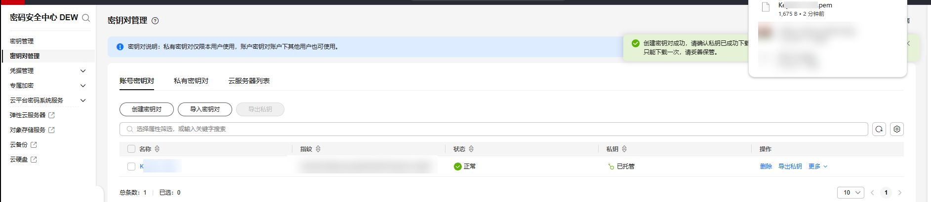

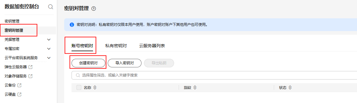

      • 跳转到数据加密控制台后,单击“密钥对管理 > 账号密钥对 > 创建密钥对”按钮。
        图30 创建密钥对
      • 在创建密钥对的弹窗中,名称可以根据自己需要修改,其他配置默认,最后单击“确定”按钮。
        图31 创建密钥对配置
      • 密钥对创建成功,需要根据页面提示下载并保存在本地。
        图32 确定
      • 返回到购买轻量算力集群页面的登录凭证配置中,选择“密钥对”,单击“刷新”按钮,上一步中创建的密钥对会自动回填进来,选择购买时长,然后单击右下角“立即购买”按钮。
        图33 回填密钥对

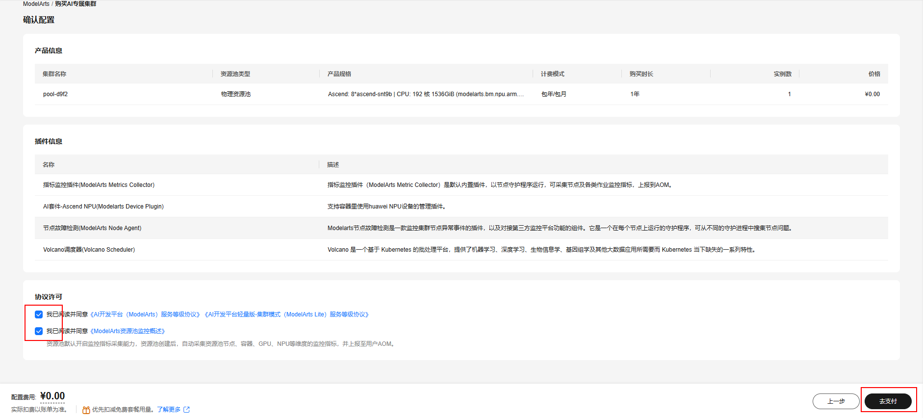

      • 勾选协议许可后,单击右下角“去支付”按钮。
        图34 确认配置

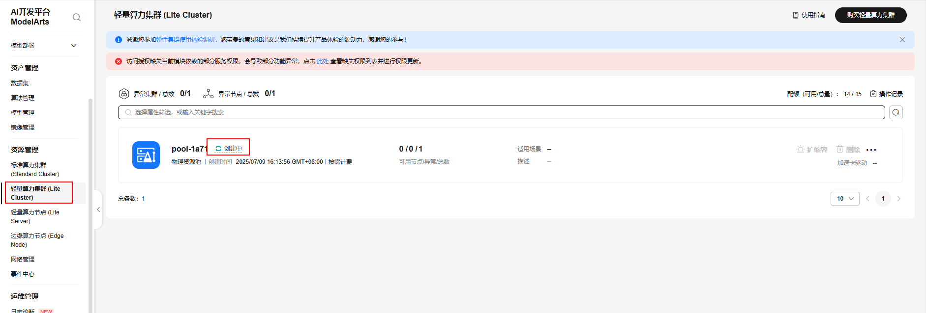

      • 支付订单后可看到Lite资源池正在创建中。
        图35 Lite资源池正在创建中

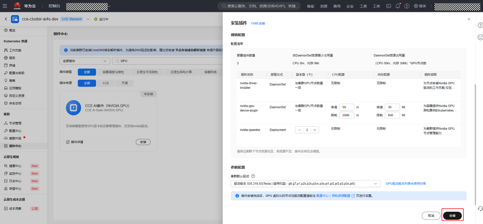

  4. CCE集群插件安装(可选)

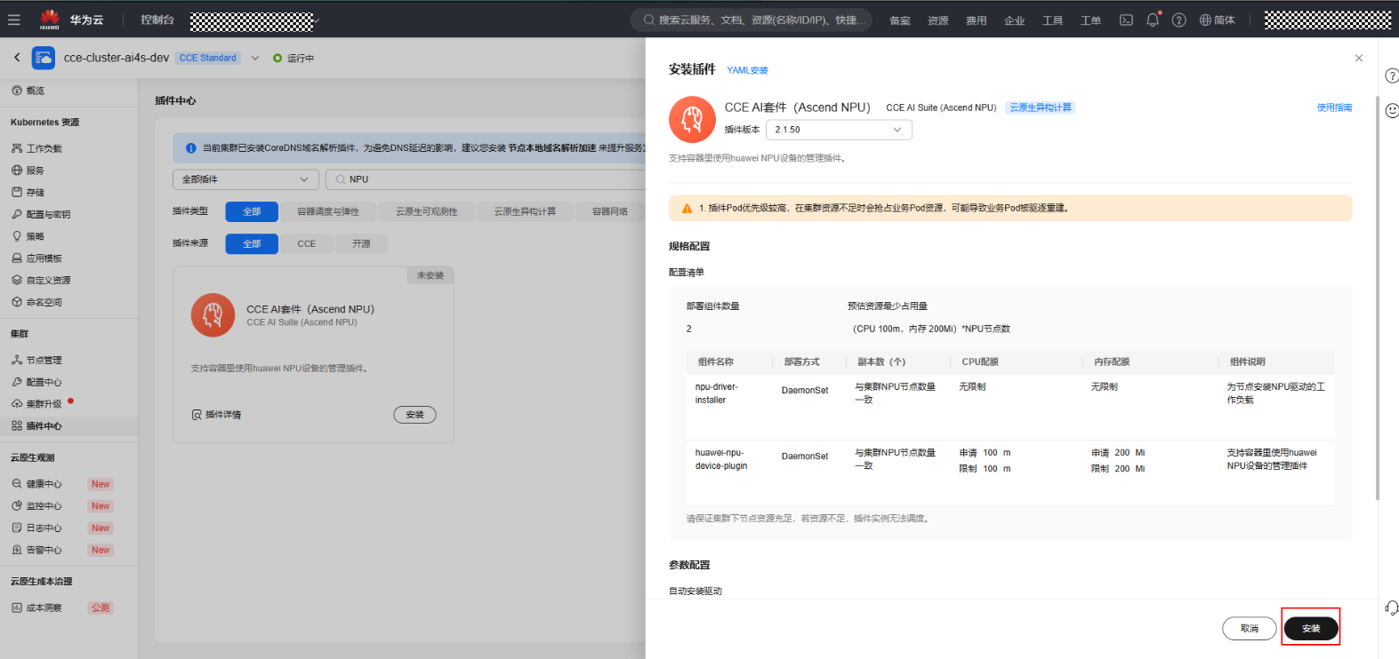

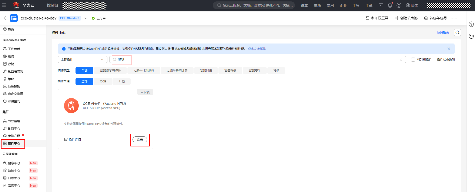

    1. 安装NPU插件
      • 进入CCE集群,插件中心中搜索“NPU”,单击“安装”按钮。
        图36 安装NPU插件1
      • 进入安装插件页面,单击右下角“安装”按钮。
        图37 安装NPU插件2

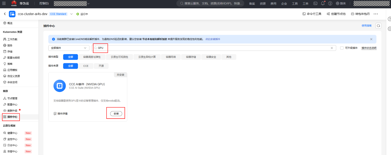

    2. 安装GPU插件
      • 进入CCE集群,插件中心中搜索“GPU”,单击“安装”按钮。
        图38 安装GPU插件1
        图39 安装GPU插件2

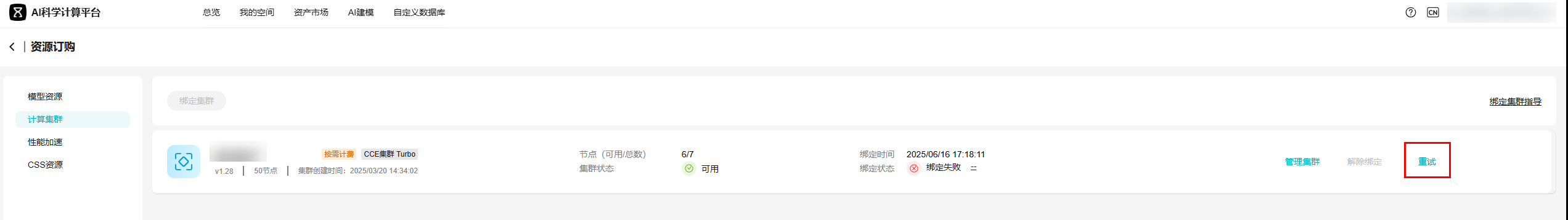

CCE集群绑定
完成CCE集群创建后,用户可进入AI科学计算平台进行计算集群绑定。

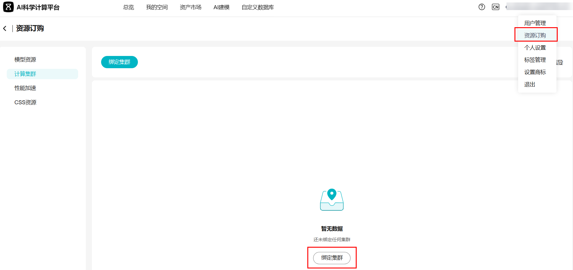

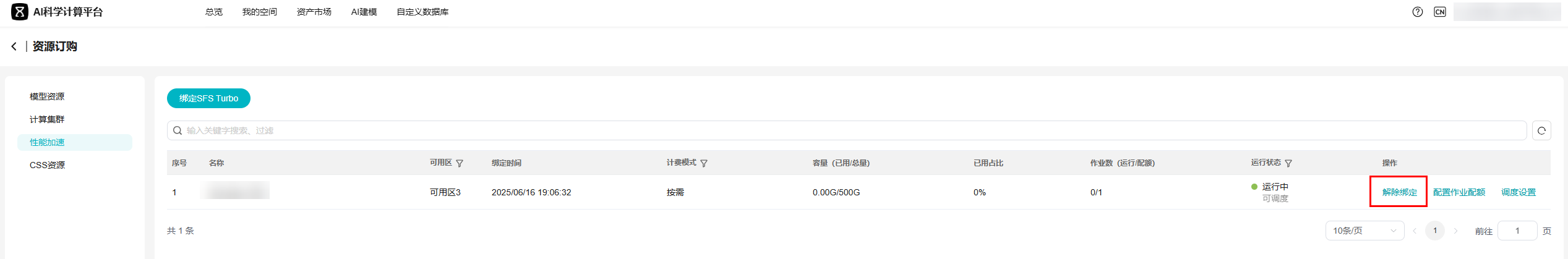

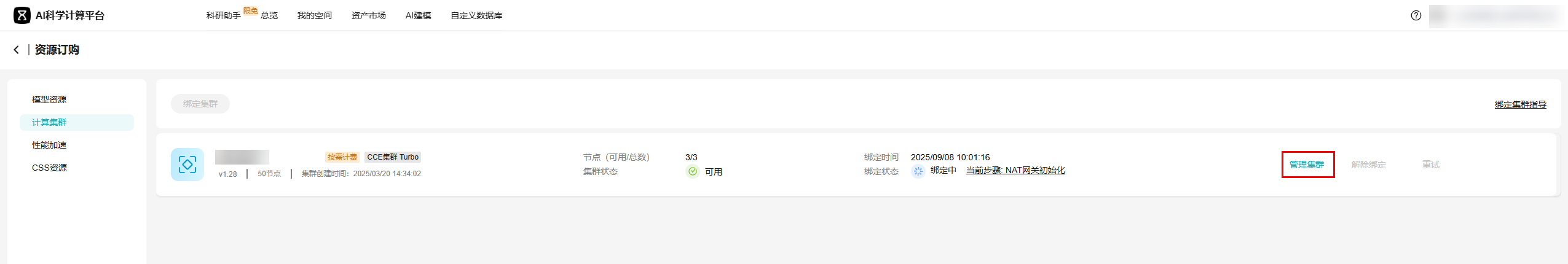

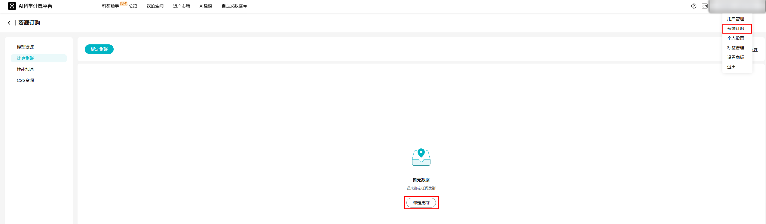

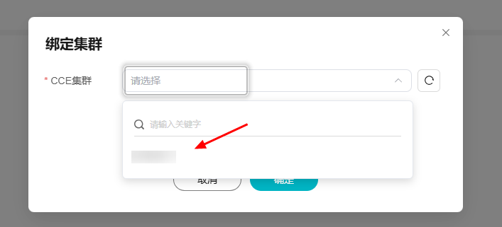

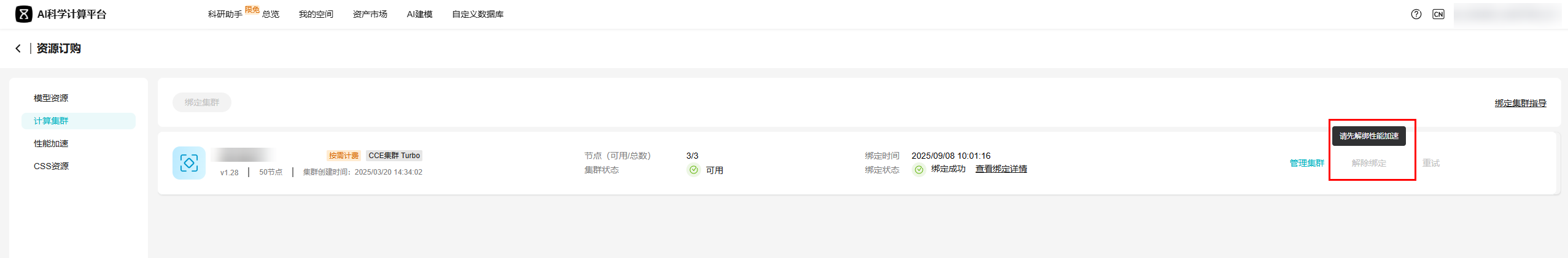

  1. 单击右上角账号名,选择“资源订购”,进入“计算集群”页面,单击“绑定集群”按钮。
    图40 绑定集群1
  2. 在“绑定集群”弹窗中,选择上面步骤创建的CCE集群。
    图41 绑定集群2
    此处仅展示符合AI科学计算平台约束的CCE集群。若未展示,请检查集群类型、集群版本是否在支持的版本范围内,集群状态是否为可用状态。

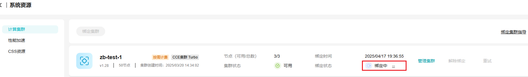

  3. 单击绑定后,查看集群绑定状态为“绑定中”,需等待几分钟。
    绑定完成后,即可使用Notebook和分析作业功能模块。
    图42 绑定中

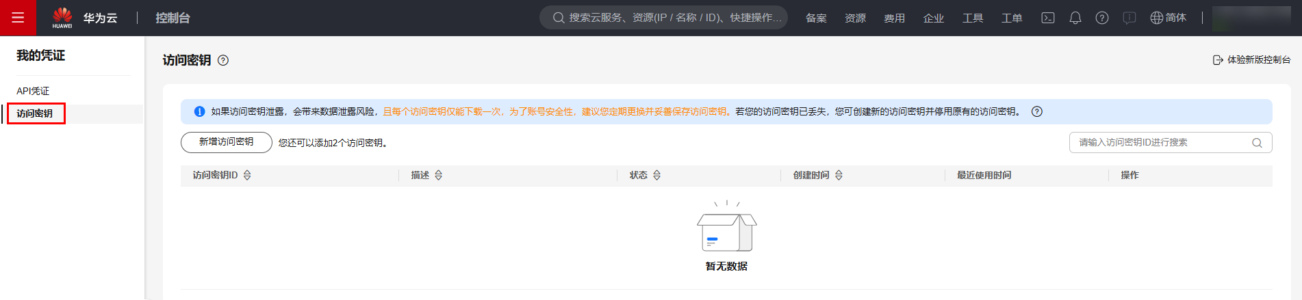

    • 鼠标悬浮在右上角用户名处,单击“我的凭证 > 访问密钥”。
      图44 我的凭证
    • 单击“新增访问密钥”,填写描述信息,单击“确定”创建最终租户密钥。
      图45 新增访问密钥

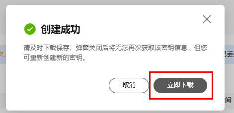

    • 单击“立即下载”保存密钥。
      图46 成功创建访问密钥

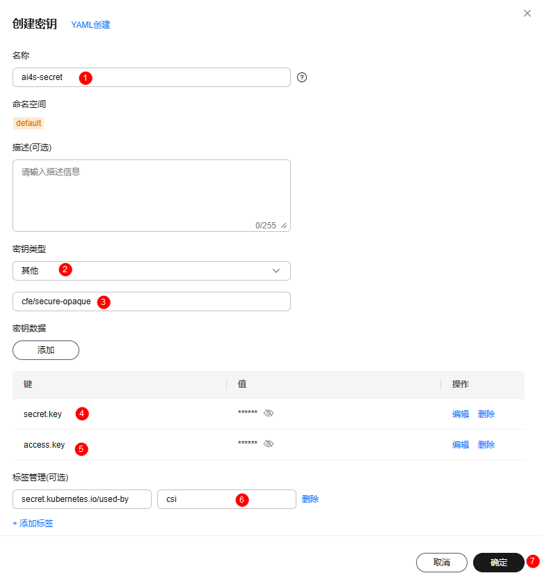

  2. 给绑定的CCE集群创建密钥。
    • 左上角打开服务搜索页面,搜索cce,单击进入“云容器引擎”服务。
      图47 云容器引擎
    • 选择已经绑定到平台的集群,单击名称进入云容器引擎详情。
      图48 云容器引擎详情

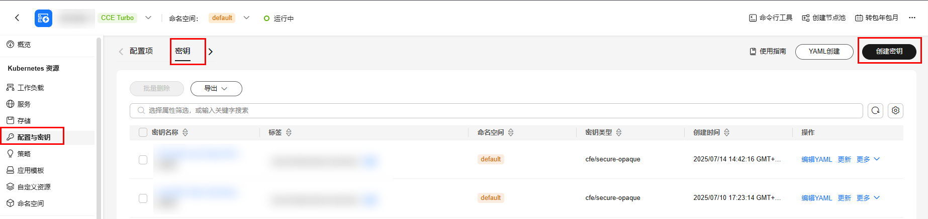

    • 左边导航栏选择“配置与密钥”,单击“密钥 > 创建密钥”。
      图49 云容器引擎配置与密钥
    • “名称”填写“ai4s-secret”、“密钥类型”选择“其他”并填写“cfe/secure-opaque”,“密钥数据”新增“access.key”和“secret.key”,值分别填写步骤一保存的AK和SK、“标签管理”填写“secret.kubernetes.io/used-by=csi”,单击“确定”。
      图50 创建密钥

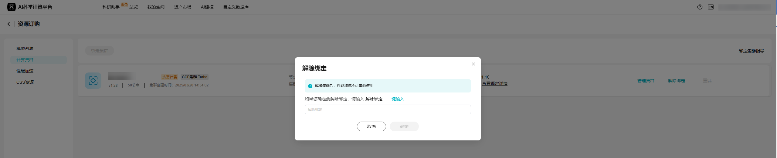

  • 解除绑定
    由于性能加速实例依赖计算集群创建,故解绑集群前,请进入“性能加速”页面完成所有实例解绑后,再解绑集群。
    如图52所示,若性能加速中仍有实例,“解除绑定”按钮置灰,并提示“请先解绑性能加速”。
    图52 解绑性能加速

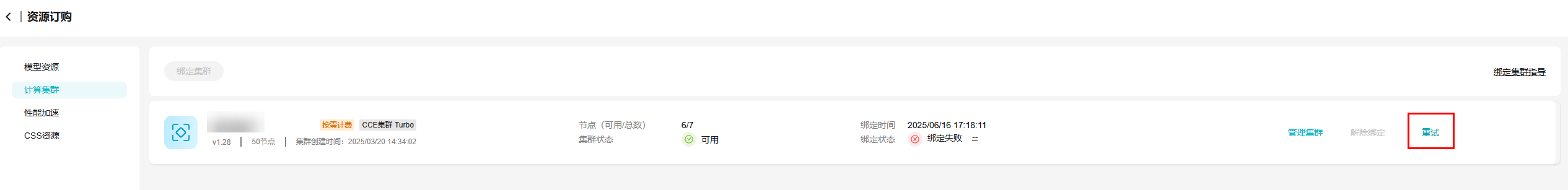

    进入“性能加速”页面,进行实例解绑。
    图53 实例解绑
    再进入“计算集群”页面,进行集群解绑。
    图54 集群解绑
  • 重试
    若集群绑定或者解绑失败,可单击“重试”按钮,进行重试。
