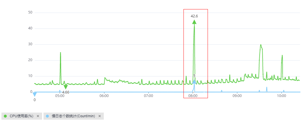

场景1 慢查询导致CPU升高
问题原因:大量慢SQL导致实例CPU升高,需要优化相应的慢SQL。
排查思路:
查看CPU使用率和慢日志个数统计监控指标。
  • 如果慢日志个数很多,且与CPU曲线吻合,可以确定是慢SQL导致CPU升高。
  • 如果慢日志个数不多,但与CPU使用率基本一致,进一步查看行读取速率指标是否与CPU曲线吻合。
    如果吻合,说明是少量慢SQL访问大量行数据导致CPU升高:由于这些慢SQL查询执行效率低,为获得预期的结果需要访问大量的数据导致平均IO高,因此在QPS并不高的情况下(例如网站访问量不大),也会导致实例的CPU使用率偏高。

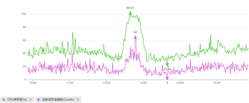

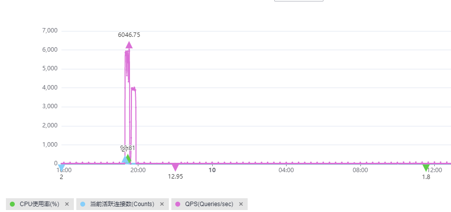

场景2 连接和QPS升高导致CPU上升
问题原因:业务请求增高导致实例CPU升高,需要从业务侧分析请求变化的原因。
排查思路:
查看QPS、当前活跃连接数、数据库总连接数、CPU使用率监控指标是否吻合。
QPS的含义是每秒查询数,QPS和当前活跃连接数同时上升,且QPS和CPU使用率曲线变化吻合,可以确定是业务请求增高导致CPU上升,如下图:
该场景下,SQL语句一般比较简单,执行效率也高,数据库侧优化余地小,需要从业务源头优化。
