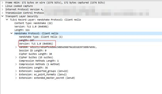

RDS for MySQL原有版本为5.7.23,升级到5.7.25版本后,导致现有配置无法正常连接到MySQL-server,抓包结果如下图1:
可以看出,客户端进行TLS握手时向服务端发送的TLS版本号是1.0,并提供了15个支持的密码套件。
图1 连接失败抓包结果

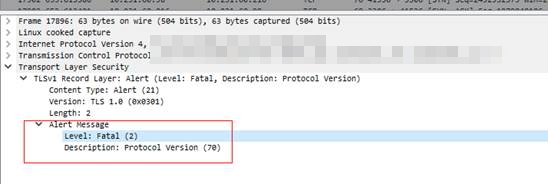

从MySQL-server的回复中如图2可以看到,服务器拒绝了客户端的链接,原因是MySQL 5.7.25升级了openssl版本(1.1.1a),导致拒绝了不安全的TLS版本和密码套件。
图2 MySQL-server的回复

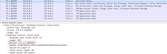

升级您的JDK客户端到JDK 8或以上版本,则默认支持的TLS为1.2版本,如图3,可以正常连接的客户端支持TLS1.2,并支持30个密码套件。
图3 正常连接抓包结果
