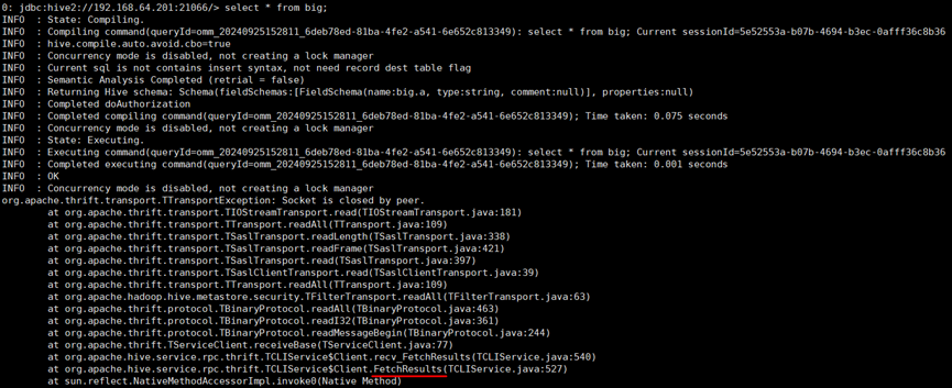

    HiveServer查询结果分批次返回客户端,默认一批次返回1000条数据,大字段将大量占用实例内存,严重时将导致HiveServer OOM自动重启,当前实例正在运行的任务全部失败。
    大字段表查询异常时,客户端异常如图1所示,调用FetchResults时无法处理大字段,HiveServer异常重启,连接中断。
    图1 大字段表查询异常
    参考如下操作进行处理:

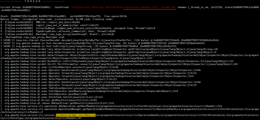

    2. 登录1查看到的重启的HiveServer节点,执行以下命令查看重启时是否生成JVM错误日志“hs_err_pid_*log”:
      ll /var/log/Bigdata/hive/hiveserver/hs_err_pid_*log
      • 是,执行3。
      • 否,执行4。
    3. 使用关键字“HiveSessionImpl.fetchResults”在“hs_err_pid_*log”日志中查找正在获取返回结果的线程名称,执行5。

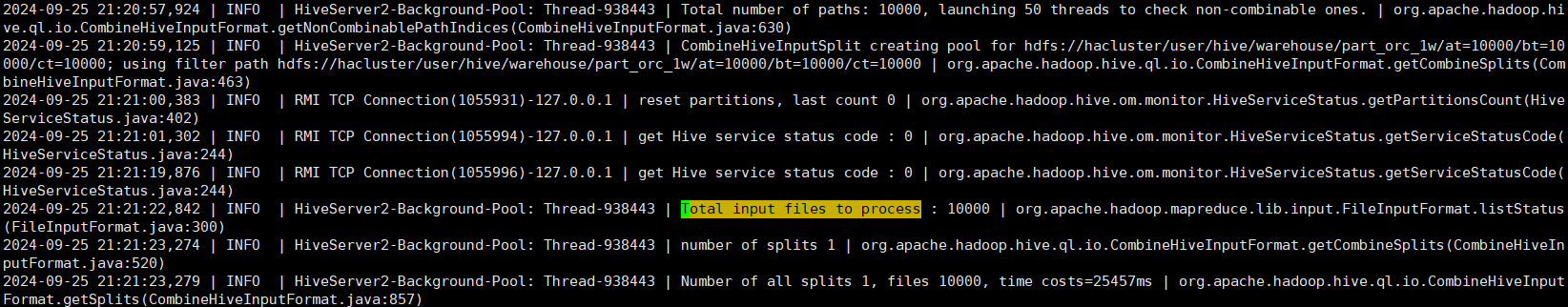

    4. MRS 3.6.0-LTS之前版本,任务正常执行打印日志如图4所示,过滤异常时间段打印目录日志“Total number of paths”,但无扫描文件结束日志“Total input files to process”的线程,以及打印文件数“Total input files to process”超过10万的线程,并联系运维人员排查对应的SQL进行处理。
      图4 任务运行日志
      MRS 3.6.0-LTS及之后版本,任务正常执行会打印扫描的文件数,MapReduce引擎搜索关键字“Number of all splits”,Tez和Spark引擎搜索关键字“Total input files”,找到关键字日志内容中“files”的值超过10万对应的线程,并联系运维人员排查对应的SQL进行处理。
