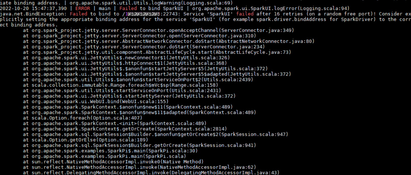

安装集群外客户端或使用集群外客户端时,有时会出现连接Spark任务端口失败的问题。
异常信息:Failed to bind SparkUi
Cannot assign requested address: Service ‘sparkDriver’ failed after 16 retries (on a random free port)! Consider explicitly setting the appropriate binding address for the service ‘sparkDriver’ (for example spark.driver.bindAddress for SparkDriver) to the correct binding address.
处理步骤
应用无法访问到SparkUI的IP:PORT。可能有以下原因:

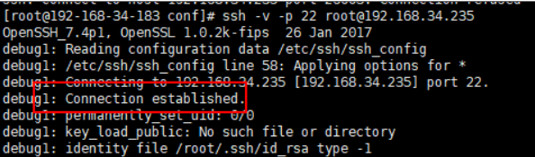

  • 可能原因三:端口被占用,每一个Spark任务都会占用一个SparkUI端口,默认为22600,如果被占用则依次递增端口重试。但是有个默认重试次数,为16次。16次重试都失败后,会放弃该任务的运行。
    查看端口是否被占用:
    ssh -v -p port username@ip
    如果输出“Connection established”,则表示连接成功,端口已被占用。
    Spark UI端口范围由配置文件spark-defaults.conf中的参数“spark.random.port.min”和“spark.random.port.max”决定,如果该范围端口都已被占用,则
    导致无端口可用从而连接失败。
