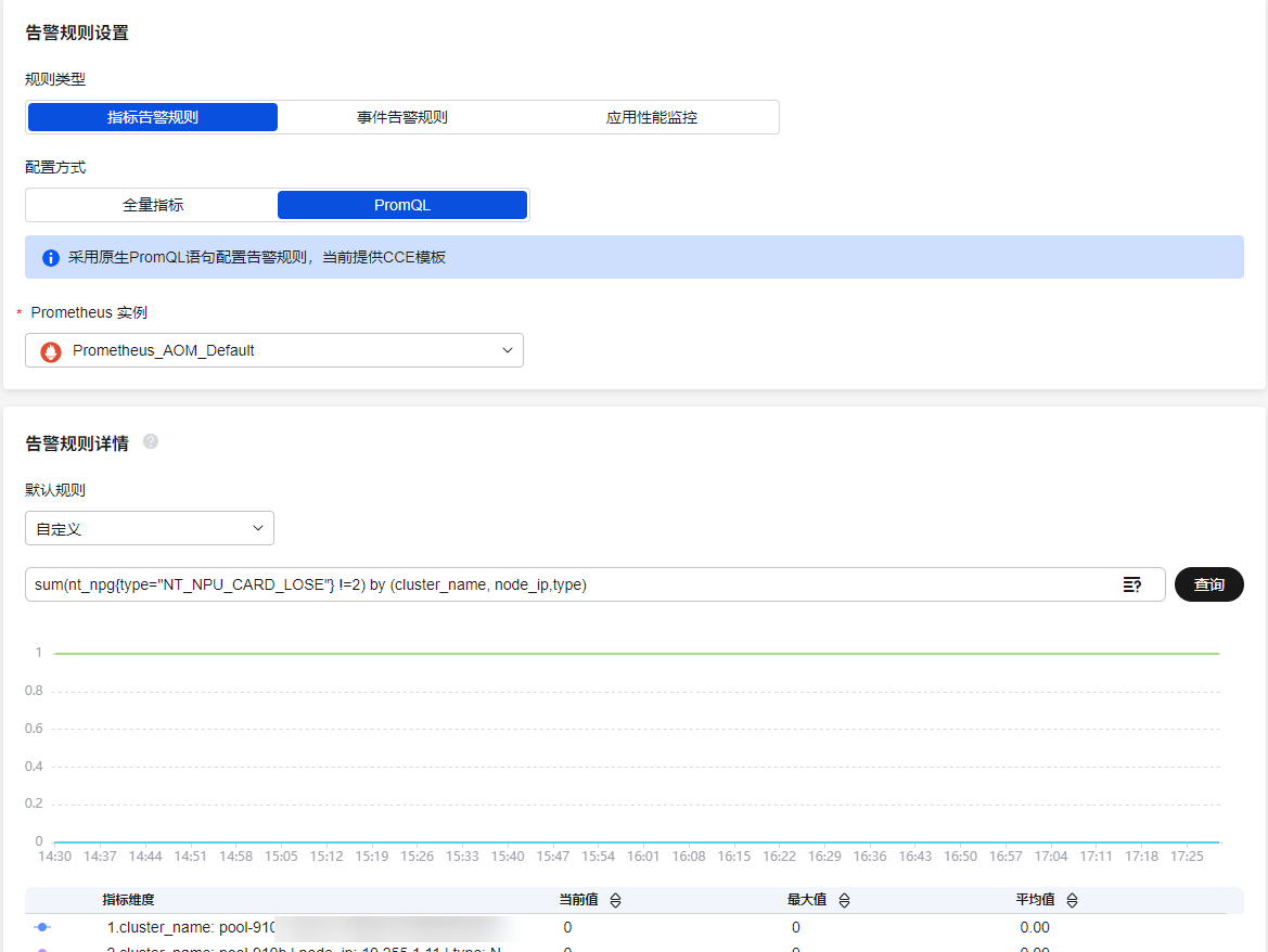

配置节点指标类告警通知
节点故障指标(nt_npg)默认会上报到AOM,您可以在AOM配置短信、邮件等通知方式。
以下步骤基于AOM2.0配置。
nt_npg指标type=2是无效值,nt_npg{type="NT_NPU_CARD_LOSE"} !=2表示过滤掉无效值。
  1. 登录AOM控制台
  2. 在左侧导航栏选择“告警中心 > 告警规则”,单击“创建告警规则”。
  3. 设置告警规则(以NPU掉卡为例)。
    • 规则类型:选择指标告警规则。
    • 配置方式:选择PromQL。
    • 默认规则:选择自定义,命令行输入框:
      sum(nt_npg{type="NT_NPU_CARD_LOSE"} !=2) by (cluster_name, node_ip,type) > 0
      图2 告警规则设置
    • 告警条件:选择触发条件为持续时间1分钟,产生重要告警。
    • 告警通知(可选):如果需要将告警通过邮件、手机方式通知您,可在告警通知处,为此告警规则配置行动规则。如果此处无行动规则,请新建告警行动规则。

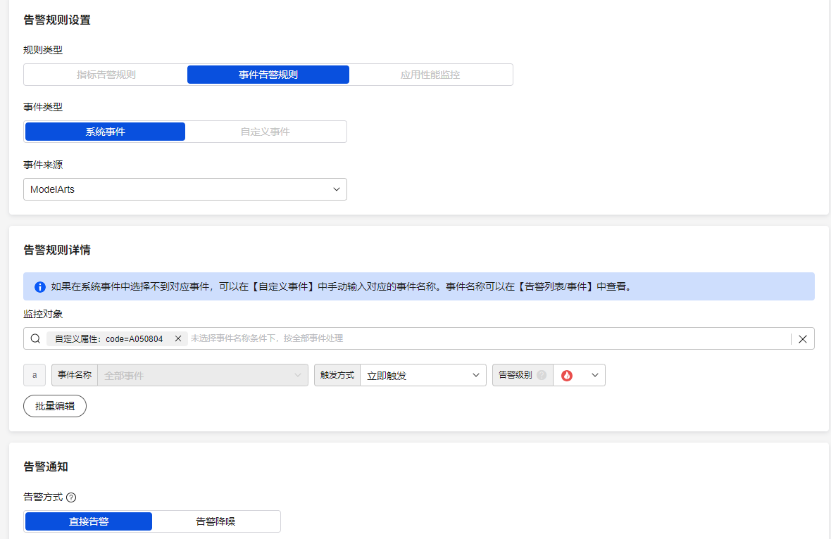

配置节点事件类告警通知
节点故障事件会上报到AOM,您可以在AOM配置短信、邮件等通知方式。
以下步骤基于AOM2.0配置。
  1. 登录AOM控制台
  2. 在左侧导航栏选择“告警中心 > 告警规则”,在右上角单击“创建告警规则”。
  3. 设置告警规则(以故障码A050804为例)。
    • 规则类型:选择事件告警规则。
    • 事件类型:选择系统事件。
    • 事件来源:选择ModelArts。
    • 监控对象:监控对象通过自定义属性进行筛选,格式为code=${故障码}。
      本示例中选择“code=A050804”事件,触发方式选择“立即触发”。
      图3 告警规则设置
    • 告警方式:选择“直接告警”。
