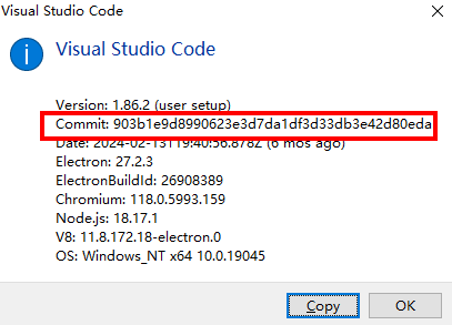

- 打开VS Code,选择“Help>About”,并记下“Commit”的ID码。
