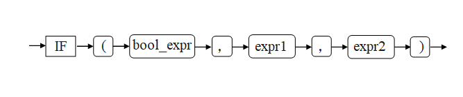

  • IF
    IF的语法图请参见图8
    图8 if::=
    当bool_expr为true时,返回expr1,否则返回expr2。
    示例请参见条件表达式函数

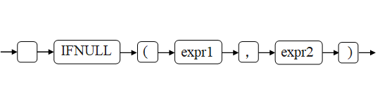

  • IFNULL
    IFNULL的语法图请参见图9
    图9 ifnull::=
    当expr1不为NULL时,返回expr1,否则返回expr2。
    示例请参见条件表达式函数
