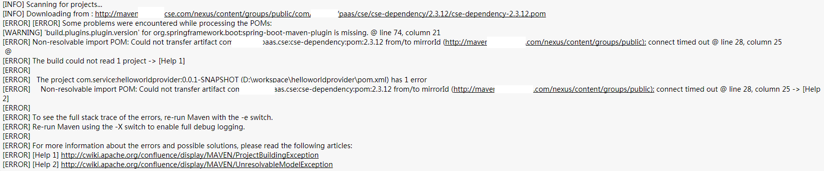

配置maven镜像源之后,获取依赖失败,如图1所示。
图1 获取依赖失败
