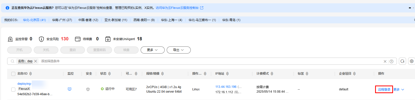

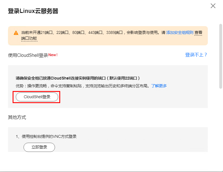

- 登录Flexus云服务器X实例控制台,选择部署本方案创建的服务器,单击远程登录。 图1 选择远程登录

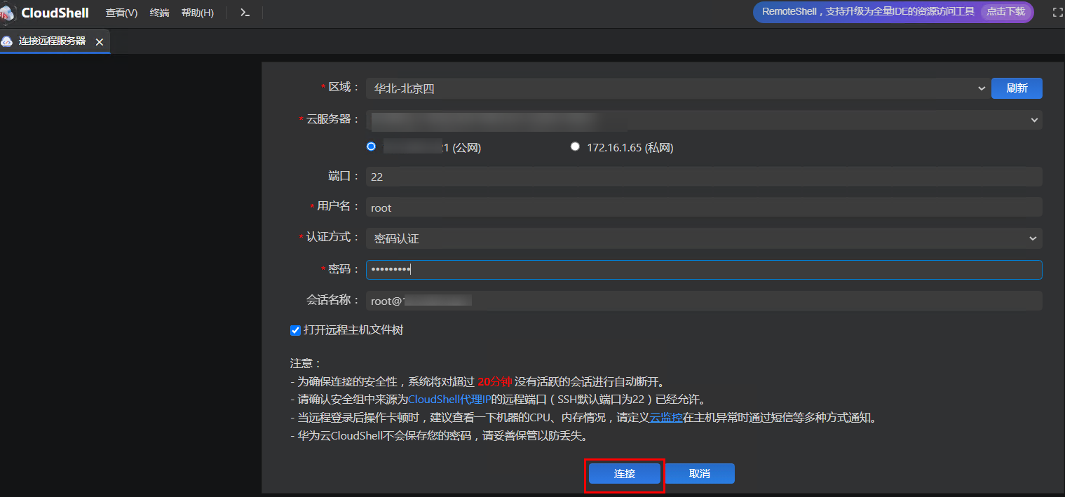

- 选择使用CloudShell登录,在连接配置页面输入云服务器的密码,单击“连接”(部分区域不支持CloudShell,请使用VNC登录)。 图2 选择CloudShell登录
图3 配置连接信息

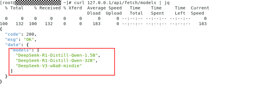

- 登录已部署成功的Flexus云服务器X实例,执行以下命令查询可供分发的模型文件。
curl http://127.0.0.1/api/fetch/models | jq
图4 查询可用模型文件

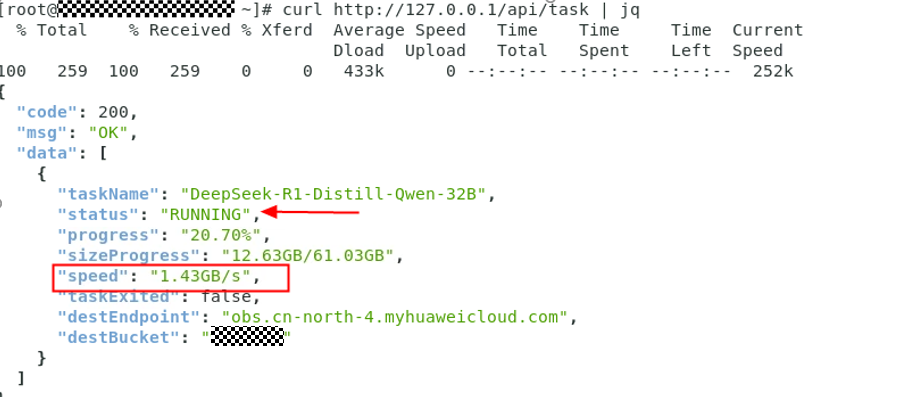

- 查看任务状态。
curl http://127.0.0.1/api/task | jq
图6 任务状态

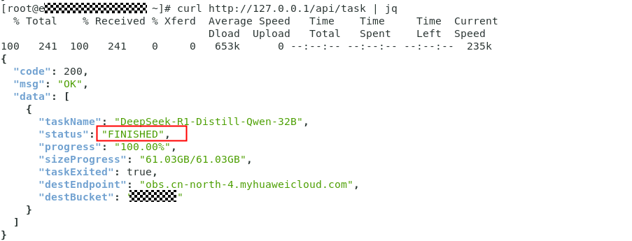

- 待任务状态为“FINISHED”即代表模型权重文件同步成功。 图7 任务完成

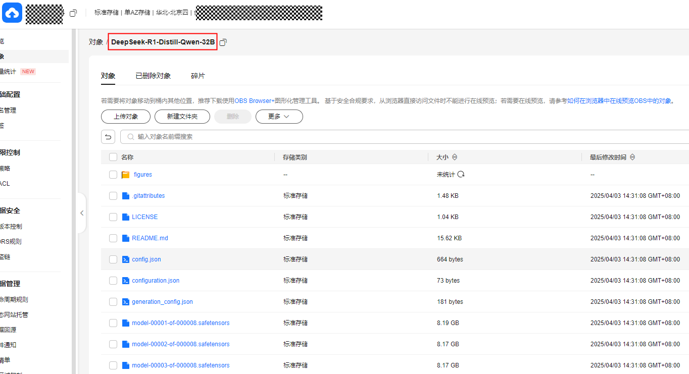

- 登录OBS控制台,查看该解决方案创建的桶,可以看到模型权重文件已同步成功。 图8 同步成功
