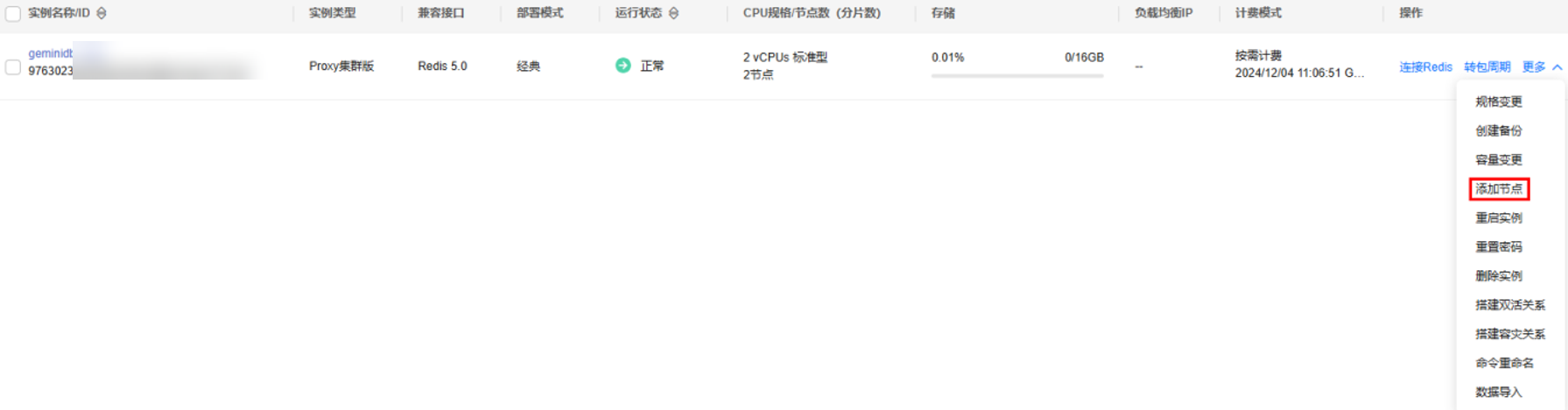

  2. 方法一:
    在“实例管理”页面,选择目标实例,单击操作列“更多 > 添加节点”。
    图1 添加节点

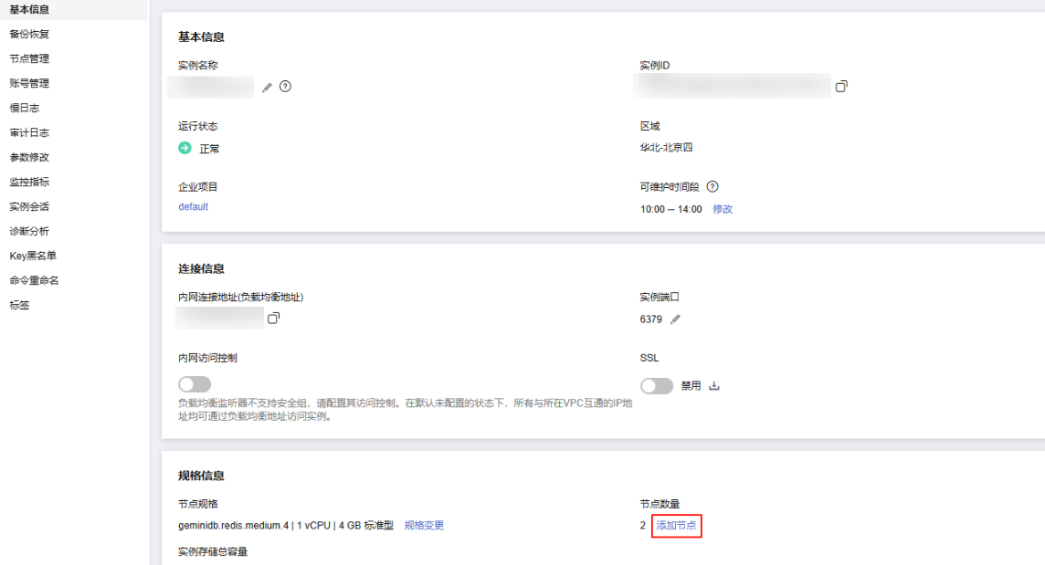

    在“实例管理”页面,选择指定的实例,单击实例名称。
    在基本信息页面的“规格信息”区域,单击“添加节点”。
    图3 添加节点

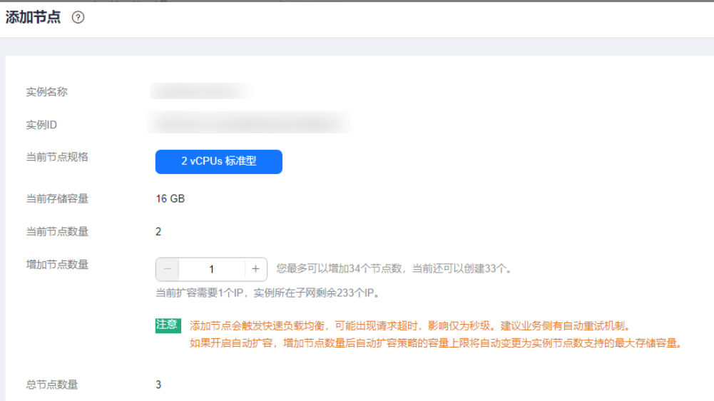

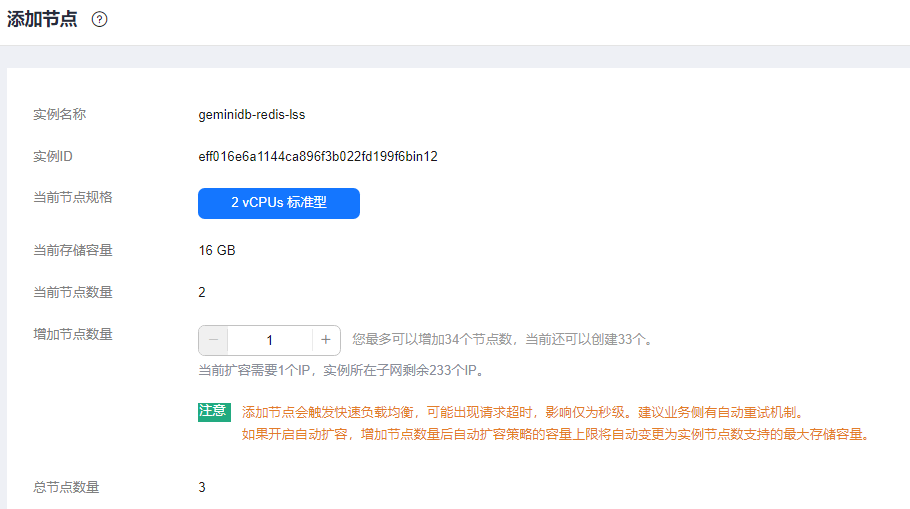

  3. 在“添加节点”页面,选择新增节点个数,单击“下一步”。
    新增节点规格默认与实例规格一致,不可修改。
