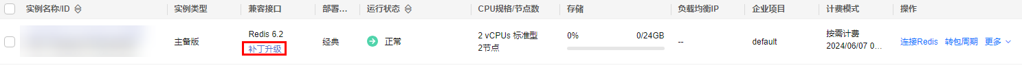

华为云有新的补丁版本发布时,您可以在“实例管理”页面如图1“兼容接口”列看到补丁升级提示,单击“补丁升级”进行补丁版本升级。

  • 立即升级:您可以根据实际业务情况,在“实例管理”页面如图1“兼容接口”列看到补丁升级提示,手动升级内核小版本。

  1. 登录云数据库GeminiDB控制台。
  2. 在“实例管理”页面,选择指定的实例,单击“兼容接口”列的“补丁升级”。
    图2 补丁升级
    您也可以单击实例名称,进入基本信息页面,在“规格信息 > 兼容接口”处单击“补丁升级”。
    图3 补丁升级
