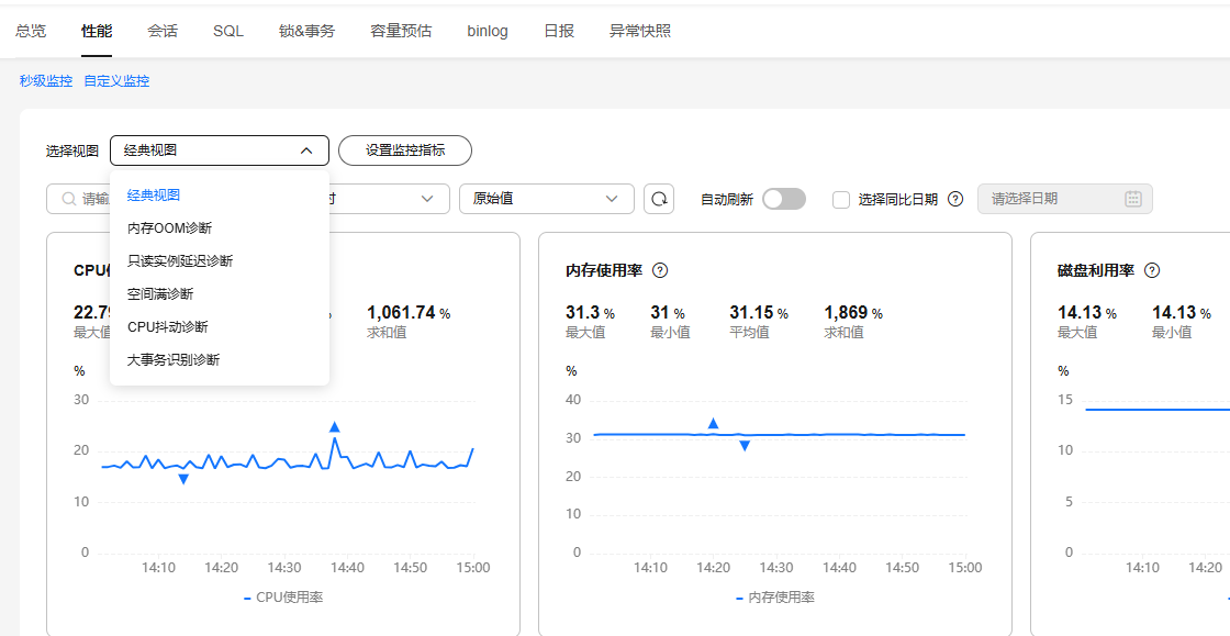

    • 提供经典视图、内存OOM诊断、只读实例延迟诊断、空间满诊断、CPU抖动诊断和大事务识别诊断等视图,可以选择对应的诊断视图,查看监控指标。每一种视图对应了一批预设指标,方便您诊断数据库实例出现的问题。
      图7 按照视图查询监控指标
