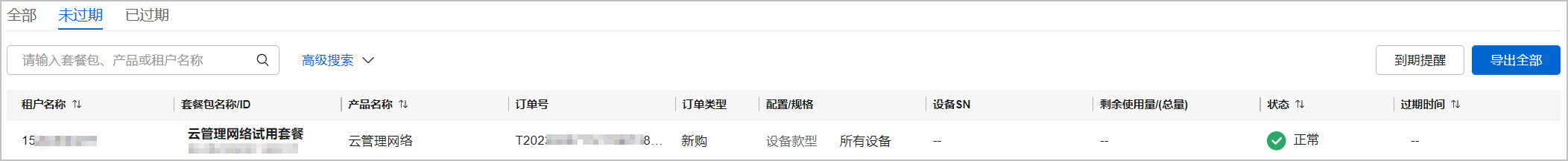

  3. 单击“管理 > 套餐管理”,查看各租户的套餐使用情况。
    主要关注的是“剩余使用量”和“状态”。如果套餐即将过期,可以提醒租户购买。
    图1 套餐管理
