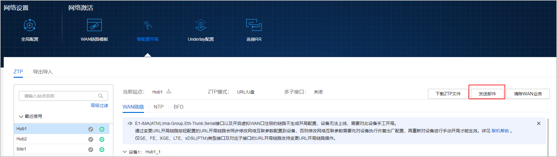

- 在页面顶部,单击“零配置开局”,选择一个站点,如“Hub1”,在界面右侧,单击“发送邮件”。
图1 发送邮件
