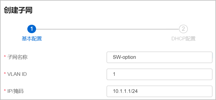

  4. 选择“子网”页签并单击“创建”,根据表1设置子网参数,单击“确定”。
    图1 创建子网
    表1 子网参数
    参数名称
    参数取值
    子网名称
    SW-option
    VLAN ID
    IP/掩码
    10.1.1.1/24

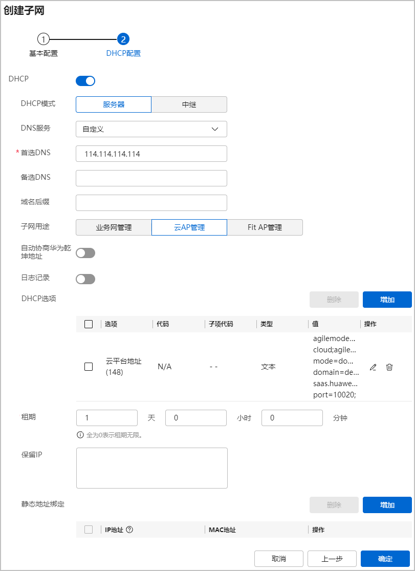

    DHCP
    开启
    DHCP模式
    服务器
    DNS服务
    DNS地址由运营商或客户提供,此处以114.114.114.114为例。
    子网用途
    云AP管理
    DHCP选项
    单击“增加”,完成DHCP Option148选项配置,单击按钮提交。
    • 选项:云平台地址(148)
    • 代码:148
    • 类型:文本
    • 值:完整配置如下,注意不要忘记末尾分号。
      agilemode=agile-cloud;agilemanage-mode=domain;agilemanage-domain=device.qiankun-saas.huawei.com;agilemanage-port=10020;
      • agilemode=agile-cloud:设置切换模式为云模式;
      • agilemanage-mode=domain:配置agilemanage-domain的参数值是为域名。
      • agilemanage-domain=device.qiankun-saas.huawei.com:设置华为乾坤云平台的南向域名,区域一南向域名(device.qiankun-saas.huawei.com),区域二南向域名(2nd-device.qiankun-saas.huawei.com)
      • agilemanage-port=10020:设置端口号为10020。
