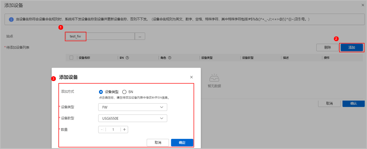

    1. 单击控制台菜单栏“资源中心 > 设备管理 > 设备”,单击列表右上角“手动添加”。
    2. 在添加设备页面,站点选择“test_fw”,单击“添加”,输入设备基本信息,单击“确定”。
      • 添加方式:设备类型。
      • 设备款型:USG6550E。

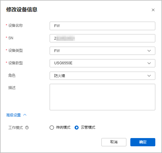

    3. 补充防火墙信息。在“待添加设备列表”选择目标设备,单击按钮完善设备信息并单击“确定”。
      设置设备名称,输入设备SN号(必填),工作模式选择“云管模式”。
    4. 确认设备信息无误后,单击“确定”

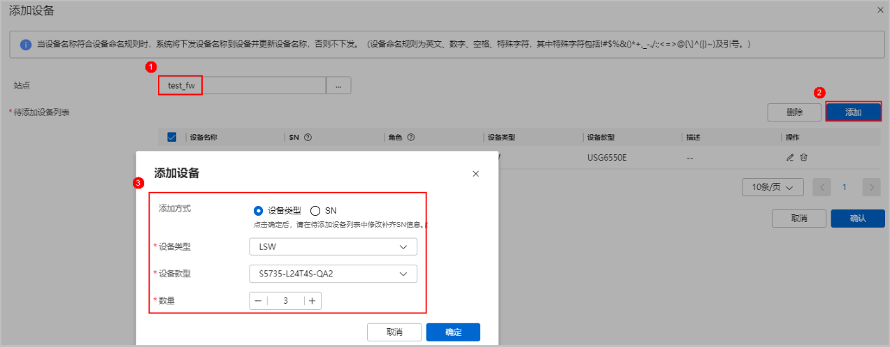

  4. 添加交换机和AP。单击控制台右上角菜单栏“资源中心 > 设备管理 > 设备”,支持批量导入和手动添加两种方式。
    • 手动添加
      2. 在添加设备页面,站点选择“test_fw”,单击“添加”,输入设备基本信息并单击“确定”。
        以交换机为例,添加方式选择“设备类型”,款型为S5735-L24T4S-QA2,AP设备添加过程类似。
      3. 补充交换机和AP信息。在“待添加设备列表”选择目标设备,单击按钮完善设备信息并单击“确定”。
        • 交换机角色默认是“接入”,如果不符合实际情况,请手动修改角色(汇聚/核心/接入)。
        • 建议补充交换机、AP设备SN信息,方便后续设备上线。
      4. 确认设备信息无误后,单击“确定”。
