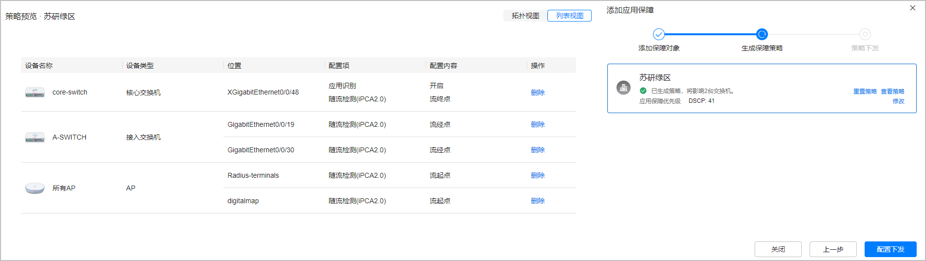

    2. 生成应用保障策略,例如将核心交换机上行口配置为iPCA流终点。
      生成应用保障策略时,主要编排以下策略内容:
      • 应用优先级调度策略:remark应用的dscp值。
      • 在应用流量常见的故障位置自动生成iPCA配置:
        • 无线空口:自动配置为iPCA流起点。
        • 核心交换机上行口:自动配置为iPCA流终点。
        • 接入交换机直连AP的端口:自动配置为iPCA流经点。
        如果自动生成的iPCA配置不能满足要求,需要手动增加iPCA配置:
        • 增加iPCA流起点配置:对于终端有线接入场景,用户需要在策略的“拓扑视图”中,选择接入交换机后,单击鼠标右键,选择“选择终端接入口”,手动在接入交换机上指定终端有线接入口。在策略下发时,会将该终端有线接入口,配置为iPCA流起点。
        • 增加iPCA流终点配置:对于连接应用服务器的交换机,用户需要在策略的“拓扑视图”中,选择交换机后,单击鼠标右键,选择“选择APP服务器接入口”,手动在交换机上指定应用服务器接入口。在策略下发时,会将该应用服务器接入口,配置为iPCA流终点。
        • 增加iPCA流经点配置:如需增加iPCA流经点配置,用户需要:
          1. 单击页面左上角按钮,单击“我的服务 > 云管理网络”,在快捷菜单栏选择“ > 高级配置”。
          2. 网络监控 > 监控设置 > 应用体验设置菜单的“随流检测配置”页签,单击“自动检测接口配置”进行配置。
      • 单击“查看策略”,可以自选“拓扑视图”“列表视图”,查看自动编排的策略信息。
      • 若提示有设备未设置资源模式,请单击“去设置”,选择需要修改资源模式的设备,单击“设置资源模式”,系统会自动设置应用保障策略需要的资源模式,保存配置,并自动重启设备。请耐心等待设备重新上线后,再进行应用保障配置。
      • 应用保障优先级自动编排为41。单击“修改”,可以修改该应用的优先级。
      • 单击“重置策略”,系统会清除策略的所有手动配置,将策略恢复到手动配置前的初始状态。请谨慎操作。
    3. 单击“配置下发”,将编排的策略下发到设备上。
      若配置下发失败,单击“配置详情”,查看具体的失败原因,修复后单击“一键重试”
