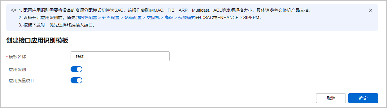

    6. 在左侧导航中选择“特性部署 > 接口 > 接口应用识别”,单击“创建”,在“创建接口应用识别模板”页签中打开“应用识别”开关。

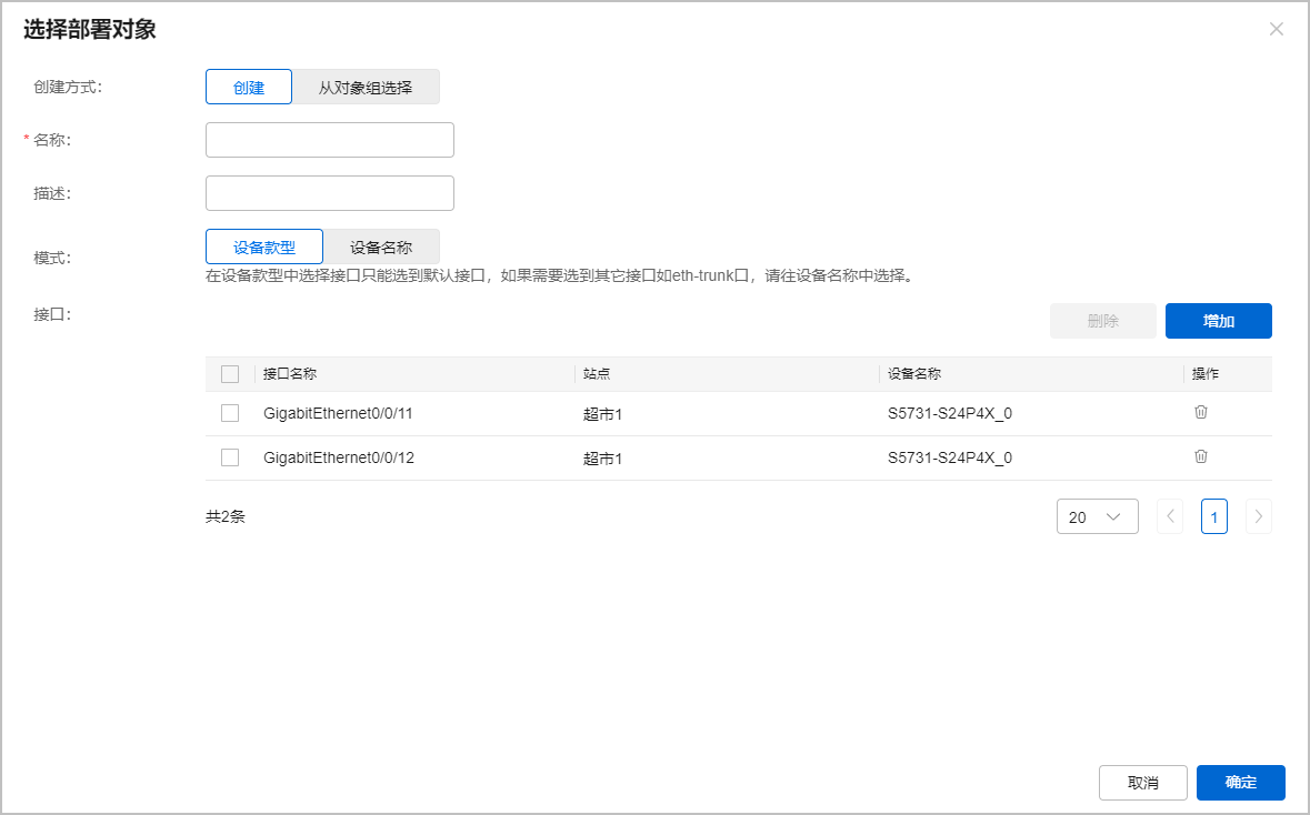

    7. 在已创建的接口应用识别模板的“操作”列,单击按钮,选择需要绑定模板的部署对象。
      请选择终端与交换机连接的接入端口。

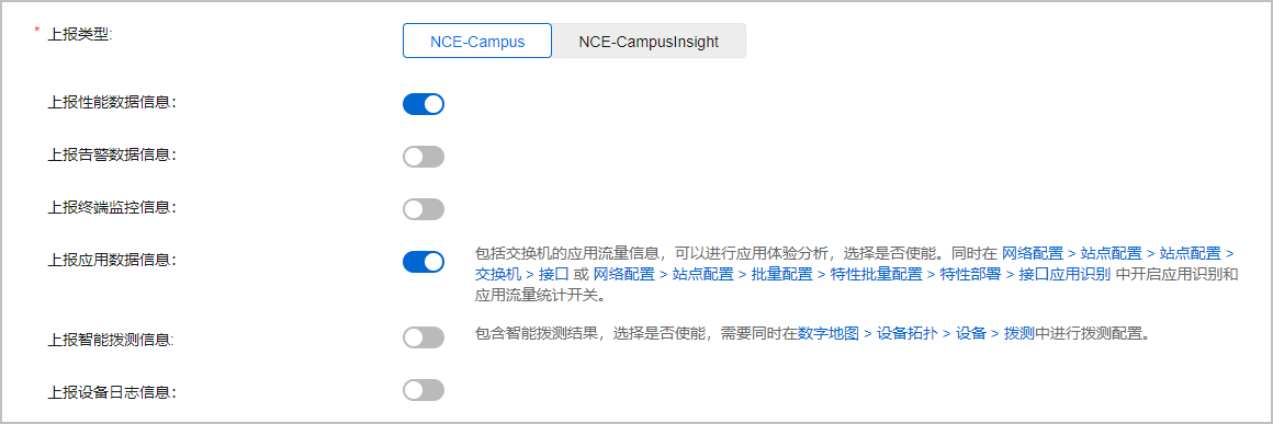

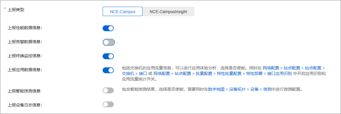

    8. 选择网络监控 > 监控设置 > 数据采集配置,单击“HTTP”,选择“交换机”“上报类型” 选择“NCE-CampusInsight”,打开“上报性能数据信息”“上报终端监控信息”“上报应用数据信息”开关。

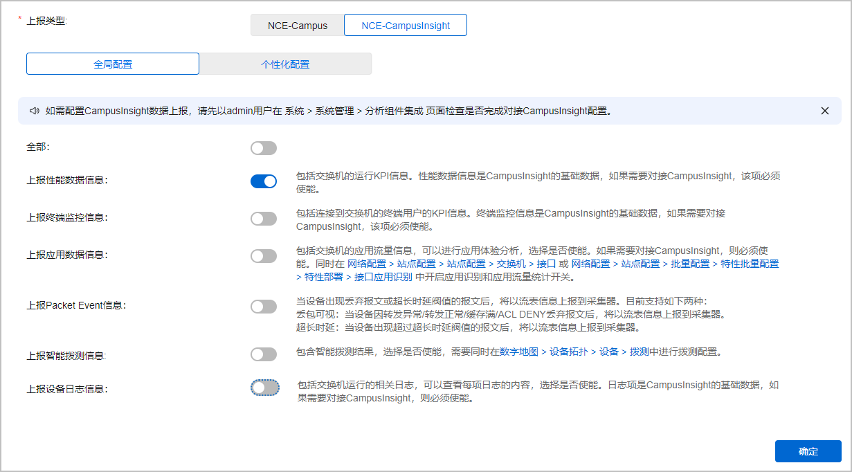

  2. 选择网络监控 > 监控设置 > 数据采集配置,单击“HTTP”,选择“交换机”,“上报类型” 选择“NCE-CampusInsight”,打开“上报性能数据信息”和“上报应用数据信息”开关。

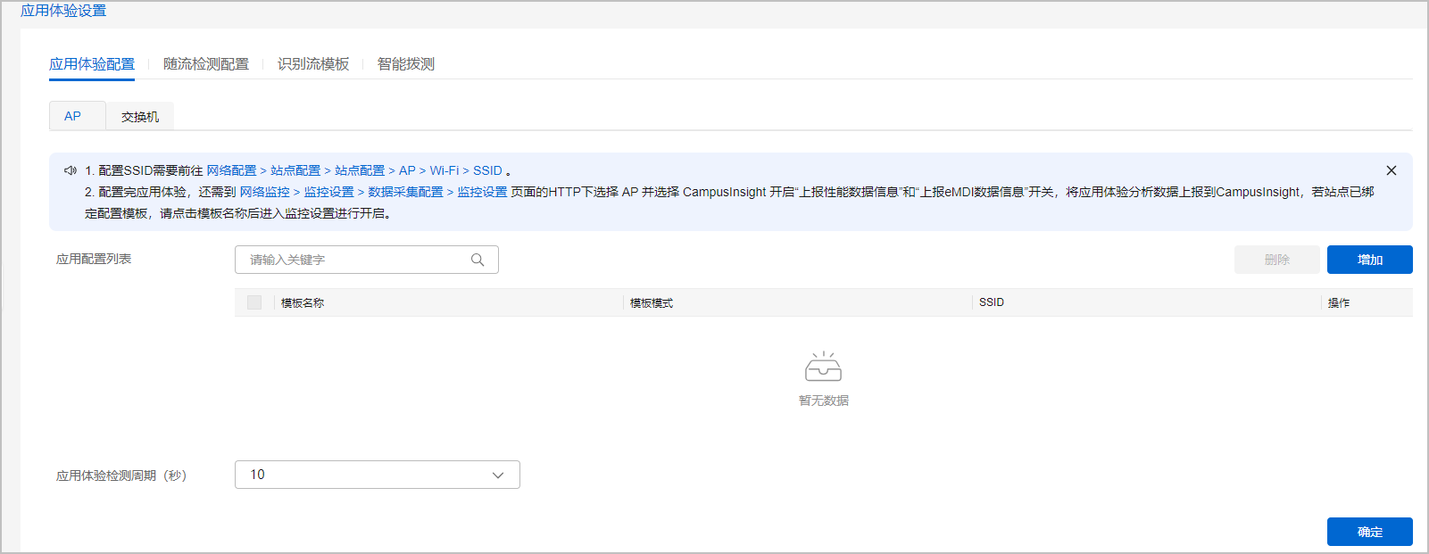

  3. 选择网络监控 > 监控设置 > 应用体验设置,单击“应用体验配置”页签。
  4. 在“站点”的下拉菜单中选择需要配置站点,应用体验仅支持交换机设备。

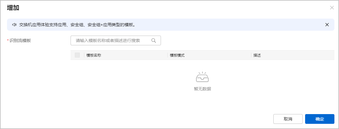

  5. 在“应用配置列表”单击“增加”,选择需要的识别流模板,单击“确定”。
    应用体验分析配置中应用质差数据上报仅支持TCP类型的应用和RTP类型的部分应用,其中RTP类型的应用包括:Skype多媒体聊天、飞信多媒体聊天、RTP、WhatsAPP、eSpace多媒体聊天、WeLink视频通话、MicrosoftTeams、WebEx多媒体聊天、Hangouts。
  6. 设置“应用体验检测周期(秒)”,只支持2、5、10、30、60几种取值,推荐使用默认值10秒,配置完成后单击“确定”。

  1. 选择网络监控 > 监控设置 > 数据采集配置,单击“HTTP”,选择“交换机”,“上报类型”选择“NCE-CampusInsight”,打开“上报性能数据信息”开关。

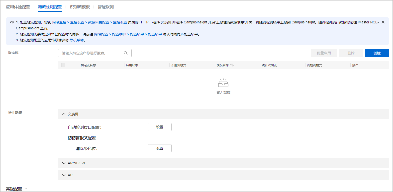

  2. 在主菜单中选择网络监控 > 监控设置 > 应用体验设置,单击“随流检测配置”页签。
  3. 在“指定流”单击“创建”,填写“指定流名称”。
    • “识别流模式”选择“五元组”时,需要选择“协议类型/协议号”,填写IP和端口范围。开启“统计双向流”开关可自动将流的源IP和目的IP互换进行双向检测。
    • “流检测模式”选择“指定检测”时,在“指定流”中单击“增加”选择流起点、流经点和流终点的设备接口;“流检测模式”选择“自动检测”时,在“指定流接口”中单击“增加”选择流起点的设备接口。
    • “识别流模式”选择“应用”时,选择需要检测的应用。在“指定流接口”中单击“增加”选择流起点的设备接口。
    配置完成后,单击“确定”。

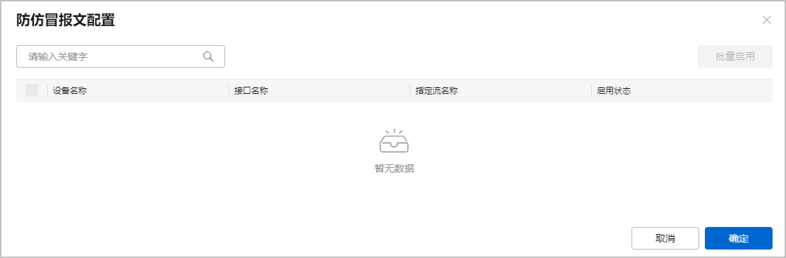

  6. 设置“防仿冒报文配置”,针对当前所有指定流中绑定的流入端口,可配置“启用状态”,启用后,设备会过滤仿冒的IPCA染色报文,用户可在iMaster NCE-CampusInsight中查看设备端口是否存在异常报文。

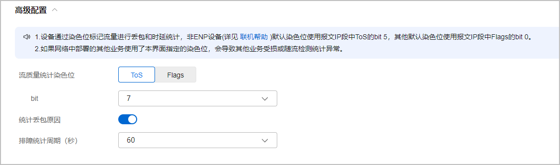

  8. 在“高级配置”中,配置“流质量统计染色位”,根据需要开启“统计丢包原因”开关。
    • 染色位配置:
      • ENP设备:ToS配置为3~7 bit,Flags配置为0 bit,Flags默认配置为0 bit。
      • 非ENP设备:ToS配置为3~5 bit,ToS默认配置为5 bit。如果部署网络中存在非ENP设备,需要将整网的染色位修改为ToS 5 bit。
    • 非ENP设备不支持时延统计。
    • 非ENP设备不支持统计丢包原因。
    • 由于统计染色位的变化会导致正在进行的流统计中断,因此如果存量IPCA2.0配置全部都是ENP设备,不建议再新增混合配置非ENP设备。
