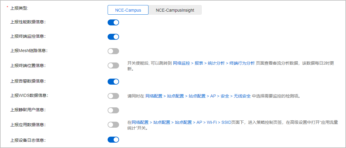

  3. 选择网络监控 > 监控设置 > 数据采集配置,进入AP监控设置页面。
  4. 上报类型选择“NCE-Campus”,其中性能数据、终端监控、告警数据、设备日志信息开关默认已开启,如需开启其他开关,请按表1设置,最后单击“确定”。

    上报性能数据信息
    在线用户数
    1小时
    流量统计、网络速率、Top N SSID流量/用户数、Top N设备流量
    天:1小时
    周:2小时
    月:1天
    年:1天
    CPU使用率、内存使用率、硬盘使用率、网路速率、连接终端数
    天:实时,延迟5~10分钟
    周:1小时
    月:1天
    年:1天
    历史24小时射频趋势
    1小时
    射频信道利用率
    实时刷新
    展示最近10分钟内的射频数据
    射频干扰率
    射频噪声
    列表
    上报终端监控信息
    用户在线时长
    5~10分钟
    10分钟内在线的用户算作是在线用户。
    用户列表
    实时
    展示该站点下所有在线用户。
    历史用户
    实时
    展示该站点下历史所有在线过的用户。
    用户列表
    实时
    展示该设备下所有的用户。
    Top N终端流量
    5分钟
    上报Mesh链路信息
    上报终端位置信息
    终端位置信息
    每日0时更新。
    上报告警数据信息
    当前告警
    实时,延迟1分钟
    • “上报告警数据信息”开关打开。
    • 对应设备存在告警数据。
    告警故障
    实时,延迟1分钟
    上报WIDS数据信息
    风险设备检测
    当前:实时,延迟5分钟
    天:1小时
    周:1小时
    月:默认1天,可以自定义
    • 仅AP支持该功能。
    • “上报WIDS数据信息”开关打开。
    • AP > 配置 > 安全中的无线安全检测和防御策略已配置。
    攻击检测
    动态黑名单
    上报静默用户信息
    上报应用数据信息
    应用分类流量
    1小时
    应用详情
    1小时
    应用流量
    1小时
    单应用详情
    1小时
    上报设备日志信息
    NA
    实时上报,延迟5分钟
    • “上报设备日志信息”开关打开
    • 对应的设备日志类型已选择

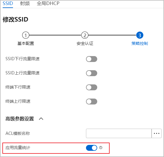

  5. 开启设备应用流量上报开关。
    以下设备款型不支持应用流量统计:AP2050DN、AP2050DN-E、AP2050DN-S、AP4050DN-E、AP4050DN-HD、AP6050DN(256M)、AP6150DN(256M)、AP7050DE(256M)、AP8030DN、AP8130DN、R230D、R240D、R250D、R250D-E、R251D、R251D-E、R450D。
    1. 在配置页面左侧导航中选择无线配置 > SSID,在SSID列表选择指定的SSID条目,单击按钮。
    2. 在“基本配置”和“安全认证”页面,不需要任何操作,单击“下一步”。
    3. 在“策略控制”页面,单击“高级参数设置”,开启“应用流量统计”开关。

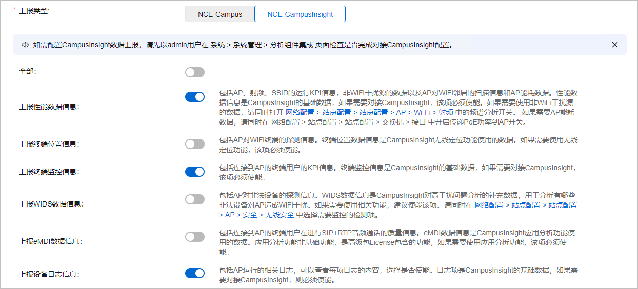

  6. (可选)如需开启其他开关,请根据业务实际需求开启,最后单击“确定”。
    1. 在云管理网络服务首页单击页面右上角“ > 高级配置”,进入高级配置界面。
    2. 在高级配置界面菜单选择网络监控 > 监控设置 > 数据采集配置,进入AP监控设置页面。
    3. 上报类型选择“NCE-CampusInsight”,其中性能数据、终端监控、设备日志信息开关已开启,其他配置项请按表1设置。
      表2 上报运维数据的开关使用说明
      开关
      统计项
      最小采集精度
      上报性能数据信息
      设备/单板
      • CPU利用率
      • 内存利用率
      1分钟
      射频
      • 射频信息,包括射频ID、射频MAC、设备状态、频段、噪声、信道利用率、干扰率、发射功率。
      • 接入用户数。
      • 上行/下行流量。
      • 拥塞数。
      1分钟
      上报终端位置信息
      终端位置信息。终端位置信息上报支持HTTP/2和UDP两种协议通道,推荐使用HTTP/2协议。UDP是非安全协议,不推荐使用。
      上报周期:配置AP上报信道扫描信息的时间间隔,推荐配置3秒。
      说明:
      目前华为乾坤云平台不支持终端定位能力,该开关不用开启。
      1秒钟
      上报终端监控信息
      • 终端信息:在线时长、在线用户数、上行/下行流量、终端是否支持802.11k、终端是否支持802.11v
      • 无线信号信息:包括无线信道、信号强度、终端所在的信道利用率、丢包率、信噪比、工作模式、粘性标记、支持最大协商速率、接收/发送帧数
      • 速率信息:上行/下行速率、上行协商/下行协商速率
      • 空口信息:空口延时、空口发送失败帧数
      1分钟
      上报WIDS数据信息
      说明:
      如需使用网络环境监控中的“无线问题分析”能力,建议开启上报开关。
      WIDS数据上报项
      开启开关之后,请在高级配置界面主菜单选择网络配置 > 站点配置 > 站点配置,在“站点配置”页签,单击AP > 安全,配置需要上报的数据项。
      • 安全检测:
        • 暴力破解密钥攻击检测
        • 欺骗攻击检测
        • 非法设备检测
        • 泛洪攻击检测
        • 弱向量检测
      • 安全防御:
        • 动态黑名单防御
        • 手动反制设备
        • 仿冒AP反制
        • Ad-hoc设备反制
        • 开放设备反制
        • 终端保护
      1分钟
      非法WIFI设备信息
      • 非法设备MAC
      • 非法设备BSSID
      • 非法设备SSID
      • 非法设备类型
      • 首次发现时间
      • 探测场强
      • 探测信道
      • 最后一次发现时间
      • 反制标识
      1分钟
      上报eMDI数据信息
      说明:
      如需使用“应用分析”能力,建议开启上报开关。
      • 语音质量指标VQI(Voice Quality Indicator)
      • 周期内音视频质量信息:包括周期内收到的报文数、周期内收到的报文字节数(UDP报文为整个报文长度,包括CRC/TCP报文为payload负载长度,不包括IP头、TCP头、CRC)、周期内丢包数、周期内乱序数、周期内最长连续丢包数
      • 报文抖动信息:周期内抖动最大值、周期内抖动最小值、周期内抖动平均值
      • 下行空口最大连续无包时长、下行空口发送失败的RTP包数量、下行空口成功发送的RTP包数量
      10秒钟
      上报设备日志信息
      AP可选择上报以下日志:
      • 终端上下线
      • 云盒上下线
      • 无线射频
      • 设备操作
      • 硬件故障
      • 端口
      • 音视频应用分析
      • 认证失败
      • 终端连通性检测
      • 地址管理
      • Mesh上下线
      • DNS业务体验分析
      • POE供电
      1分钟
