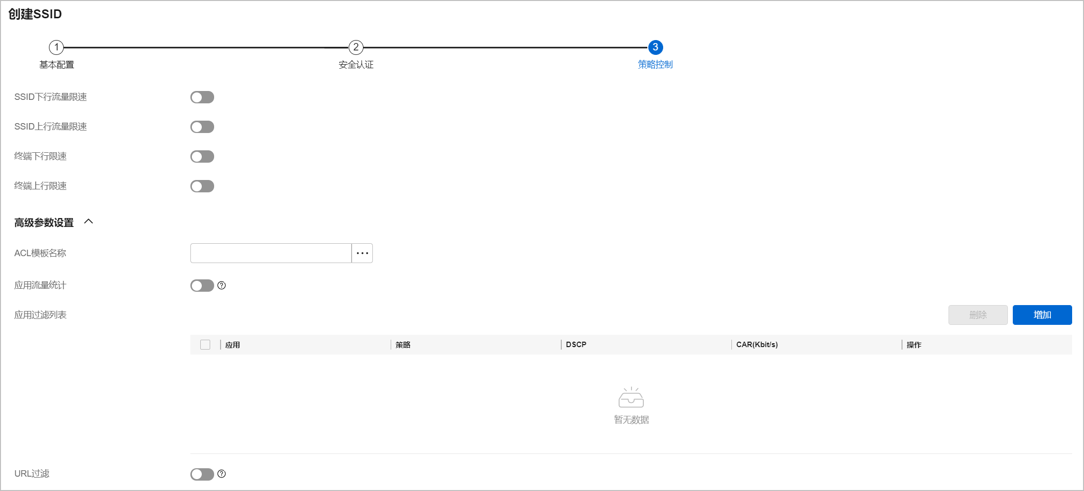

  4. 配置基于SSID的策略控制参数。根据表3设置SSID流量限速、终端流量限速、ACL等参数,完成后单击“确定”。
    表3 策略控制参数说明
    参数
    说明
    SSID下行流量限速
    限制整个SSID的下行流量。
    SSID上行流量限速
    限制整个SSID的上行流量。
    终端下行限速
    限制单个终端的下行流量,并且限速值采用静态固定值。
    终端上行限速
    限制单个终端的上行流量,并且限速值采用静态固定值。
    高级参数配置
    ACL模板名称
    为SSID配置基于ACL的报文过滤功能,允许或禁止符合条件的数据报文通过。可以从下拉列表中选取已有的ACL模板。
    若没有合适的ACL模板,可单击“创建”填写参数新建一个模板。
    说明:
    对于AP1050DN-S、AP2050DN、AP2050DN-E、AP2050DN-S、AP2051DN、AP2051DN-E、AP2051DN-S、AP4051DN-S、AP4050DN、AP4050DN-S、AP4050DN-E、AP4050DN-HD、AP4051DN、AP4151DN、AP5030DN-C、AP5050DN-S、AP6050DN、AP6150DN、AP7050DE、AP7050DN-E、AP8030DN、AP8050DN、AP8050DN-S、AP8130DN、AP8150DN、AD9430DN-12、AD9430DN-24、R230D、R240D、R250D、R250D-E、R251D、R251D-E、R450D、AP4051TN、AP6052DN、AP7052DN、AP7052DE、AP7152DN、AP8050TN-HD、AP8082DN、AP8182DN、AP100EC、AP200EC、AP300EC、AP3050DE、AP7060DN、WA375DD-CE、AP4050DE-M、AP5510-W-GP、AP9330DN、AD9431DN-24X、AP5030DN、AP4030DN、AP4130DN、AP2030DN、AP6010DN-AGN、AP3010DN-AGN、AP2010DN、AP6510DN-AGN、AP4050DE-M-S、AP4050DE-B-S、AP2051DN-L-S、AP5030DN-S、AP6750-10T、AirEngine5760-10款型的设备,可能存在设备上的ACL ID和云平台页面上的ID显示不一致的情况,其他配套款型云平台和设备上的显示一致。
    应用流量统计
    缺省关闭。若开启,AP通过对用户发送报文的解析,统计网络中各个用户的应用对网络的使用情况。
    说明:
    AP2050DN、AP2050DN-E、AP2050DN-S、AP4050DN-E、AP4050DN-HD、AP6050DN(256M)、AP6150DN(256M)、AP7050DE(256M)、AP8030DN、AP8130DN、R230D、R240D、R250D、R250D-E、R251D、R251D-E、R450D不支持应用流量统计。
    应用过滤列表
    针对特定应用的网络报文,设置阻断、Car限速、DSCP标记等策略。
    说明:
    AP2050DN、AP2050DN-E、AP2050DN-S、AP4050DN-E、AP4050DN-HD、AP6050DN(256M)、AP6150DN(256M)、AP7050DE(256M)、AP8030DN、AP8130DN、R230D、R240D、R250D、R250D-E、R251D、R251D-E、R450D不支持应用过滤。
    URL过滤
    缺省关闭。若开启,通过配置URL过滤策略,可以限制无线网络接入终端所能访问的网络资源。
    • 黑名单过滤模式:禁止访问URL过滤列表中的网站。
    • 白名单过滤模式:只允许访问URL过滤列表中的网站。
    说明:
    • 中心AP不支持URL过滤。
    • 如果终端使用的浏览器采用代理访问机制,由于数据报文中的URL并非真实访问的URL,因此黑白名单过滤模式不生效。
