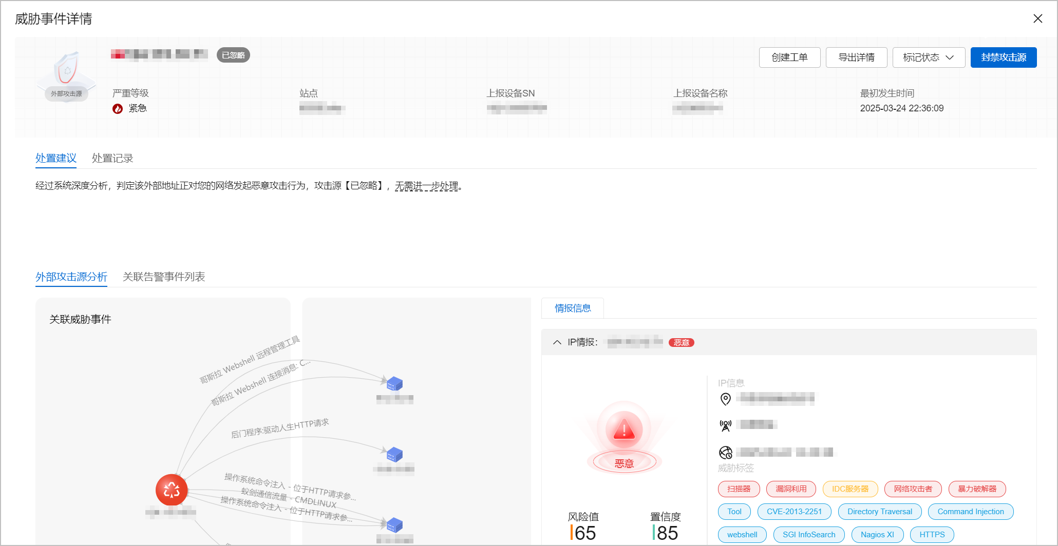

    图2 外部攻击源威胁事件详情
    • 封禁攻击源
      当确认此IP地址为外部攻击源地址,此时可在操作列单击“封禁攻击源”下发IP黑名单。
      华为乾坤向天关/防火墙下发IP黑名单后,由天关/防火墙对黑名单IP执行封禁操作,来自黑名单IP的请求和去往黑名单IP的请求都会被阻断。
      设备存在绑定热备场景。当两台设备均已成功上线并绑定热备,主设备无法正常工作时,备设备会在短时间内进行替代,完全实现主设备功能。以事件维度进行封禁攻击源操作时,会对绑定热备的两台设备同时下发IP黑名单,在历史IP黑名单中显示两条记录。
      图3 封禁攻击源
