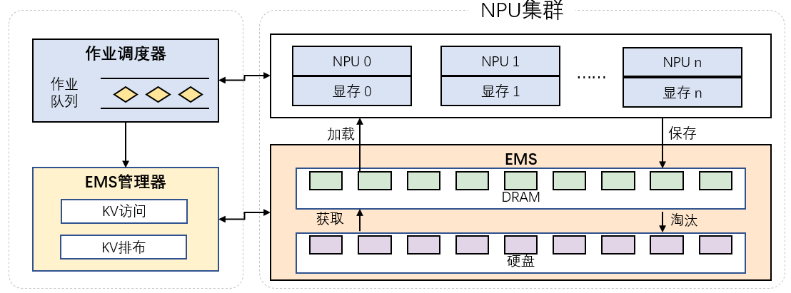

EMS还采用了以下技术来优化缓存系统性能,如图2所示:
图2 EMS以存代算技术
  • 采用异步保存和读取策略,以减少加载和保存KV缓存的时间。
  • 利用多级缓存和分布式缓存架构,通过更大容量的存储介质提供充足的缓存空间。
  • 通过自动感知调度器中的任务队列信息,实现多层次存储介质间的缓存调度,以提高访问效率。
