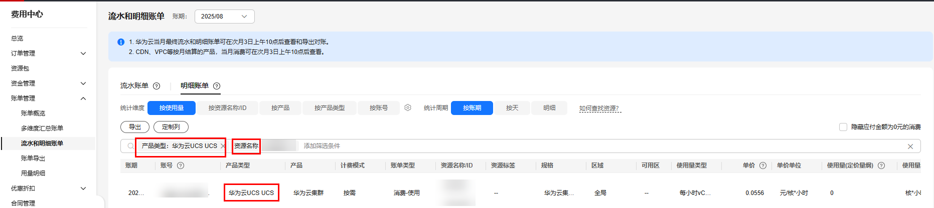

  4. 登录费用账单控制台,进入费用账单页面。
  5. 选择“流水和明细账单 > 明细账单”,在筛选条件中选择“产品类型”为UCS,资源名称为3中复制的集群名称,单击图标即可搜索该资源的账单。
    图1 查询资源账单
    这里设置的统计维度为“按使用量”,统计周期为“按账期”,您也可以设置其他统计维度和周期,详细介绍请参见流水和明细账单。
