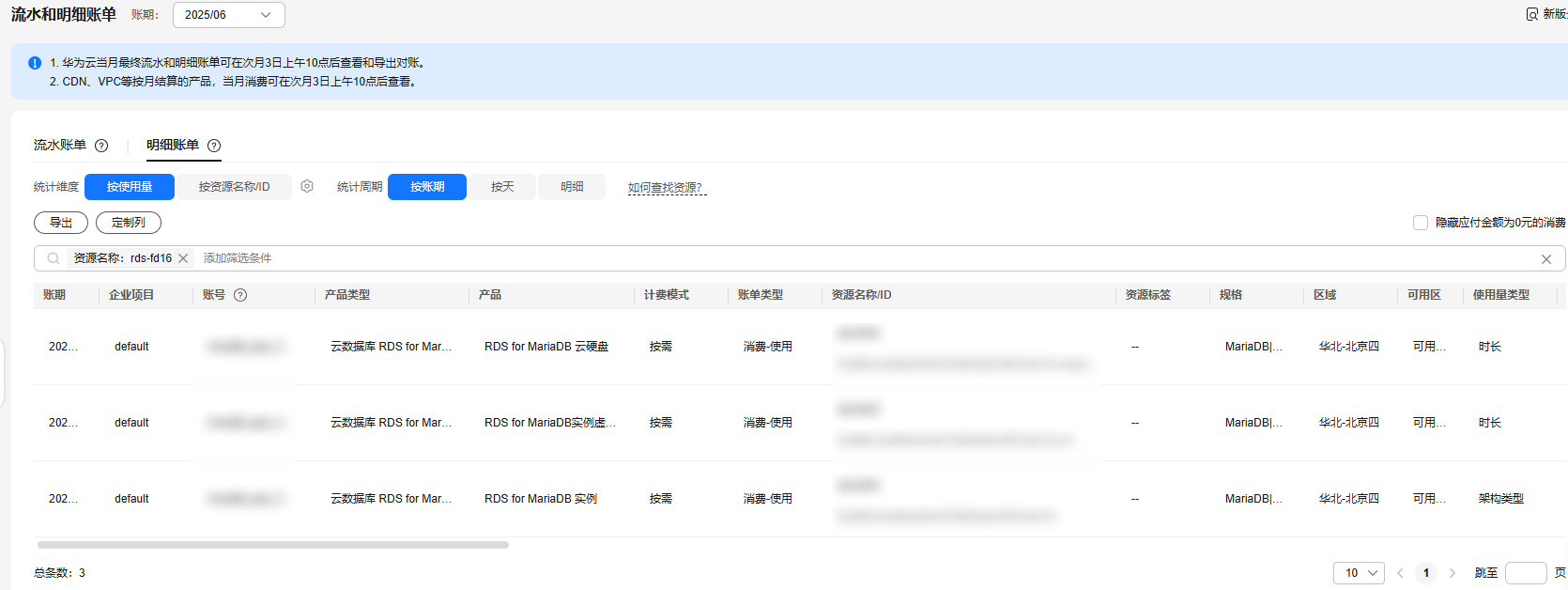

通过界面查看指定资源的账单

明细账单可以通过多维度展示客户账单的详细信息。一般通过设置统计维度为“按使用量”,统计周期为“按账期”来统计资源在某个月份的总开销,以“RDS云硬盘”为例,建议您核对表2所示的信息是否和实际相符。
