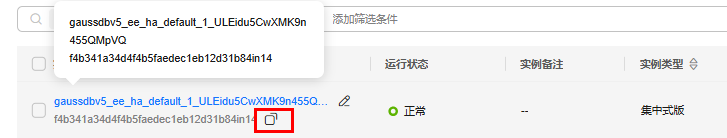

【方式一:使用资源ID查询账单】
- 登录管理控制台。
- 单击管理控制台左上角的
,选择区域和项目。 - 在页面左上角单击
,选择。进入云数据库 GaussDB信息页面。 - 在“实例管理”页面,选择目标实例,在如下图所示位置单击鼠标左键,复制资源ID。
图1 获取资源ID

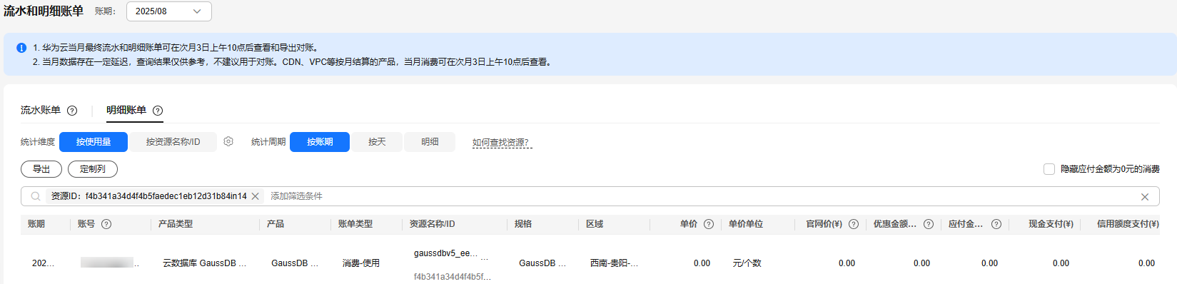

- 进入“费用中心>账单管理>流水和明细账单”页面。
- 选择“明细账单”,在筛选条件中选择“资源ID”,并输入4复制的资源ID,单击
图标即可搜索该资源的账单。
图2 查询资源账单
这里设置的统计维度为“按使用量”,统计周期为“按账期”,您也可以设置其他统计维度和周期,详细介绍请参见流水与明细账单。

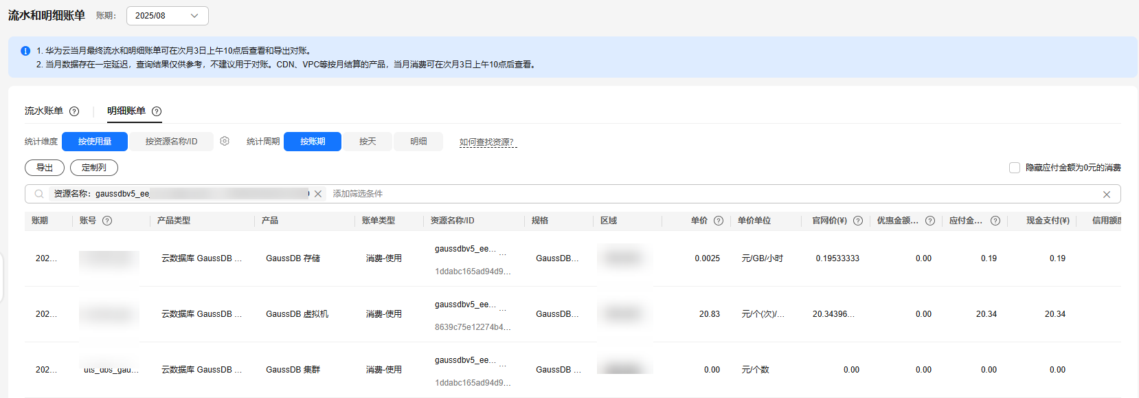

【方式二:使用资源名称查询账单】
- 登录管理控制台。
- 单击管理控制台左上角的

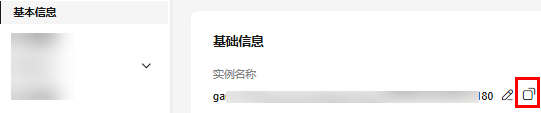

,选择。进入云数据库 GaussDB信息页面。 - 在“实例管理”页面,选择目标实例,单击指定的实例名称。
进入实例详情页面。
- 在如下图所示位置单击鼠标左键,复制实例名称。
图3 获取实例名称
- 选择“明细账单”,在筛选条件中选择“资源名称”,并输入5中复制的资源名称,单击
图标即可搜索该资源的账单。
图4 查询资源账单
