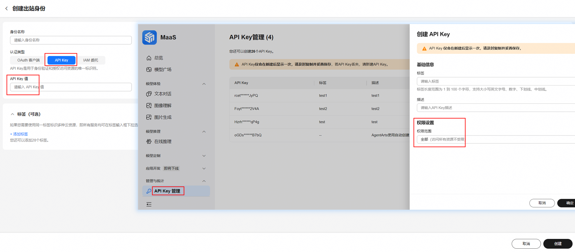

生成式奖励需要填写“API密钥凭证提供者”以获取评判模型的调用权限。裁判模型的API调用将产生费用,费用由您在MaaS平台配置的API Key对应账户承担。
