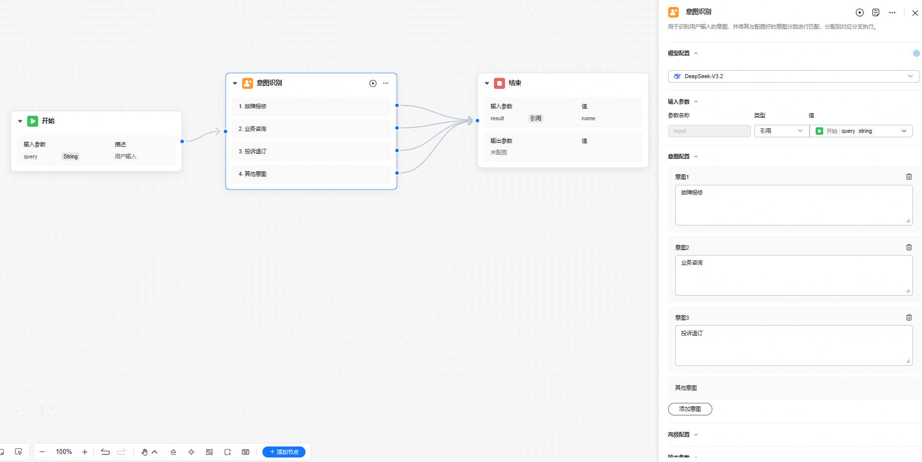

  4. 工作流包含3个节点:开始节点、意图识别节点、结束节点。搭建时请移除默认的大模型节点。按照下图进行搭建。
    1. 意图识别节点中新增3个意图标签:故障报修、业务咨询、投诉退订,和原有的“其他意图”加起来共计4个标签。
    2. 意图识别节点选择一个可用的模型,并将输入参数设置为引用开始节点的query参数。
    3. 将意图识别节点的4个分类标签与结束节点相连。结束节点的输入引用意图识别节点的name参数。其余参数及节点的配置均使用默认值。
    图2 搭建工作流
    图3 结束节点配置
  5. 搭建完成后,单击“试运行”,输入测试问题“我家的宽带突然断了,上不了网”检查工作流是否可以正常运行。运行无问题后,单击“提交版本”进行发布。

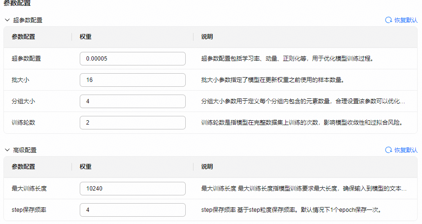

  3. 在本次的意图分类任务中,期望模型只输出纯净的意图标签文字(如“故障报修”),不输出任何多余的解释、寒暄等内容,因此奖罚机制使用“规则奖励 > 精确匹配奖励”。训练参数保持默认,不做改动。
    设置精确匹配奖励权重为1,正则表达式为留空,不填写(正则留空,系统将把模型的完整回复与答案进行比对)。
    精确匹配奖励的作用机制:系统利用正则表达式从模型输出中提取核心内容,与数据集reference_output字段进行字面比对。匹配成功获得正向奖励,匹配错误获得负向惩罚。正则留空时,系统将模型的完整回复与标准答案进行全文比对,任何多余字符都会导致匹配失败;填写正则时,系统先用正则从模型回复中提取关键内容,仅比对提取结果,容错性更强。本示例中期望模型输出纯净的标签文字,因此正则留空即可。
    图10 配置奖罚机制
    图11 配置训练参数
    正则表达式配置是训练成功的关键。如果训练后奖励值始终为0,可能是正则写错,请参考常见问题:奖励值始终维持在0。

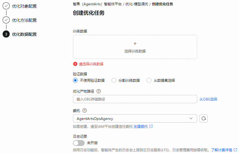

  4. 单击“下一步”配置模型训练数据、验证集数据、产物路径与委托。选择创建的训练数据集,并指定一个OBS路径用于存放训练产物。委托创建方法如下:
    • 委托名称:由用户自定义
    • 信任主体类型:选择“云服务”
    • 云服务:填写“智果Agent优化”
    • 其他参数:使用默认配置
    委托创建完成后,按照页面提示进行授权,授权项选择“AgentArtsRLModelTuningTaskAgencyPolicy”。
    图12 配置数据集
    图13 创建委托

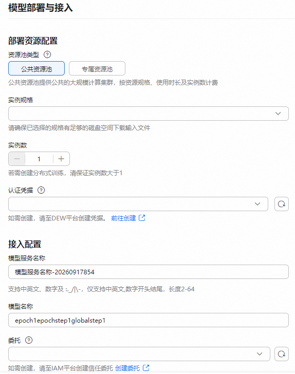

  3. 在“模型部署与接入”页面分别配置模型部署资源、配置接入信息。
    • 部署资源配置:
      表2 部署资源配置参数说明
      参数
      说明
      资源池类型
      资源池分为公共资源池与专属资源池。
      • 公共资源池:由AgentArts平台提供的公共部署资源,开箱即用,适合首次验证,无需提前购买资源。按资源规格、使用时长及实例数计费,详见ModelArts计费说明。
      • 专属资源池:由用户自己在ModelArts平台创建的专属资源池,独享部署资源,适合生产环境长期使用。
      在ModelArts平台创建专属资源池时,需要选择“模型部署”场景的资源池,并选择“NPU+ARM”架构的节点规格。详细指导请参考创建专属资源池。
      图15 在ModelArts中购买专属资源池
      图16 在ModelArts中购买专属资源池
      实例规格
      部署模型时从资源池中申请的计算资源,决定了模型能否正常加载、推理速度、单实例承载的并发量。首次验证建议选择最小规格,确认模型可正常加载后,再根据业务并发和响应速度需求按需提升规格。
      实例数
      同时启动的推理服务副本数量,实例数越多服务能承载的总并发越高。默认值为1,取值范围为1~20。选择专属资源池方式部署时,实例数不可超过专属池的实例数。首次验证建议设置为1。
      认证凭据
      认证凭据用于获取挂载存储时所需的访问密钥(AK/SK)信息,确保模型部署实例能够正常访问和读取对象存储中的模型文件等资源。单击“前往创建”进行配置:
      • 凭据类型:通用凭据
      • 凭据名称:可自定义
      • 企业项目:默认default
      • 设置凭据值:选择“凭据键/值”方式,新增两个键值对,“键”分别填写“accessKeyId”,“secretAccessKey”,值请登录“我的凭证 > 访问密钥”页面获取,获取到的AK和SK就是accessKeyId和secretAccessKey。
        图17 获取AK、SK
        图18 AK、SK示例
      • KMS加密:使用默认配置
      • 高级配置:使用默认配置
      配置完成后,单击“下一步”保持默认配置,直至凭据创建完成。
      图19 创建凭据
    • 接入配置:
      表3 接入配置参数说明
      参数
      说明
      模型服务名称
      为本次部署的推理服务实例起的名字。
      模型名称
      要部署的具体基础模型名称(如qianwen3),指定推理服务加载哪个模型进行推理。可在模型快照列表中查看对应的基础模型名称。
      委托
      授权模型部署服务访问您云资源的权限凭证,需要选择一个已创建的IAM信任委托,单击“创建委托”进行创建,配置如下:
      • 委托名称:由用户自定义
      • 信任主体类型:选择“云服务”
      • 云服务:填写“智果Agent自优化模型部署”
      • 其他参数:使用默认配置
      委托创建完成后,按照页面提示进行授权,授权项选择“AgentArtsRLModelDeploymentAgencyPolicy”。
    图20 模型部署与接入
