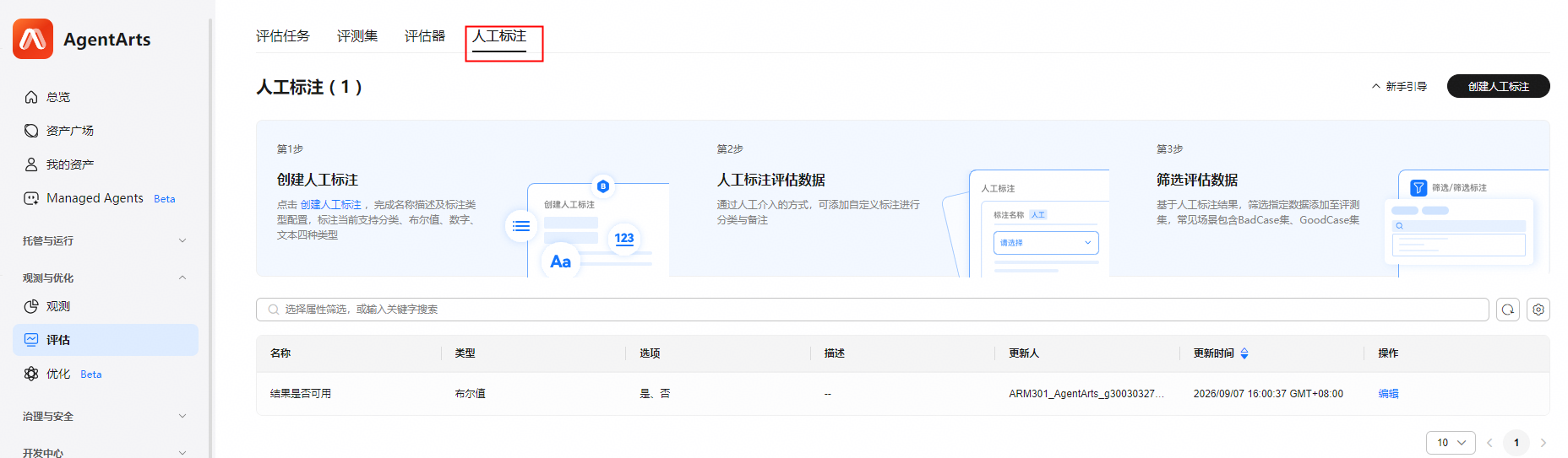

  2. 在左侧导航栏中选择“观测与优化 > 评估”,在“人工标注”页签中,单击右上角的“创建人工标注”。
    图1 创建标注
