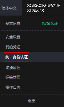

  1. 进入华为云官网,打开控制台管理界面,鼠标移动至个人账号处,打开“统一身份认证”菜单。
    图3 控制台管理界面
    图4 统一身份认证菜单

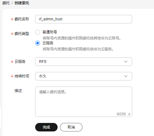

  3. 单击步骤2界面中的“创建委托”按钮,在委托名称中输入“rf_admin_trust”,委托类型选择“云服务”,输入“RFS”,单击“完成”。
    图6 创建委托

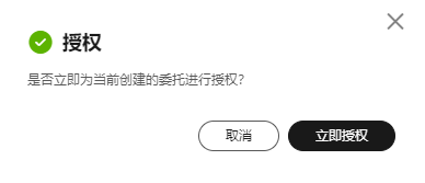

  4. 单击“立即授权”。
    图7 委托授权

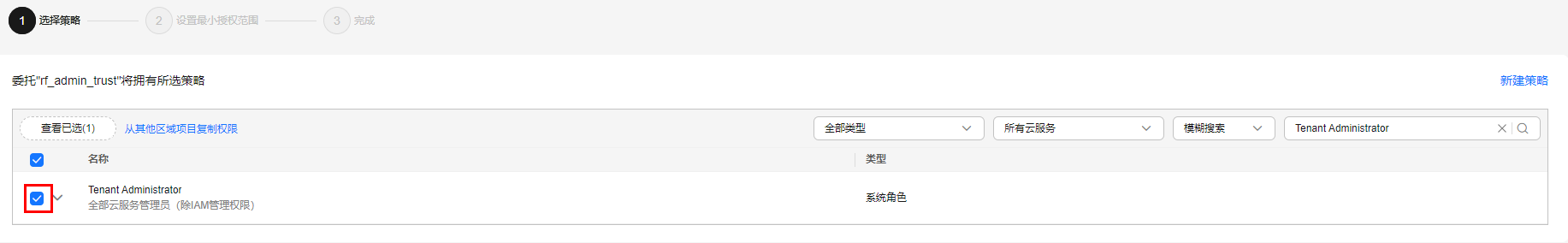

  5. 在搜索框中输入”Tenant Administrator”并勾选搜索结果,单击“下一步”。
    图8 选择策略

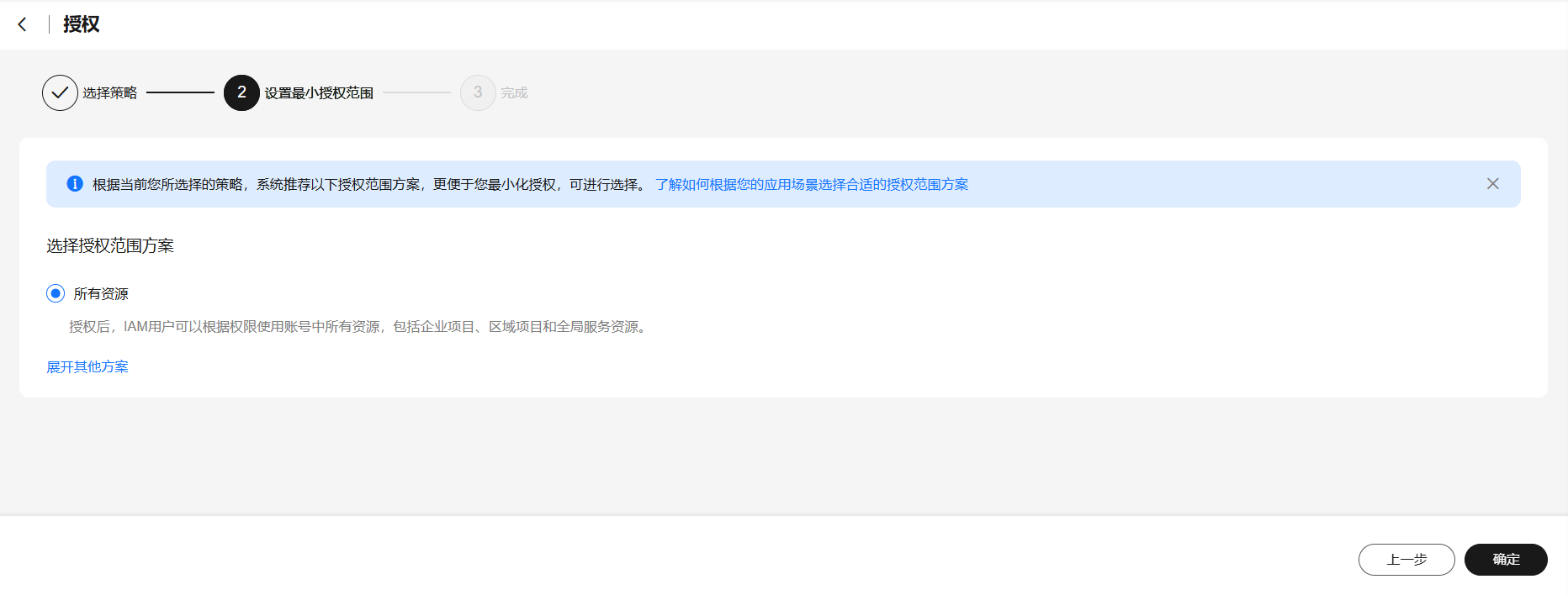

  6. 选择“所有资源”,并单击“确定”完成配置。
    图9 设置最小授权范围

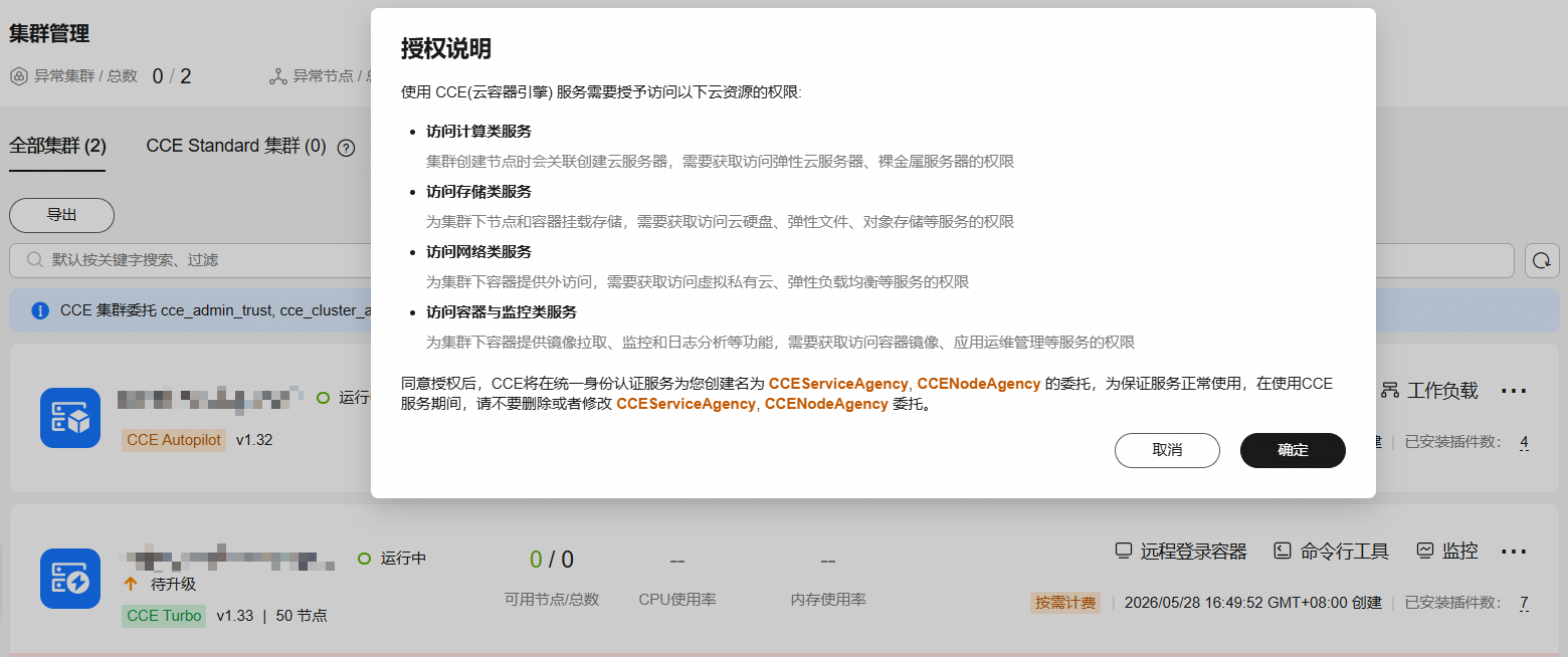

  3. 在首次登录某个区域的CCE控制台时将跳出“授权说明”,请您在仔细阅读后单击“确定”。
    图11 授权说明
