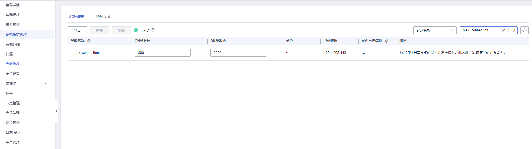

  4. 单击集群名称,进入集群详情页面,切换至“修改参数”页面,在参数列表右侧的搜索框搜索“max_connections”,修改该参数的值。
    判断是否可以调大max_connections(默认值CN节点为800,DN节点为5000),调整策略如下:
    • 调大CN的max_connections会造成并发连接到DN的查询变多,所以需要同步调大DN的max_connections和comm_max_stream。
    • CN/DN的max_connections一般按照原来的2倍调大,原值比较小的集群可以调节到4倍。
    • 为避免在准备步骤失败,max_prepared_transactions的值不能小于max_connections,建议至少将其设置为等于max_connections,这样每个会话都可以有一个等待中的预备事务。
    图1 修改参数
  5. 确认无误后,单击“保存”。
