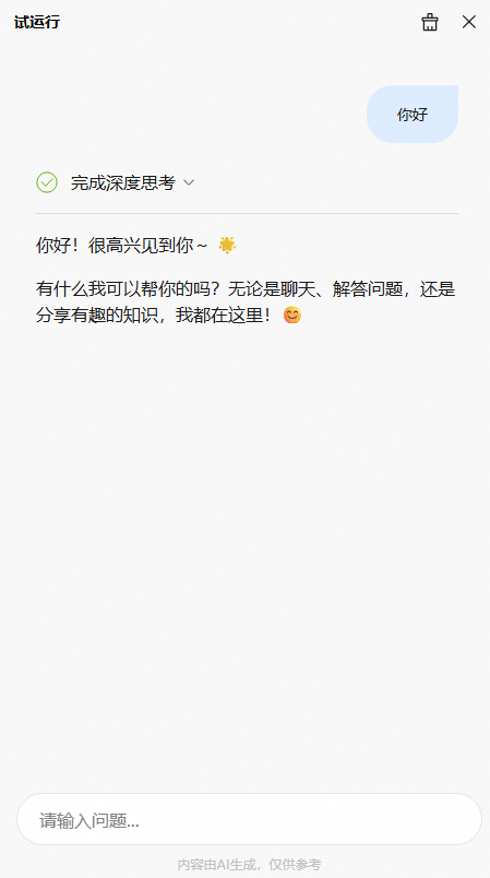

  6. 在“试运行”页面,在对话输入框中输入内容并按Enter键或单击,可与智能体进行交互。您可以依据应用的执行过程与响应结果,对“多Agent控制器”的参数配置进行调优。
    • 如果需要开启新会话,单击界面右上角,清除本次会话内容。
    • 如果需修改运行配置,单击界面右上角,进入“试运行配置”重新设置相关参数值。
      仅当多智能体应用的全局配置中设置了输入参数,或所使用的工作流应用的开始节点设置了输入参数时,才会显示此图标。
    试运行成功时,界面将显示智能体的回复内容。如果多智能体的中央控制器正确识别了意图并路由到对应子智能体,回复内容应与预期子智能体的能力匹配。

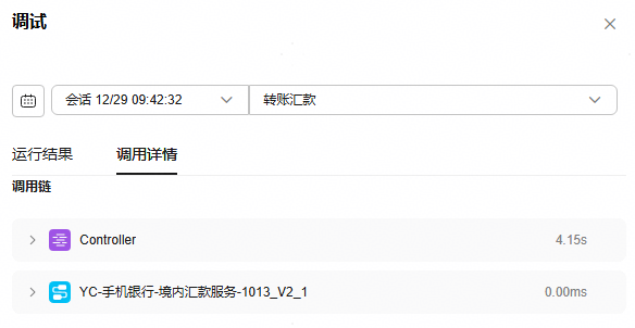

  7. 在试运行过程中,可以单击右上角查看调试结果,包括运行结果与调用详情,如图2所示。
    • 运行结果:展示应用的执行开始时间、结束时间、运行时间等信息,以及输入和输出信息。重点关注执行时间是否在预期范围内、输入输出是否正确,直观了解应用的性能情况。
    • 调用详情:展示调用链中的控制器或工作流的详细信息,包括运行的控制器或工作流、各环节耗时、输入和输出信息等。重点关注路由是否按预期分发、各环节耗时是否正常、输入输出是否传递正确,便于开发者快速梳理调用顺序并精确定位问题。
      单击“查看子工作流调用链”,可以查看工作流中每个节点的详细信息,包括运行的节点、节点耗时、节点的输入输出。
