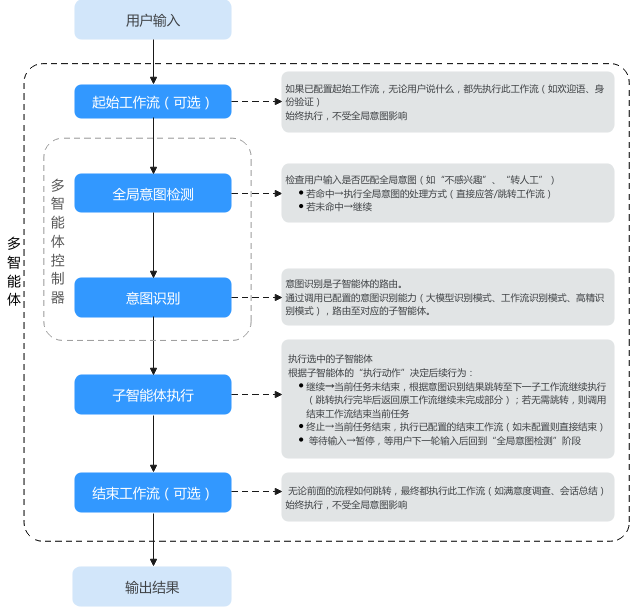

AgentArts多智能体采用“多Agent控制器+子智能体”调度架构,适用于企业业务场景。一次完整的多智能体交互,按图1所示顺序执行。
图1 多智能体执行流程

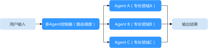

路由分发
多Agent控制器接收用户输入后,通过意图识别(工作流识别/高精识别/模型+提示词)判断用户意图,一次性将请求路由到最匹配的子智能体。每轮对话独立路由,子智能体之间无强依赖。
图2 顺序执行运行机制

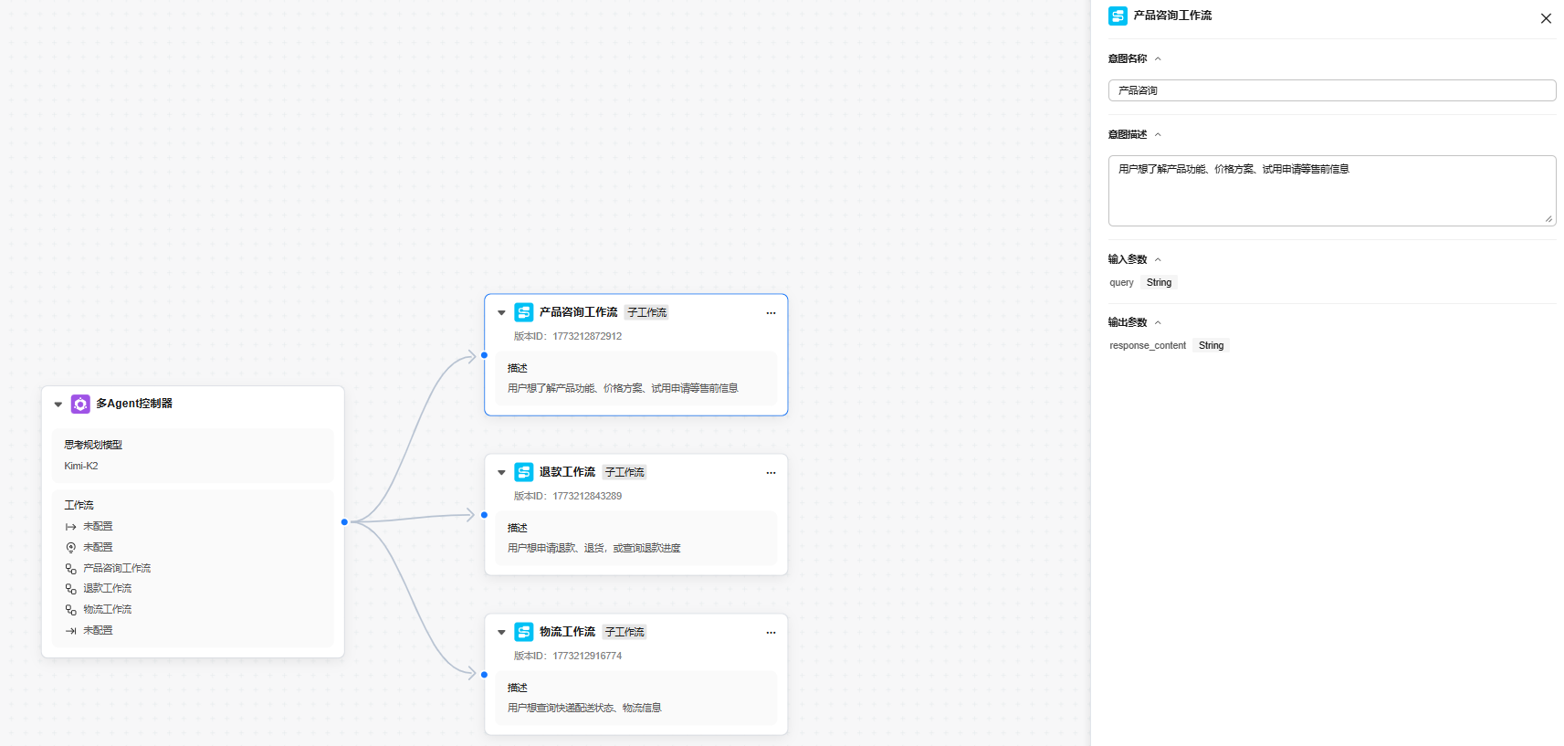

路由分发示例

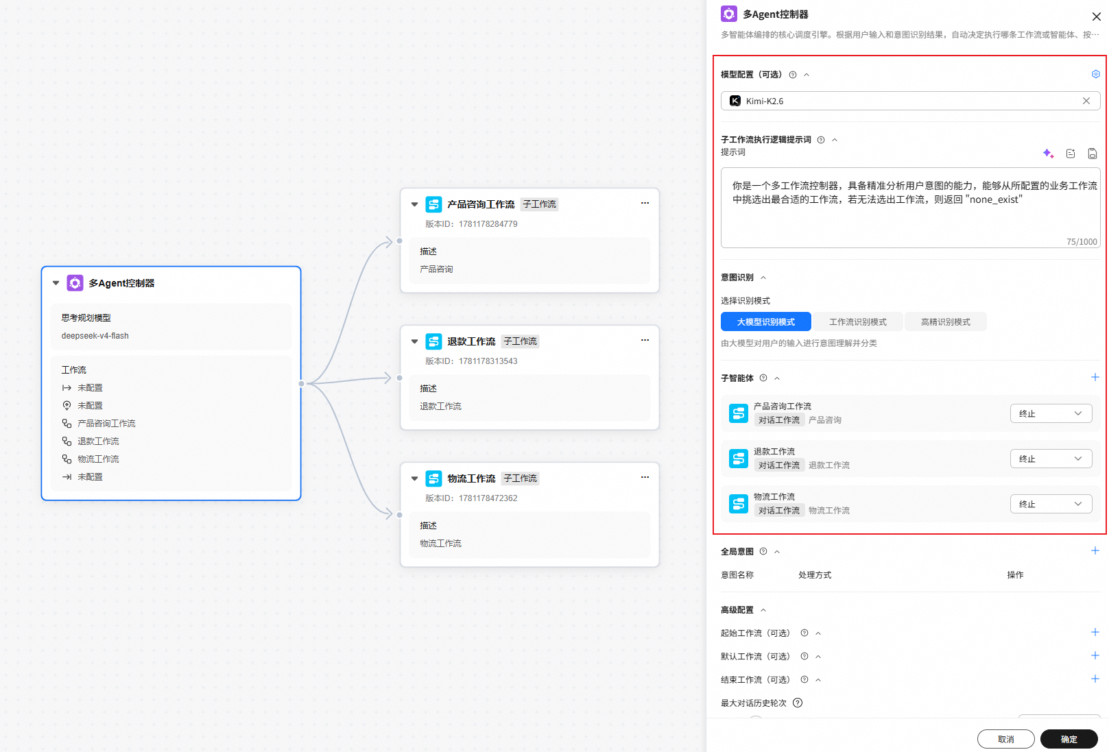

以“在线客服”多智能体为例,支持产品咨询、退款处理、物流查询。
  • 当用户咨询产品怎么收费时,路由到“产品咨询”子工作流,“产品咨询”子工作流回答价格信息,流程终止。
  • 当用户输入“我要退款”时,路由到“退款申请”子工作流,“退款申请”子工作流处理退款事务,处理完后流程终止。
图3 在线客服
关键配置如下:
  • 模型配置:选择“Kimi-K2.6”。
  • 子智能体:选择已创建并发布的“产品咨询”工作流、“退款”工作流和“物流”工作流。
  • 配置子工作流的意图描述:
    • 单击画布中的“产品咨询”工作流,配置意图名称为:产品咨询,意图描述为:用户想了解产品功能、价格方案、试用申请等售前信息。如图4所示。
      图4 配置意图名称和意图描述
    • 单击画布中的“退款”工作流,配置意图名称为:退款申请,意图描述为:用户想申请退款、退货,或查询退款进度。
    • 单击画布中的“物流”工作流,配置意图名称为:物流查询,意图描述为:用户想查询快递配送状态、物流信息。
运行示例如下:
用户: 您们产品怎么收费? → 路由到“产品咨询”子工作流 → 回答价格信息 → 终止
用户: 我要退款 → 路由到“退款申请”子工作流 → 处理退款 → 终止

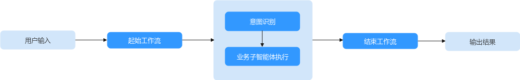

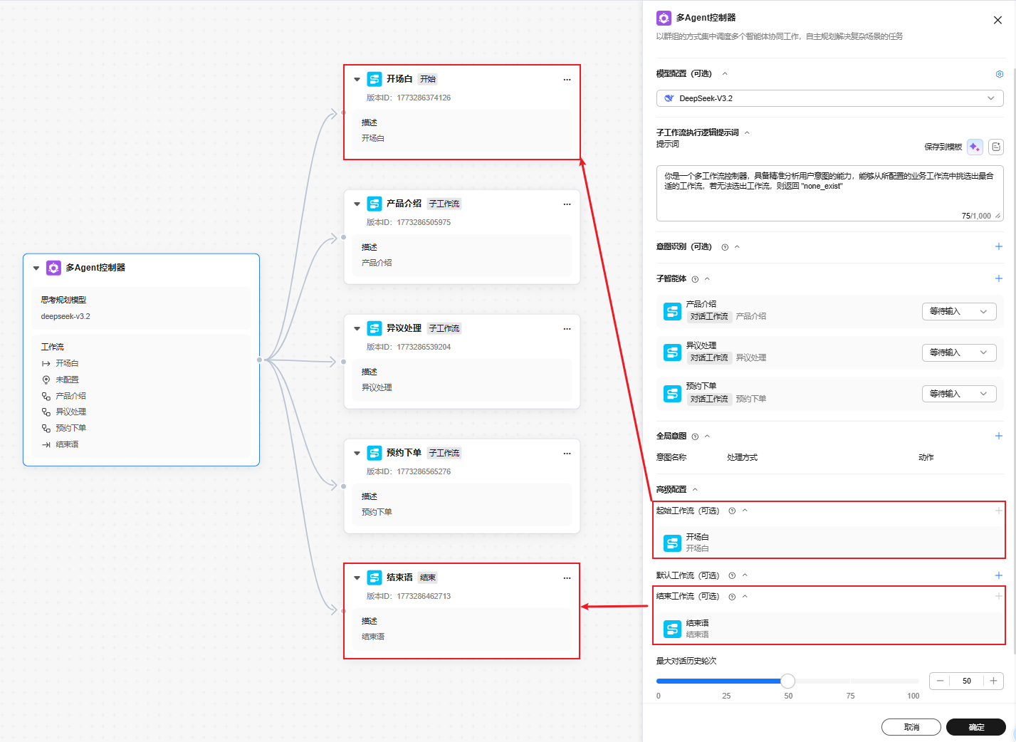

固定生命周期管控
通过起始工作流和结束工作流在业务逻辑的两端设定固定的“锚点”,不论中间的业务流程如何跳转,这两个工作流始终执行,确保会话有一致的开头和结尾。
图5 多智能体固定生命周期管控运行机制
在AgentArts中配置“固定生命周期管控”模式的要点如表5所示,适用场景如表6所示。

高级配置 > 起始工作流
选择欢迎/验证工作流
高级配置 > 结束工作流
选择总结/调查工作流
高级配置 > 默认工作流
选择兜底引导工作流
  • 起始和结束工作流不受全局意图影响——即使用户在中间说“不感兴趣”触发全局意图终止,结束工作流仍然会执行。
  • 起始和结束工作流不计入最大跳转次数。

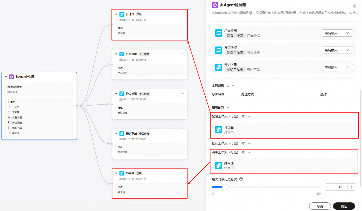

固定生命周期管控示例

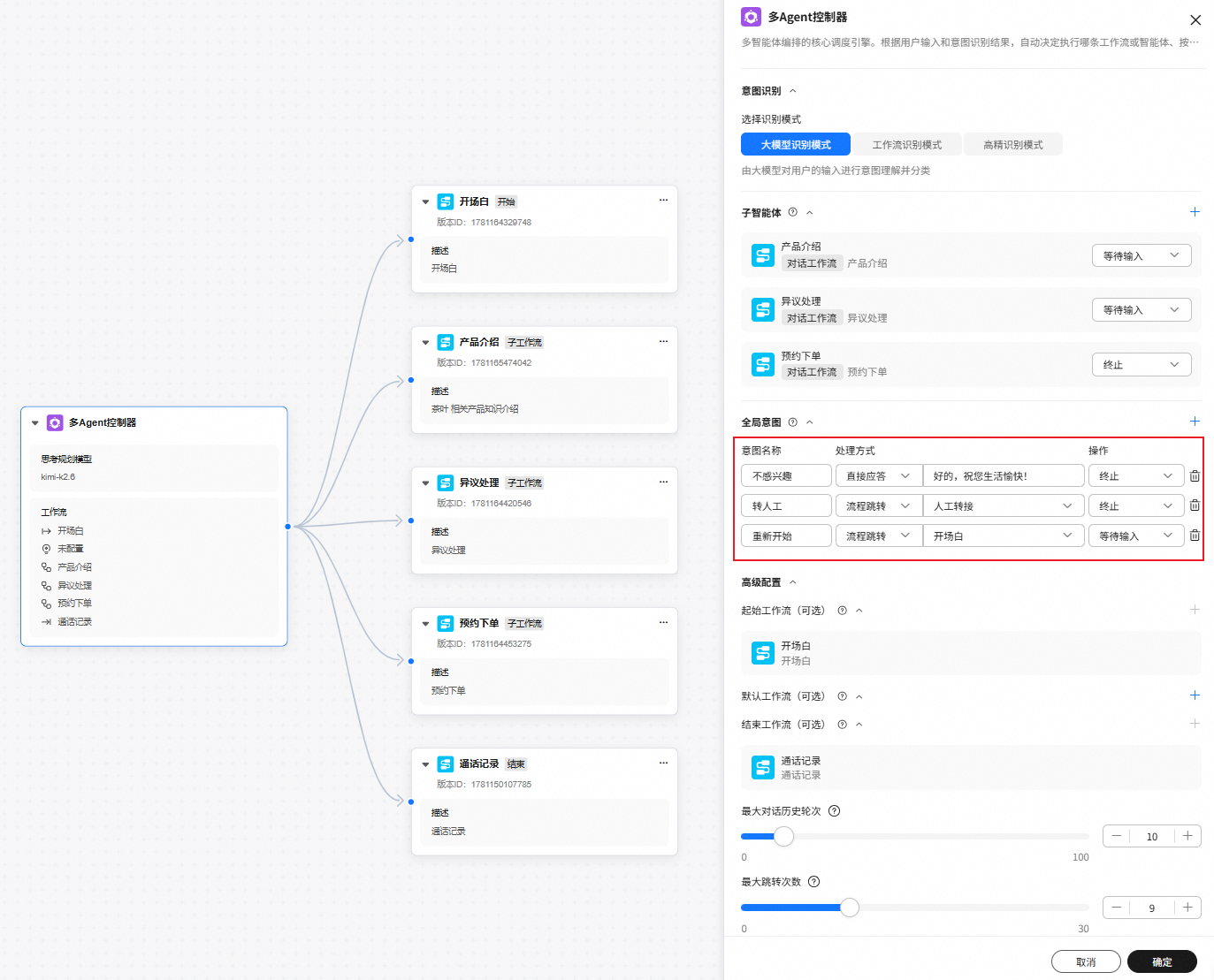

以“智能外呼系统”多智能体为例,用户拨通后,系统运行起始工作流,播报欢迎语,然后用户咨询产品相关问题,路由到对应的业务子智能体;用户咨询结束后,运行结束工作流,播报结束语并归档。
图6 智能外呼系统
关键配置如下:
  • 起始工作流:选择已创建并发布的“开场白”工作流。
  • 结束工作流:选择已创建并发布的“结束语”工作流。
执行流程示例如下:
[起始工作流: 开场白]       您好,我是您的专属顾问,请问您有什么问题咨询吗?  (始终执行,不计入跳转次数)
[业务子工作流调度]         产品介绍 ↔ 异议处理 ↔ 预约下单                   (根据用户回应动态路由)
[结束工作流: 结束语]       感谢您的时间,祝您生活愉快!                      (始终执行,不计入跳转次数)

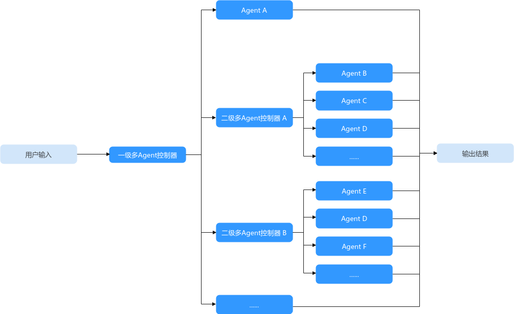

分层嵌套控制
将一个多智能体应用作为另一个多智能体的“子智能体”,实现多层路由决策。一级控制器做粗分类,二级控制器做细分类。
图7 分层嵌套控制运行机制
在AgentArts中配置“分层嵌套控制”模式的要点如表7所示,适用场景如表8所示。

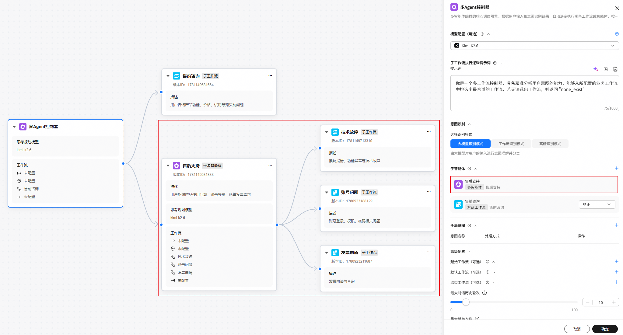

以一个企业在线客服场景为例,用户输入一个问题后,多智能体的一级控制器识别用户意图,将其路由到对应的子工作流或多智能体分支,如果是路由到子多智能体,则子多智能体继续根据用户意图路由到对应的子工作流分支。
如图8所示,客服场景涵盖“售前咨询”、“售后支持”两大域,“售后支持”进一步细分为“技术故障”、“账号问题”、“发票申请”三类场景。用户输入一个问题后,例如“我要开发票”,多智能体的一级控制器识别用户意图,将其路由到“售后支持”子多智能体分支,则子多智能体识别到用户意图后,继续路由到对应的“发票申请”子工作流分支。
图8 企业在线客服
关键配置如下:
一级控制器子智能体配置如表9所示,二级控制器子智能体配置如表10所示。
表9 一级控制器子智能体配置
子智能体类型
名称
意图描述
执行动作
工作流
售前咨询
用户咨询产品功能、价格、试用等购买前问题
终止
多智能体
售后支持
用户反馈产品使用问题、账号异常、账单发票需求
终止
表10 二级子多智能体配置
工作流名称
意图描述
执行动作
技术故障
系统报错、功能异常等技术故障
等待输入(需收集错误信息)
账号问题
账号登录、权限、密码相关问题
终止
发票申请
发票申请与查询
终止

全局意图中断示例
以“智能外呼系统”多智能体为例,用户拨通后,系统运行起始工作流,播报欢迎语,用户咨询产品期间,随时可能说“不感兴趣”、“转人工”或“重新开始”等中断对话。此时,根据系统配置的处理方式,执行对应的动作。
图9 智能外呼系统
执行流程示例1(当用户说“不感兴趣”时):
[起始工作流] → 您好,xx,我是专属顾问……
[控制器] → 调度“产品介绍”子工作流
[“产品介绍”工作流] →“我们的产品具有以下优势...”→ 等待输入
用户: “没兴趣,别打了”
[全局意图检测] → 命中“不感兴趣”(优先级高于子工作流路由)
[直接应答] → "好的,祝您生活愉快!" → 执行动作: 终止
[结束工作流] → 记录通话结果 → 任务结束
执行流程示例2(当用户说“转人工”时):
[控制器] → 调度“异议处理”子工作流
[“异议处理”工作流] →“理解您的顾虑,这款产品其实……”→ 等待输入
用户: “转人工”
[全局意图检测] → 命中“转人工”(优先级高于子工作流路由)
[流程跳转] → 跳转至“人工转接”工作流 → 转接客服 → 执行动作: 终止
