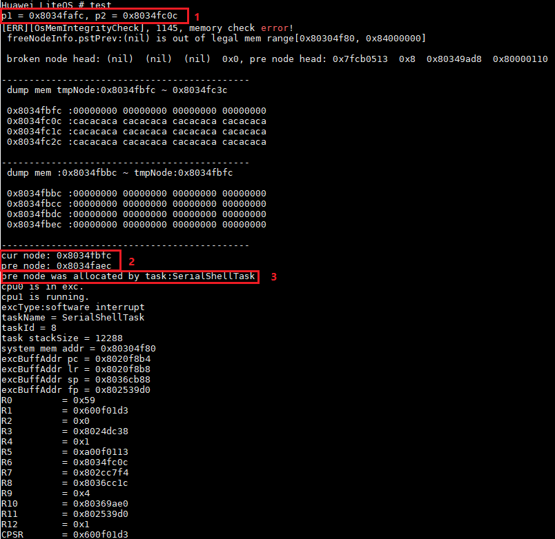

执行上述代码后,执行Shell命令memcheck,其输出内容如下:
从上图可以看到打印了错误信息。
  • 标记2所指“cur node:0x8034fbfc”表示该节点内存被踩,“pre node:0x8034faec”表示被踩节点前面的节点。标记3所示“pre node was allocated by task:SerialShellTask”表示在SerialShellTask任务中发生了踩内存。
  • 标记1打印的是p1和p2内存的起始地址,“p2 =0x8034fc0c”,减去控制头大小0x10,即p2-0x10=0x8034fbfc,就是cur node打印出的地址,即p2内存被踩。从代码可以看到p1和p2是两个相邻的节点(这也可以从打印的p1和p2地址看出来,即p1+p1的size+控制头大小=p2,0x8034fafc+0x100+0x10=0x8034fc0c),所以“pre node:0x8034faec”应该就是p1的地址,从标记1获取p1地址为“p1 =0x8034fafc”,即pre node加上控制头大小0x10(0x8034faec+0x10=0x8034fafc)。
